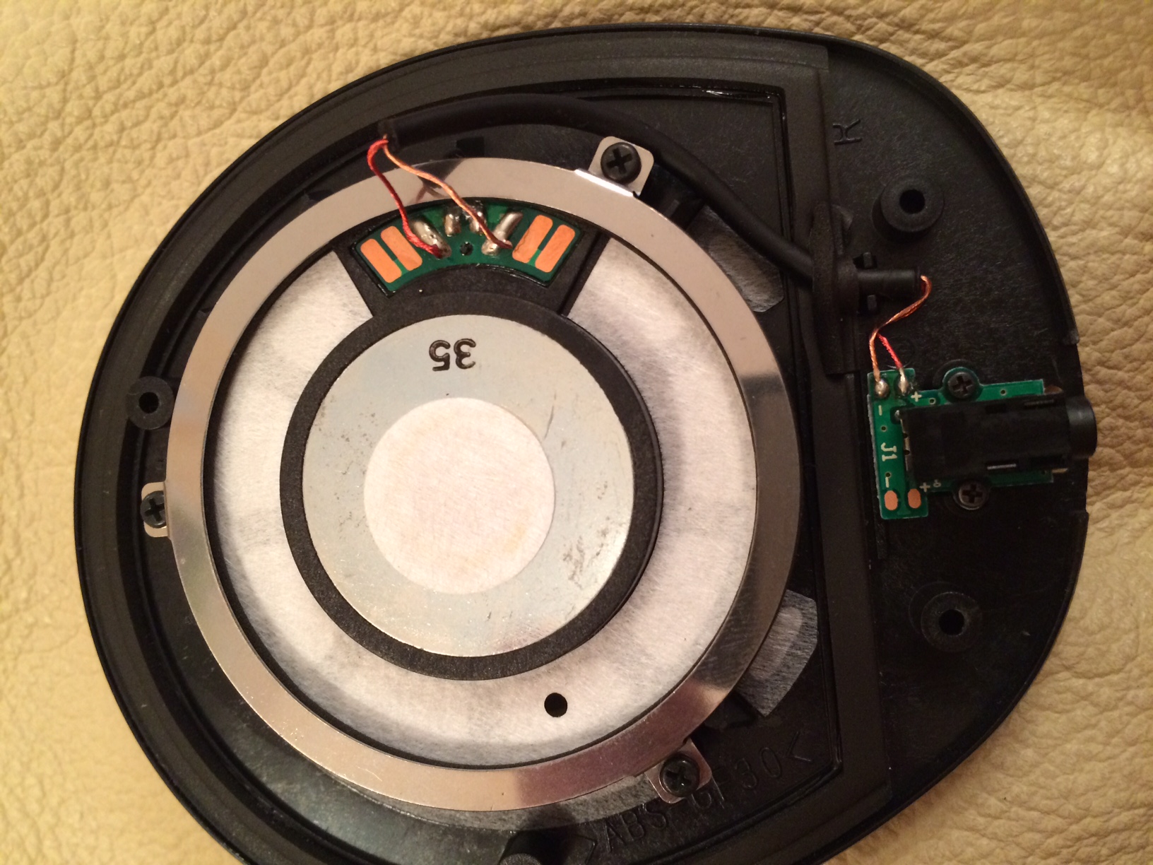

Разобрать и посмотреть из-за чего контакт плохой. Может грязь или провод отвалился. Запаять если потребуется.
@GagarinDmitri, внутри наушников установлены разъемы на плате. Возможно проблема в плохой пайке разъема или в немного поджатом контакте.
может кто знает как их разобрать?
и что характерно, как включаешь всё работает, через минуту-две звук из уха пропадает,
штекер вынешь вставишь опять ухо минуту две работает....

фото,
пайка целая, есть мысль, что в самом разьёме внутри зацепы надо как-то разжать,
чтобы штекер зафиксирован был лучше, провод у наушников тяжёлый, видимо под его весом щтекер вываливается
