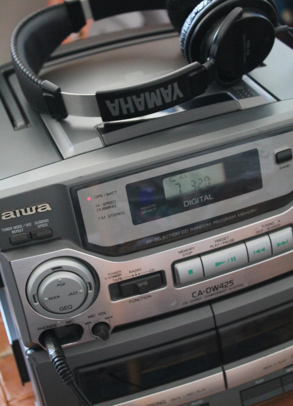

Попал ко мне аппарат AIWA CA-DW425, фотки кину, простой, древний, переносной мини-центр, при первом знакомстве через штатную акустику, разбаланс каналов, шумы, поскрипывания, трески, кароче проблемно, тема была на время отложенна. В недавнее время расстроенный тем что не смог нормально, словить кайф (на зенхах и портативе) от Роксет и Уитни Хьюстон, а хотелось и ещё как, решил в итоге "расчехлить" айву и втыкнуть старые ямы, вроде 25 ом, воткнул значит и опять разбаланс каналов, но уже лечимо простыми манипуляциями с джеком, подвигал из стороны в сторону, вроде как улавливаю баланс, слушать можно, если особо штекер не дёргать, удивление было минут через 10-15, может чутка прогрелась система, кароче братцы, я потрясён малость, это как влюблённость, ты чувствуешь что она есть, И это главное, уже два дня не отхожу от аппарата, тащусь! Ямаха RH 5Ma, довольно потрёпанные, ушной выход, колонки отцепил и антенну, вдруг фонит, пару-тройку дисков, пинки, нью эйдж, электроника, главное это звучание, оно классное, на другой мини системе, уже класса хай фай, повыше, ушной выход звучит ужасно, никак, слушать нереально а на этой айве потрясно, высокие, они есть, их достаточно, они информативные, лёгкие, воздушные, приятные, ласкают уши, много-много деталек, у всех свой высокочастотный тембр, середина, она присутствует, мягкая, ровная, иногда чуть деревянная, иногда плоско звучит, всё-же чуть отстранённо, но чуть. Бас, низы есть, они радуют, тёплый, бархатный низ, тембрально очень различимо, читабельно многое, слышна разница электронных пианин и смычковых и натуральных, а пианино настоящее звучит очень реалистично, натурально, гитары слышны, это очень впечатляет, натуральность, дека слышна, вообще инфы звучание несёт много, реально, очень непривычно по началу было.
Где надо драйвово, а где так успокоенно, характер и эмоции, идея произведений, не сваливает в кучу, раздельно все инструменты и звуковые планы!

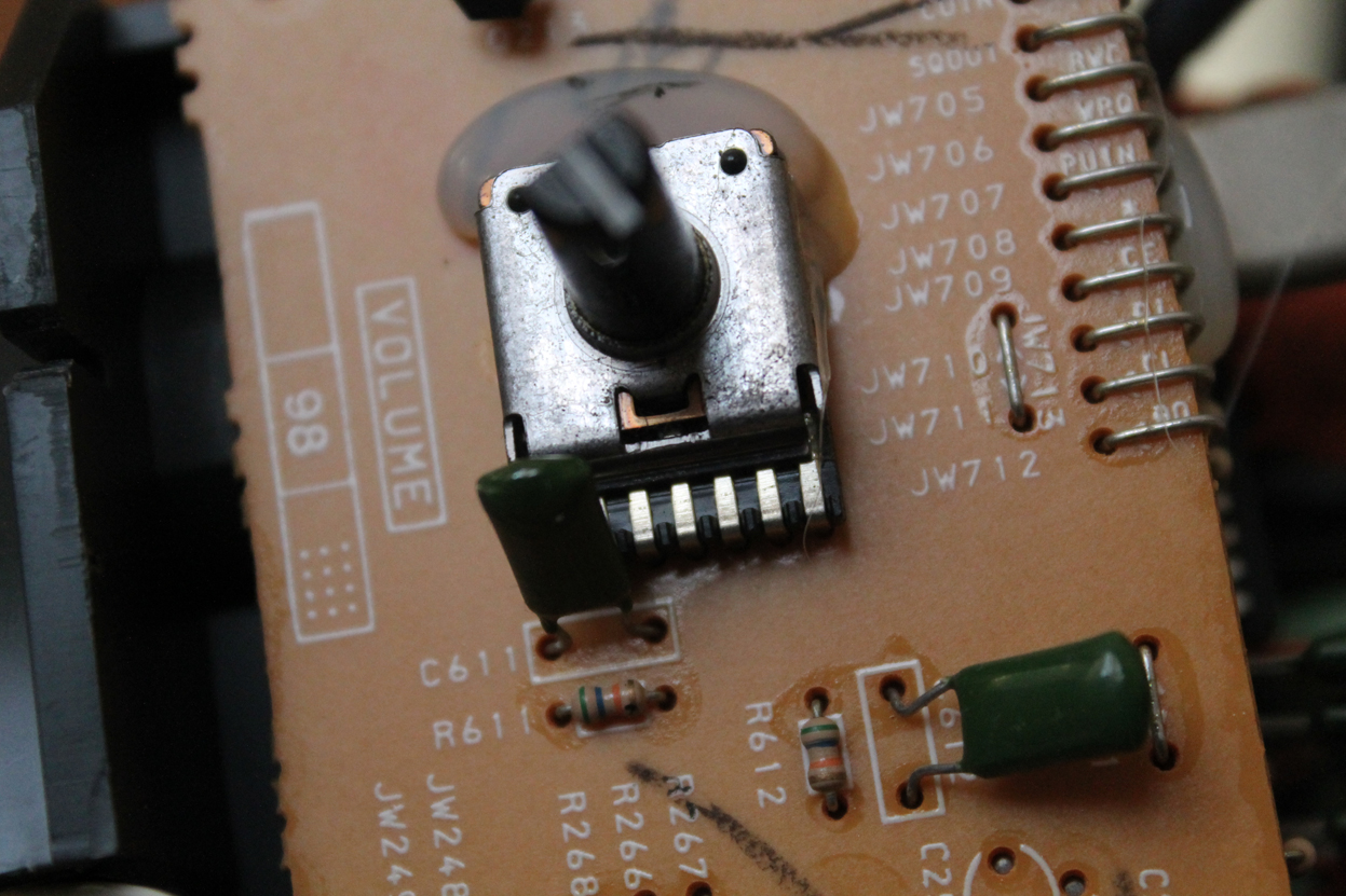

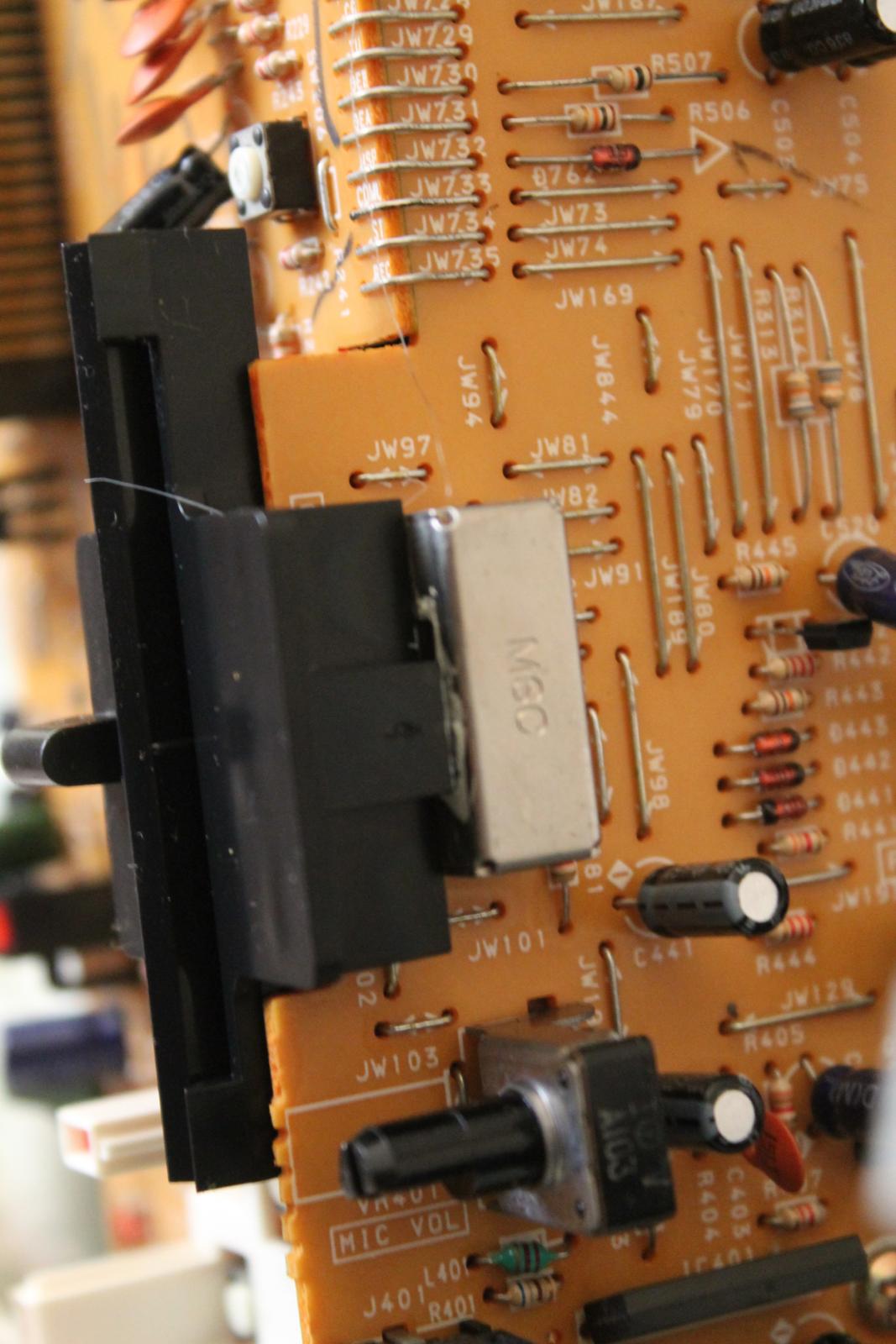

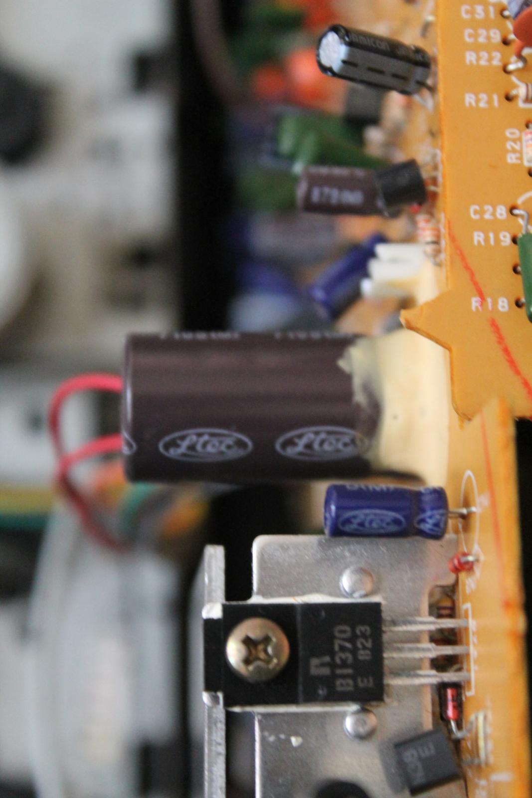

Решил всё-же заглянуть внутрь, думал почистить контакты, промыть, протереть, вдруг поможет, всё-же когда ручку громкости крутишь есть небольшие шумы и трески, лёгкий разбаланс по-каналам, но отпускаешь и всё в норме. Переключатель сиди - тэйп - радио, тоже трескучий, и конечно на мини джек выход ушной, проблемный) Так почистил от пыли, её было очень не много и не смог добраться внутрь альпса или как там эту крутилку зовут, и переключатель тоже внутри не смог прочистить, но видимо проблема и в том что кое-какие детали подсели, подсохли и требует эта вся система замеров, измерений, впаять-выпаять, заменить и т.п. приятно было видеть экран на БП, какие-то бобмбочки детальки были почему-то смяты, неровно как-то, выпрямил просто пальцем, отогнул от других, что-бы не слишком прикасались, мало-ли) В схемотехнике я полный ноль, знаю что такое, резистор и конденсатор и всё на этом. Паяльник прикуплю, попробую, ещё надо измерительный приборчик видимо, ок, аппарат мне интересен, подскажите стоит - ли "покопать" его и на будущее прокачать как комбайн, сидишник, цаповая часть, с какого-то камня он же поёт и вовлекает по-ходу, третье это питалово и часть усиление на ушки, Ямы пока-что, посмотрите пожалуйста господа, какая микра за писиэм конверт отвечает, что-бы знать в лицо, какой-никакой а цап! Читает поцарапанные и заезженные диски спокойно. Спасибо!
фоты айвы, внутри, вкусняшка!
Когда всё обратно собрал, трески заметно поуменьшились, при усилении звука! Очень нравиться подача мощи, оооочень акуратно и плавно, и деревянность на определённых треках лечится спокойно, слегка делаю потише и лучше становится, прозрачнее а нехватки в громкости не ощущаешь!

Здесь, казалось бы очевидно необходимо проверить все электролиты, наверняка попадутся "подсохшие", но на практике такая замена изменяет характер звучания далеко не всегда в лучшую сторону. Единственное, что однозначно стоит поменять, это теряющий контакт разъём джека, и если всё-же будет "доставать" треском, то и регулятор громкости. Ну, а всё остальное, ЕСЛИ НРАВИТСЯ ЗВУЧАНИЕ , я бы не трогал без необходимости(я имею ввиду появление явных искажений в звучании), в общем я-бы "решал проблемы по мере их появления". Ведь, если звучание нравится, музыка доставляет удовольствие, то это "беречь" нужно! Очень легко разрушить эту гармонию...
Вообще вопрос "реанимирования" винтажа очень не прост.
Отчасти согласен с предыдущим высказыванием.
Регулятор громкости однозначно под замену, разъем тоже. В остальном в первую очередь я бы посмотрел на электролиты в питании, на электролиты в цепи звука, на обвязку ЦАПа. Установлены там дешевые Jamicon и еще что-то, что то столь же недорогое. Замена на более дорогие и качественные звучанию однозначно повредить не может. Но стоит ли овчинка выделки?
Да и замены нужно производить только после замеров аппарата. Помимо мультиметра еще нужен хотя бы осциллограф. А еще лучше и генератор ЗЧ. Иначе можно потратиться, образно говоря на рубль, а выгоды получить на копейку.
P.S. Если бы я апгрейдил этот аппарат, то начал бы с проверки и возможного улучшения качества питания. Причем, как питания цапа, так и питания самого усилителя.

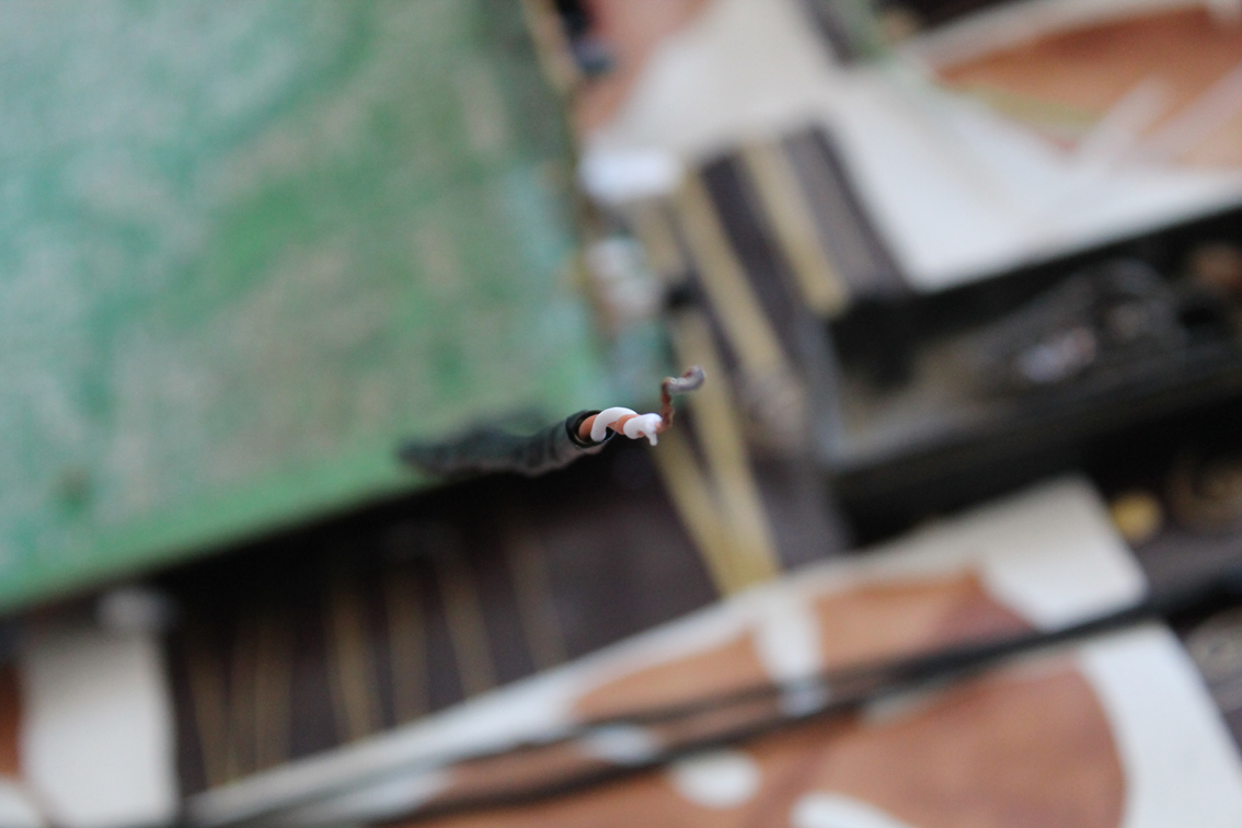

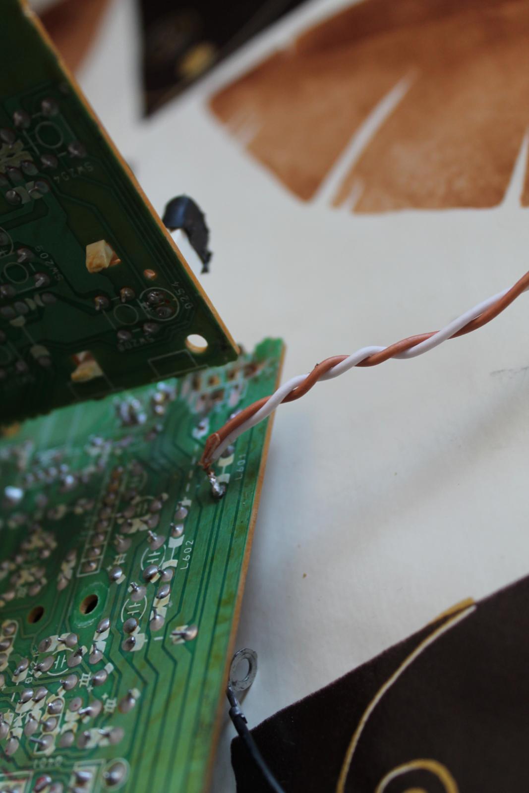

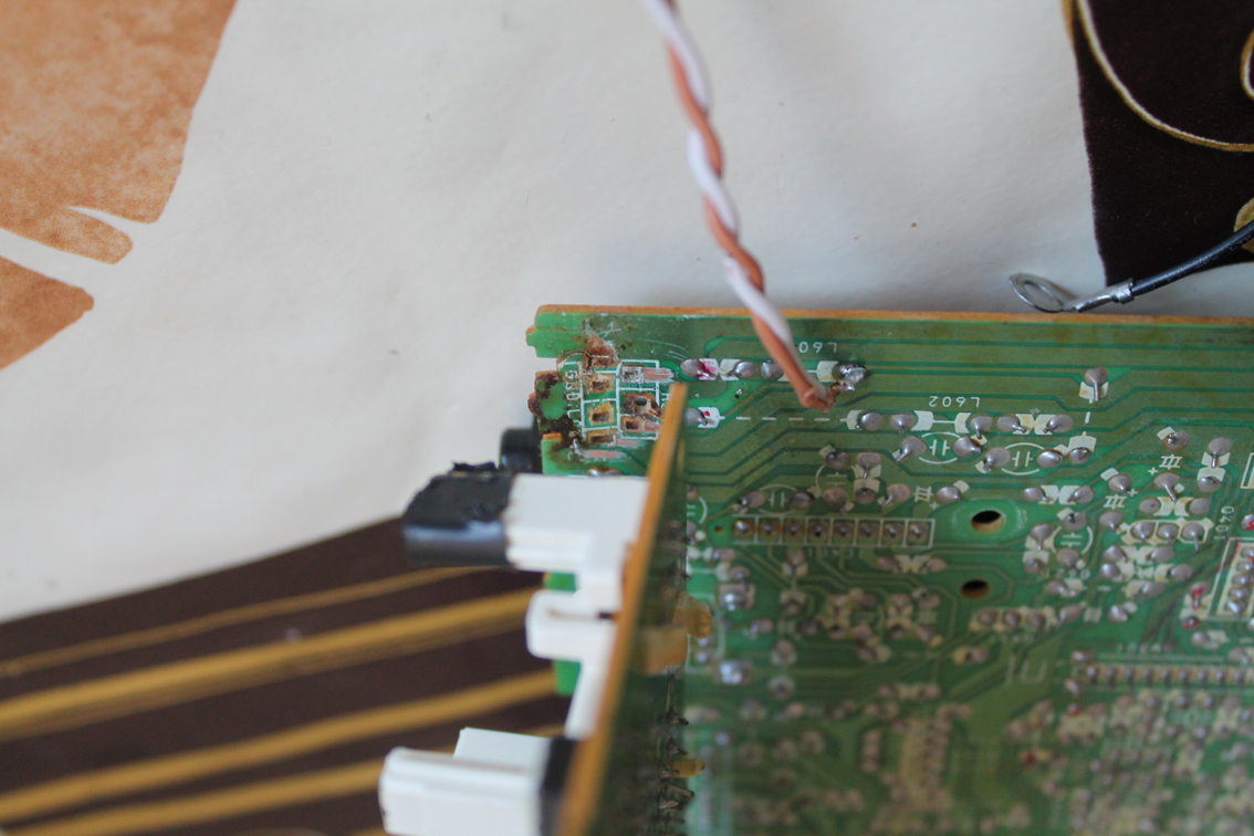

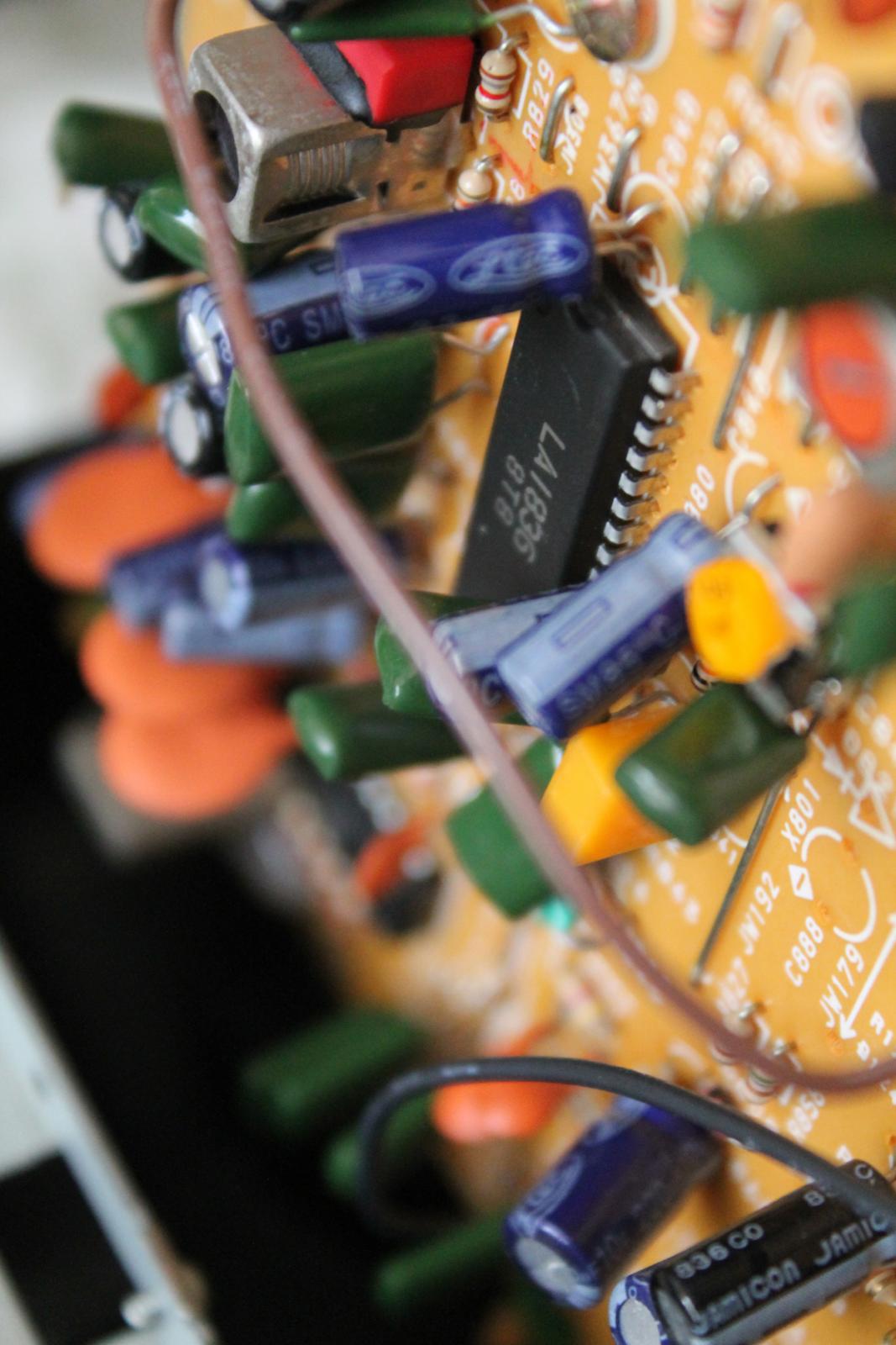

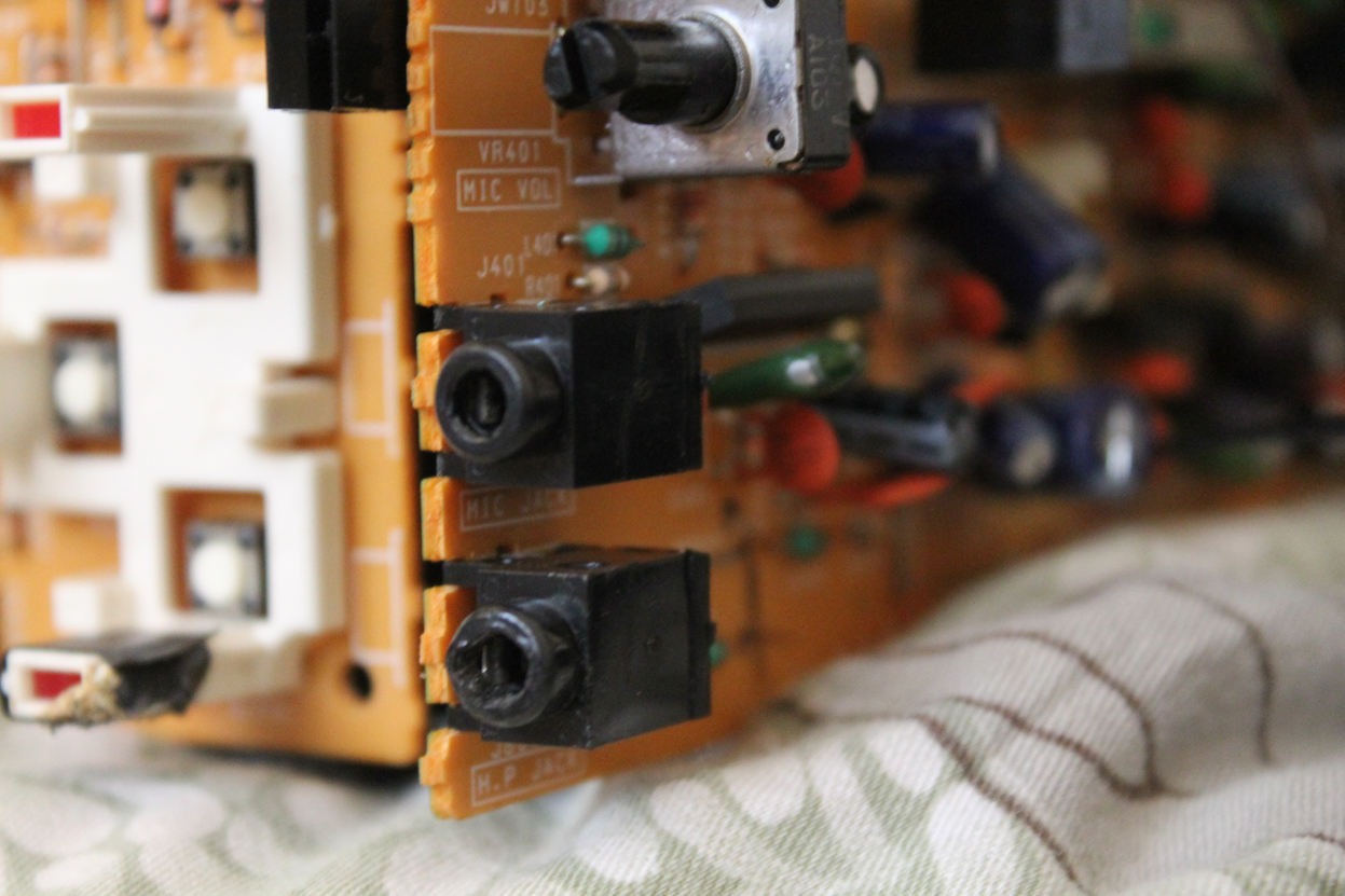

устроил праздник, покопал тему) разъём мамки выхода на уши, снял пересобрал, пропёрло не-хило!) медюха вкуснячая, медь красавица, цвет потрясающий, ощущения когда гнёшь зачищенный провод - просто "убиванто"!
ну так вот, моножила, паял к тому что "нашёл") гнёзда где сидел разьём, были полу-убитые, дорожка отваливалась при паяльных манипуляциях, а паять надо, душа требует, прёшься-паяй!) ориентировался по-карте*(по-звёздам)*, на сундуке помогли, ну и так зырил где чё) строго судить можно, пофиг) для кайфа же и плюс, мои университеты, паяльные.
фоты, в обязательном порядке) всё это дело было, под Наталью Бедингфилд)

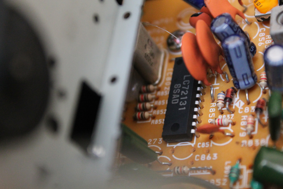

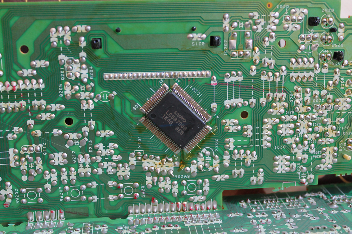

чип sanyo стоит, LC 587008 1K40 8E5

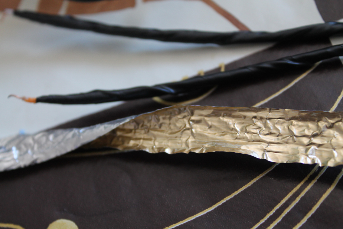

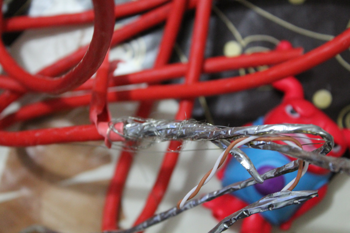

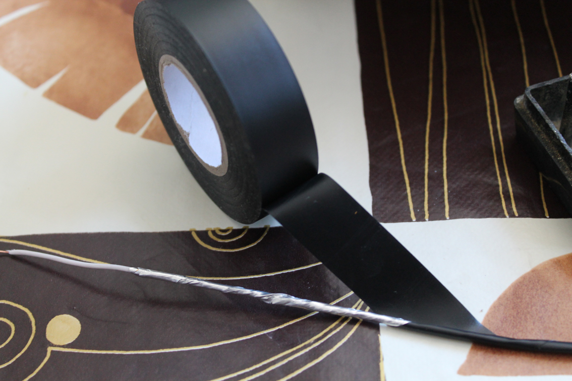

медюха строжайше экранировалась, родной фольгой. на самой плате, экран проводов сделан прям "чика-к-чике".
один контакт, центровой, сделал из двух проводов, чистапаприколу) этакий фильтр, аналоговый) типа)
над паяльником, не ржите, паяльник шикарный, советский, в фирменой коробке, офигенной, на которой надпись "электропаяльник", попросил на время у родственников.
звучание, оно поменялось, пока грею медюху-красавицу!) скажу пока, низы подсобрались, муть разогналась, более рельефный, вообще так темноватое звучание, приятное, тёплое, с мяском, мяса точно прибавилось, это радует, грею пока)

Из совершенно необязательных советов: заменить виниловую изоленту на полоски лакоткани, ну или использовать её по-минимуму, только там, где это действительно необходимо. Как вариант - древняя тряпична изолента, но это конечно и "липко", и "марко"...(в общем сто раз подумать нужно... а потом сказать: "... да нафиг она нужна" :D )
Но с заменой винилки - это без шуток, не очень она хорошо влияет на звучание, особенно если её очень много(ваш вариант), но это просто из личного опыта, повторюсь, совсем не обязательный совет.
Изменено пользователем pollar
@pollar, Спасибо! Ок с винилкой проработаю тему, может в лён обернуть, грубый и проклеить! Но это после! Первый шаг сделан) :music:
Да не за что.
Лен или Х/Б прекрасно подходят, то только кустарная изоляция из этих материалов пожароопасна, нужно иметь это ввиду.

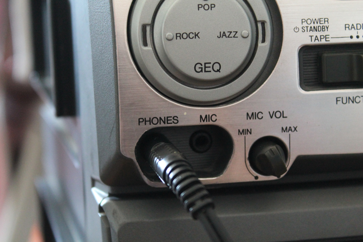

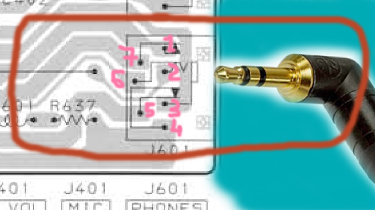

Братцы, дурацкий вопрос, но, куда эти семь проводов припаять, на мини-джек? Покажите пожалуйста, не втыкну что-то, никак. Спасибо.
Изменено пользователем Beauty
Мусатов Константин подсказал, с сундука, как подключить правильно! :smoke::)
Пост скопирую сюда.
Три часа держит, держит плотно, качественный скачёк, вау-эффект был, вовлекаторность очень явная, эмоционально накаченный музон подаёт, энергично и в меру детально, пространственность, воздух присутствует, может даже фирменный почерк айвы прорезался, как айва дека верхняя, звучит, эмоционально. Планы не прилипшие, удовольствия море) Ещё раз огроменная благодарность Константину за граммотный расклад, спасибо! Вообще сейчас звучание дышит, оно живое)
Мини-джек просто отсёк, прозванивать было нечем, попадал по музыке, в сравнении звучания сиди с компа и мини-центра айва, по каналам. Попал сразу, запаял крупными, блестящими каплями, послушал, кайф, мини-джек мама был уже убитый навсегда видимо, удалил. Yamaha RH 5Ma, подключенны напрямую, припаяны, ну значит так тому и быть, плюс качественный скачёк, не хилый, может так и буду делать в будущем, чтобы всё припаяно было, без еретических разъёмов. Можно сравнить с тем, как например с рыбной консервой, открыли банку, вытряхнули в воду а она поплыла, ожила) звук на свободу выпустили. Напрашивается ещё вывод о цапе, значит какой-никакой а потенциал присутствует, это радует)

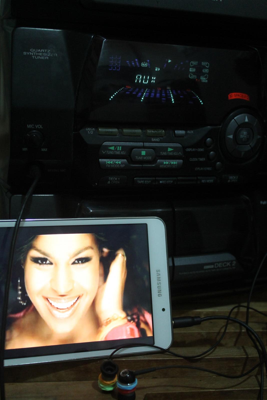

Музыкальный центр нашёл, панас, мегачумавой, удалось подрубить планшет через микрофон. вход, очень пручая машина!) пиначит, проверил на затыконах, звучание по взрослому проявляет!) пойду ямы подключу, улёт!)

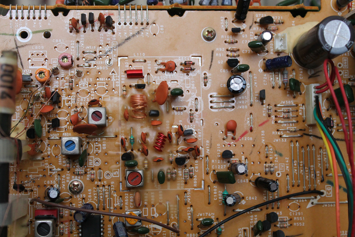

Вот мафончик, красава, Panasonic SA AK20, вчера подрубился ко входам AUX, снял крышку, паянул аккуратненько, кароче они не пашут, там сектора вне игры уже, карты покоцанные, ну и ладно там не играем, чуть сигнал пробивается надо сказать)
Транс красава, с переключаемой дурью, неналюбуюсь!) как в песне - *Я не могу оторвать глаз от тебя, не могу оторвать глаз от тебя...*) :wub:
полно деталей, даже платы с дек, забиты кайфом, под завязку, распаять!) Кароче, детали с двух мафонов уже, ин да хаус!) так, всё почистил, промыть бы всё с мылом, вот думаю, можно, нельзя)
фотги )
альпс кстати кайфово работает, шумов, тресков нет, красава просто) звук увеличивает очень крупно и моща присутствует)post-23475-0-38166500-1440499690_thumb.jpgpost-23475-0-70842500-1440499706_thumb.jpgpost-23475-0-05846200-1440499721_thumb.jpgpost-23475-0-37193400-1440499671_thumb.jpgpost-23475-0-40132400-1440499646_thumb.jpg
на фотге присутствуют зены сх300ll, mod) очень кайфовейшие)

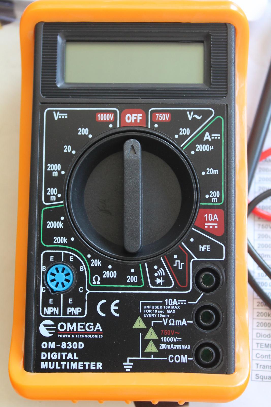

Прёт!) Купил мультиметр!) Ща смотрю видос, там мальчик трёт как пользоваться, волшебным прибором, мультиметром!) Магия!) Подключайтесь, сейчас будем усь собирать или матафон починим!)
