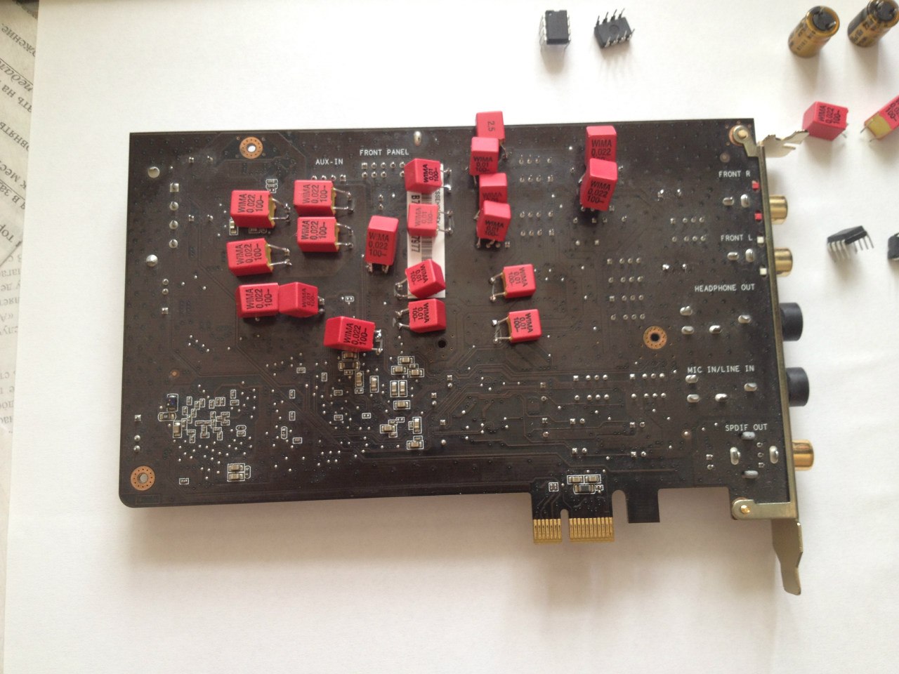

Как уже писал выше для баловства с шунтированием в наличии имеется:
FKP2-0.01/100/2.5@WIMA
FKP2-0.022/100/2.5@WIMA
Связка 2хLME49860NA + LM6172IN
Связка 2х627AU + AD823AN
Тестировал в разных комбинациях и с разными схемами, приведу лишь наиболее удачные в порядке возрастания (ИМХО)
1) схема http://89.108.122.31/forum/viewtopic.php?p=334712&sid=6f71c5167ba99c9b698be1ffafb69870&sid=6f71c5167ba99c9b698be1ffafb69870#p334712 предложенная samara1532 (Связка 2хLME49860NA + LM6172IN и FKP2-0.022/100/2.5@WIMA)
2) Таже, но с другими ОУ и другим шунтированием (Связка 2х627AU + AD823AN и FKP2-0.01/100/2.5@WIMA (на ОУ) + FKP2-0.022/100/2.5@WIMA)
3) Победитель. Схема http://s019.radikal.ru/i610/1207/89/4b691f0c63af.jpg, но тоже измененная (в связи с нехваткой деталей :) )
ЗК не узнать по всем направлениям. Хорошая сцена, прекрасный вокал и инструменты. Быстрый и честный бас. Мягкость и теплота лампы. Почти нет яркости и прежнего раздражающего скрежета. Теперь то на ней можно с удовольствием слушать весь метал и хардкор :smile83:

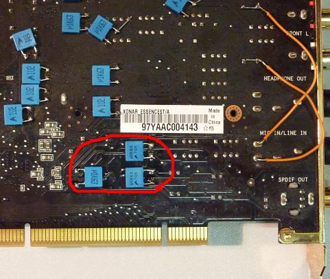

Объясните начинающему, тоже в планах твикнуть свою ЗК-ку, связка будет такая 2хLME49860NA + LM6172IN. Сколько шт. мне потребуются фильтров и какие именно?
Куда их припаять на плате?!) Было бы хорошо если взглянуть на вашу твикнутую карту со стороны компонентов. ;)

для 2хLME49860NA + LM6172IN я взял бы 11 шт FKP2-.015/100/2.5@WIMA или FKP2-0.01/100/2.5@WIMA и напаял по 1й схеме + перемычки. 0,022 мне показалось перебором.
Со стороны компонентов ничего не напаивалось, только замена ОУ и удаление конденсаторов С94 и С107
Делал еще фильтр на молекс, но это так ради забавы :)

Достаточно заменить только один резистор с тыльной стороны платы на 120 кОм. Типоразмер резисторов нужен 0603 (родной) или 0805, в моём случае припаян 0805.
Молодец! Спасибо большое за детальное пояснение! Попробую также
Незачто :).
Точно, это то что нужно :good:.

Audiophile, от замены ОУ и шунтирования карта заметно прибавила. Буду еще играться с ней, пока не решусь купить Onkyo 300 или Lynx AES :)

для тех кто поставил как у меня , ОУ AD823 + LME4562 . и еще умудрился зашунтировать как у меня .
то я снял три шунта с ОУ , т.к. на 0,22 это сильно жирно . и переставил их (как отмечено на картинке) .
еще "выкрутил" два конденсатора (где ставил перемычки) .
в итоге не стало хуже :D , но помоему так лучше чем было .
AD823 + OPA627 , все равно звучат не приятно ( в сравнении . с таким шунтированием) .
У Essence понравились два хороших твинка:
1) Как я писал выше. Шунтирование, выпаивание кондеров, ОУ 2x627AU+AD823AN - звук теплый, мягкий, немного приглушенный, но очень приятный и слушая забываешь обо всем))
2) Все что писал StalkerAnarhist в этом посте. Только у меня шунтирование как в п.1 и ОУ AD823/LM6172IN+2хLME49860NA - звук жестче, но сцена намного шире и детальнее, более проработанный бас
PS: это с учетом DarkVoice 336 SE (RCA 6AS7G "Gray Plate" 1955's + Ken-Rad JAN-CKR VT-231 6SN7GT "Staggered Plate" 1940's)
PSS: для себя я бы оставил 1й вариант, более приятный и драйвовый.
кстати тоже снял эти три шунта и убрал два кондера по тем же причинам :D

Ребят, подскажите, пожалуйста новичку-есть ASUS Xonar Essence ST, интересует-будет ли толк от замены ОУ если я слушаю только по оптике? или это все касается только "дырок" line in и headphones :notknow:
QNAP+PC-Arcam r dac+teddy pardo-Cayin A88T-Spendor SP100r2
Нет.
