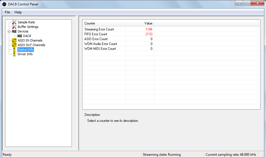

Год назад я приобрел ЦАП Audio Research DAC 8 и при первом подключении к ноутбуку в течении года все работало нормально, он работал с KS драйвером. Потом пришла мысль переустановить систему с Win 7 домашней на ультиматум. Неделю все работало нормально, звучание вроде стало лучше. И тут мне местные специалисты подсказали, что будет звучать еще лучше, если подключить его через родной ASIO драйвер. В результате установки этого драйвера местным специалистом с родного диска, произошел сбой и зависание компа, после чего в панели управления Цапом появились ошибки, (прилагаю скрин). Все попытки устранить эту проблему не увенчались успехом - менял USB кабель, переустанавливал драйвер, 3 раза переустанавливал ОС с разных дистрибутивов, а последний раз установил родную систему при которой ЦАП работал нормально, менял разные ноутбуки. Перевел инструкцию на русский и устанавливал строго по ней. Но ошибка по прежнему выскакивала. Дальше уже никаких мыслей нет. Может быть подскажет кто нибудь, как решить эту проблему? Спасибоmsg-85113-0-01580000-1426186504_thumb.png

Select a counter to see its description - что в описании ошибки пишется?
Система Rutger
This counter is incremented if an interruption in the isochronous USB stream is detected by the hardware. This could be caused by CRC errors on the USB. Try to use another cable, or try to use a different USB port on your PC
Этот счетчик увеличен если прерывание в потоке isochronous USB обнаружено аппаратными средствами. Это могло бы быть вызвано ошибками CRC на USB. Попытка, чтобы использовать другой кабель или пытаться использовать другой порт USB на вашем PC
