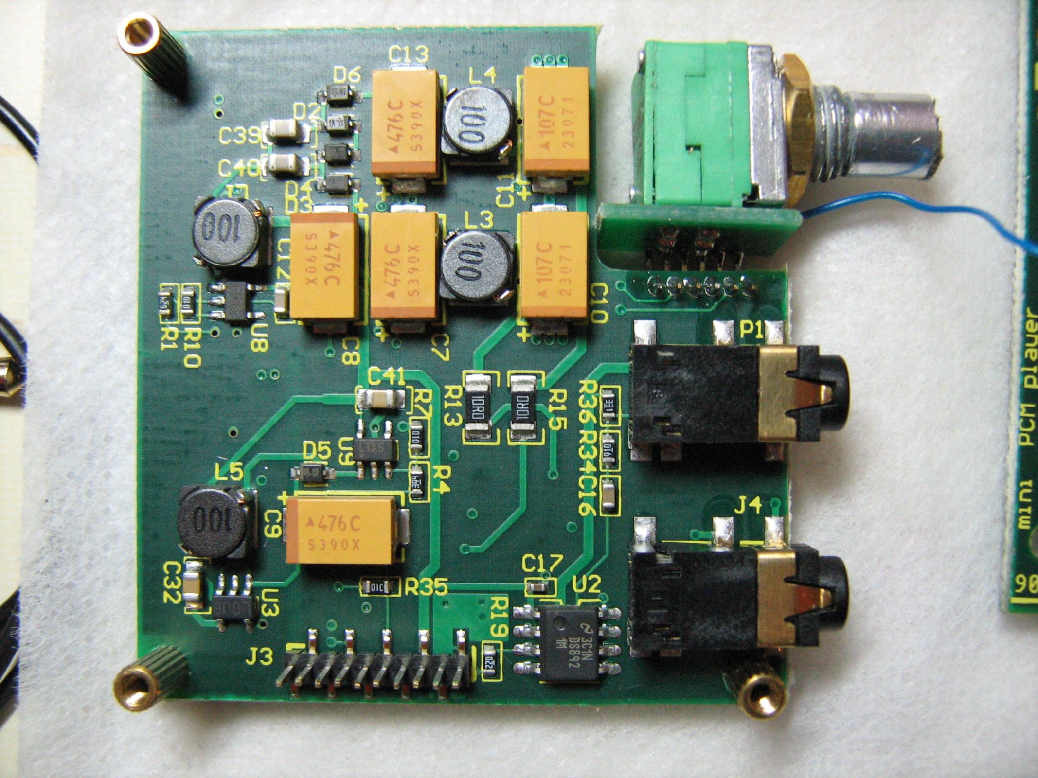

По вашему, качественность усилителя, определяется размером банок?
в том числе и ими тоже.... если вам не будеть лень, и если вы в этом вообще разбираетесь, то проанализируйте на тему ёмкостей в унч моды и твики любых плееров.... ну и совсем засада: приведите пример хоть одного хорошего унч без ёмкостей в обвязке

Например, моде М1, sanmigel не менял конденсаторы.
фсе? :spiteful: там не менять надо... менять там нечего... там в принципе схема дохлая в том числе и по причине недостаточной энергоемкости обвязки унч

схема дохлая
Почему?

Почему?
увы, науке пока не известны дешевые быстрые накопитли электроэнергии кроме как конденсаторы или дроссели... наверное поэтому :spiteful:

Почему?
Это не они?
Кстати, сейчас заметил на фото мода м1 мм, все конд-ры заменены на 477a, это 470uf.
