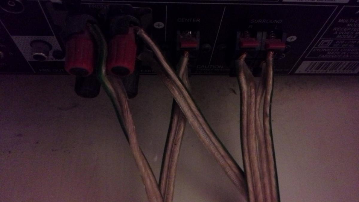

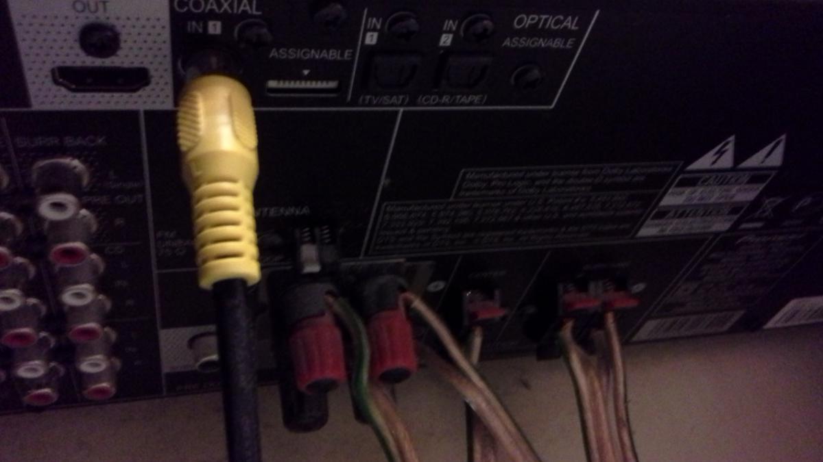

От аудиокарты идет кабель, протянутый к ресиверу. От ресивера по комнате расходятся метры проводов к колонкам.
Звук, как мне кажется, у всего этого комплекта должен быть как минимум неплохой, но уши говорят обратное.
Вопросы:
1. Что-то можно исправить в механическом смысле в подключении?

PS прикрепила фото подключения

Ваш кабель SPDIF воткнут (на всякий случай) в самое нижнее гнездо на карте - комбо-джек оптика-коаксиал, правильно?
Убедитесь, что в настройках Asus Audio Center выбраны Sample rate 192kHz, SPDIF Out: да, SPDIF Format - PCM (НЕ Dolby Digital Live), и скажите, заиграли ли все флаки?
Далее, на ресивере включите режим Stereo, или Pure (не знаю, как там у пионера называется режим БЕЗ апмикса, играть должно только в двух фронтальных колонках.

SPIDF воткнут в крайний левый разъем, который светится красным и называется SPDIF Out.
