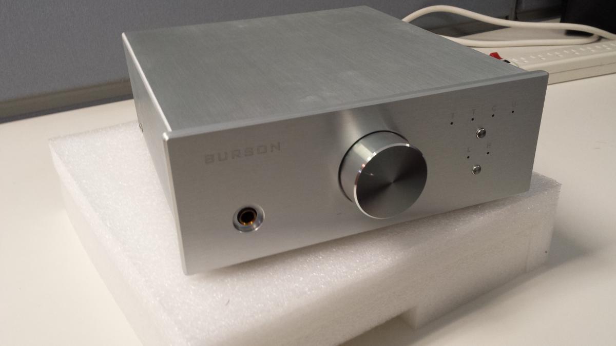

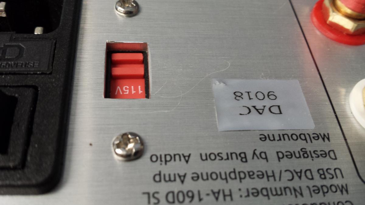

Доставили сегодня утром прямо на рабочее место :)

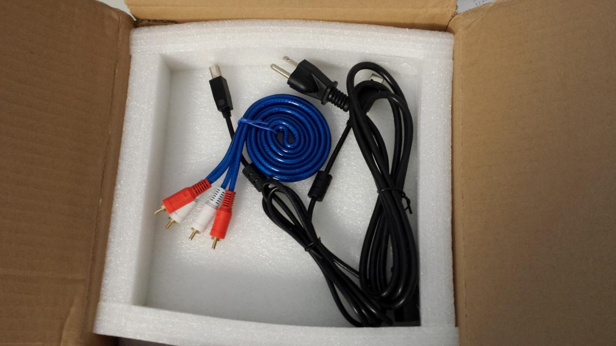

Судя по упаковке изделие не массового производства, так обычно упаковывают прототипы устройств. Упаковка качественная. В комплекте три кабеля: RCA из мягкого провода, USB с, кажется, ферритами на обоих концах и сетевой кабель, а также два журнала audioexpress :)
post-18935-0-65387800-1412130132_thumb.jpg post-18935-0-82589200-1412130289_thumb.jpg post-18935-0-64751000-1412130372_thumb.jpg post-18935-0-12495200-1412130451_thumb.jpg post-18935-0-01249100-1412130548_thumb.jpg post-18935-0-84796400-1412130663_thumb.jpg
Сразу из коробки нашёл одну незначительную царапину.

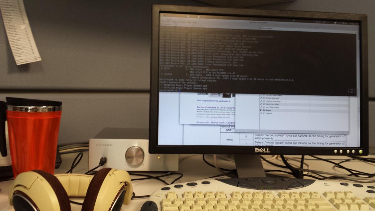

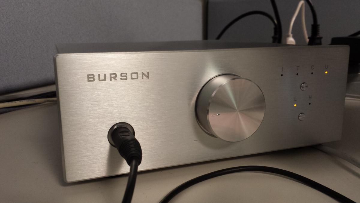

Установил за монитор чтобы не мешал и в глаза не слильно бросался, подключил через MPD по USB.
post-18935-0-67602000-1412131157_thumb.jpg post-18935-0-63211200-1412131166_thumb.jpg

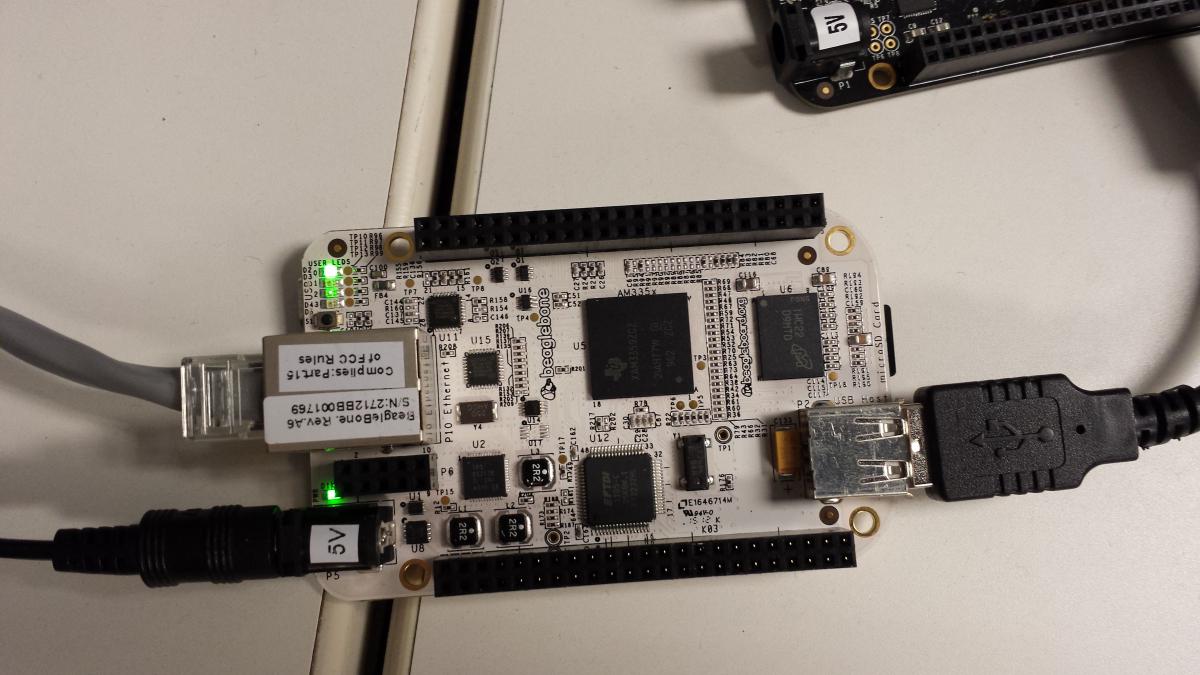

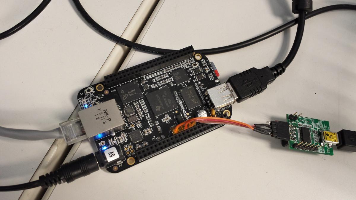

Поначалу музыка заиграла с каким-то отзвуком консервной банки, но уже после двух часов прогрева картина заметно улучшилась, но звук ещё не сильно отличался от встроенной в мамку звуковухе. Оказывается MPD может гнать поток одновременно на два, а может и больше, устройства. Таким образом просто штекер переставляешь и сравниваешь. Удобно. Понятное дело - нужно прогревать. Пока он греется решил его попробовать в связке с мини компьютером. Установил последний линукс, Ubuntu, на microSD карточку, записал туда же на пробу 10 GB музыки и запустил с неё BeagleBone Black.
Битрейты 44.1 и 48 играет также легко как и с десктопа, а вот на 192 уже иногда, но отчётливо, заметны клик-пуки. На 96 тоже возникают помехи, но редко и едва заметные. А вот с SACD и вовсе проблемы - играет несколько секунд, затыкается (пока конвертирует в PCM), а потом опять играет несколько секунд, и т. д. Похоже не хватает ресурсов. Жалко. Мне хочется сделать MPD на каком-нибудь миникомпьютере с чистым линейным питанием и чтобы было независимо от перезагрузок десктопа. Ранее пробовал Raspberry Pi, но там затыков было ещё больше. Переткнул microSD на удачу в старый (белый) BeagleBone, но результат оказался тем же.

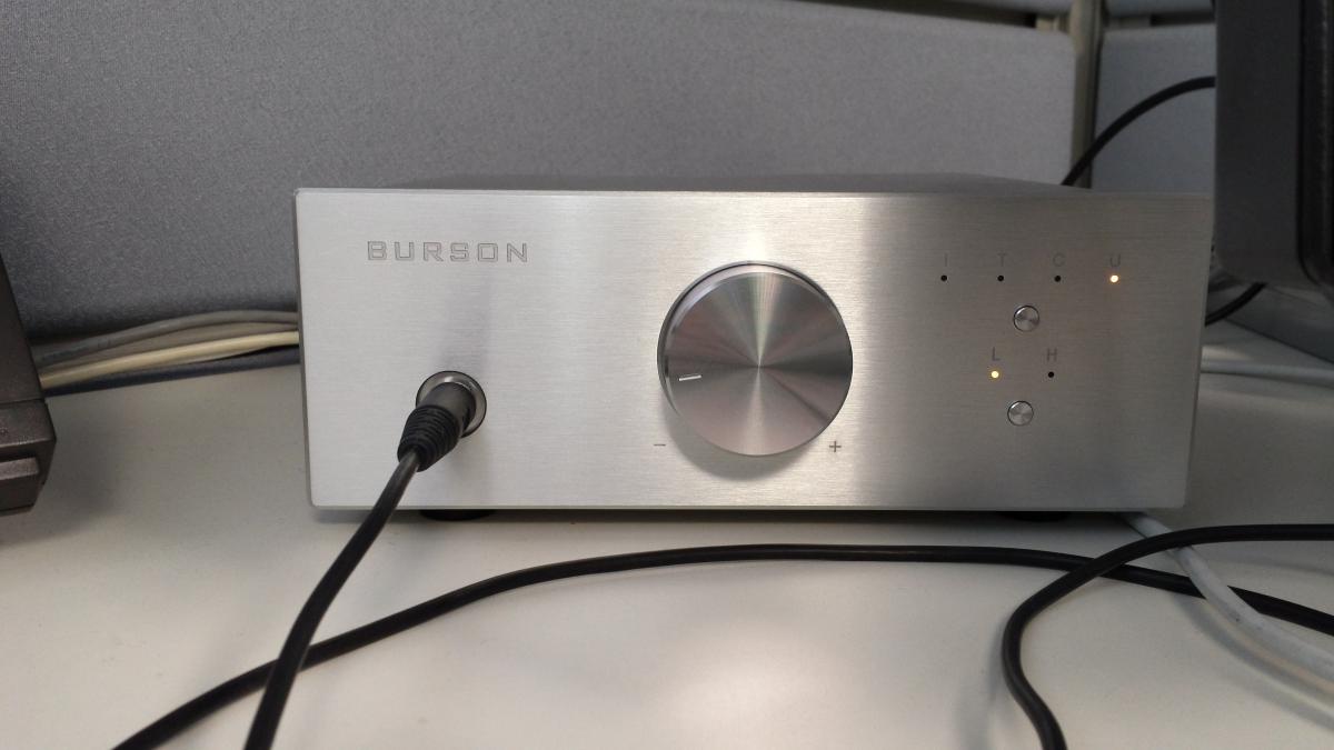

На сегодня пока всё. Внешне он, на мой взгляд весьма незатейлив и даже выглядит как просто хорошая самоделка, что похоже недалеко от истины. На рабочем месте такой ЦАП внимания не привлекает :)
у Вас проблемы с настройками, попробуйте буфер уменьшить или увеличить (который в мс)
Это было самое первое что я сделал, но не помогло. Возможно 192 можно как-то исхитриться настройками вытянуть, но вот SACD точно не получится.
На десктопе тот же SACD играет без проблем, не говоря уже об остальных форматах.
