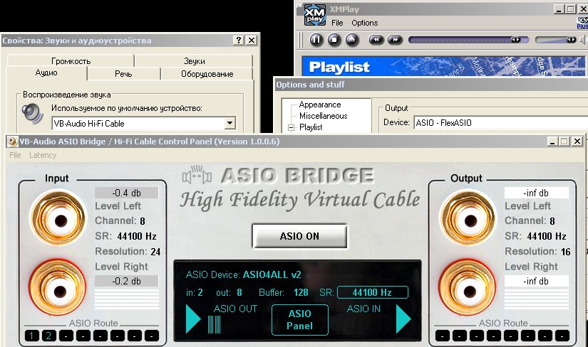

Есть способ еще проще (без JackRouter и его настроек)
1) Если нет хорошего ASIO-драйвера - устанавливаем ASIO4ALL.
2) Устанавливаем ASIO Bridge. Перезагружаемся
3) В настройках звука Windows выбираем по-умолчанию VB-Audio Hi-Fi Cable
4) Запускаем ASIO Bridge, настраиваем, выбираем свой ASIO-драйвер (ASIO4ALL)
5) Устанавливаем FlexASIO (описание здесь)
6) В плеере/аудиоредакторе выбираем в качестве устройства FlexASIO.

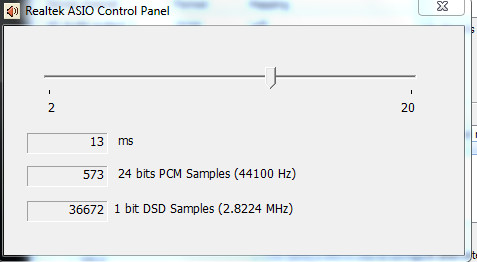

Привет.
Поясните пожалуйста. Установлен ASIO для REALTEK.
Следует ли из картинки, что звук через ASIO частотой не выше 44, в то время, как сама карта поддерживает 192?
( хотя в описании, в файле INFO.txt:
Realtek ASIO 1.0.0.3
ASIO ������� ��� ���� Realtek HDA � ���������� ������ 44.1/48/96/192 ��, 24-������� PCM, � ����� 1-������� ������� DSD (Direct Stream Digital).)
