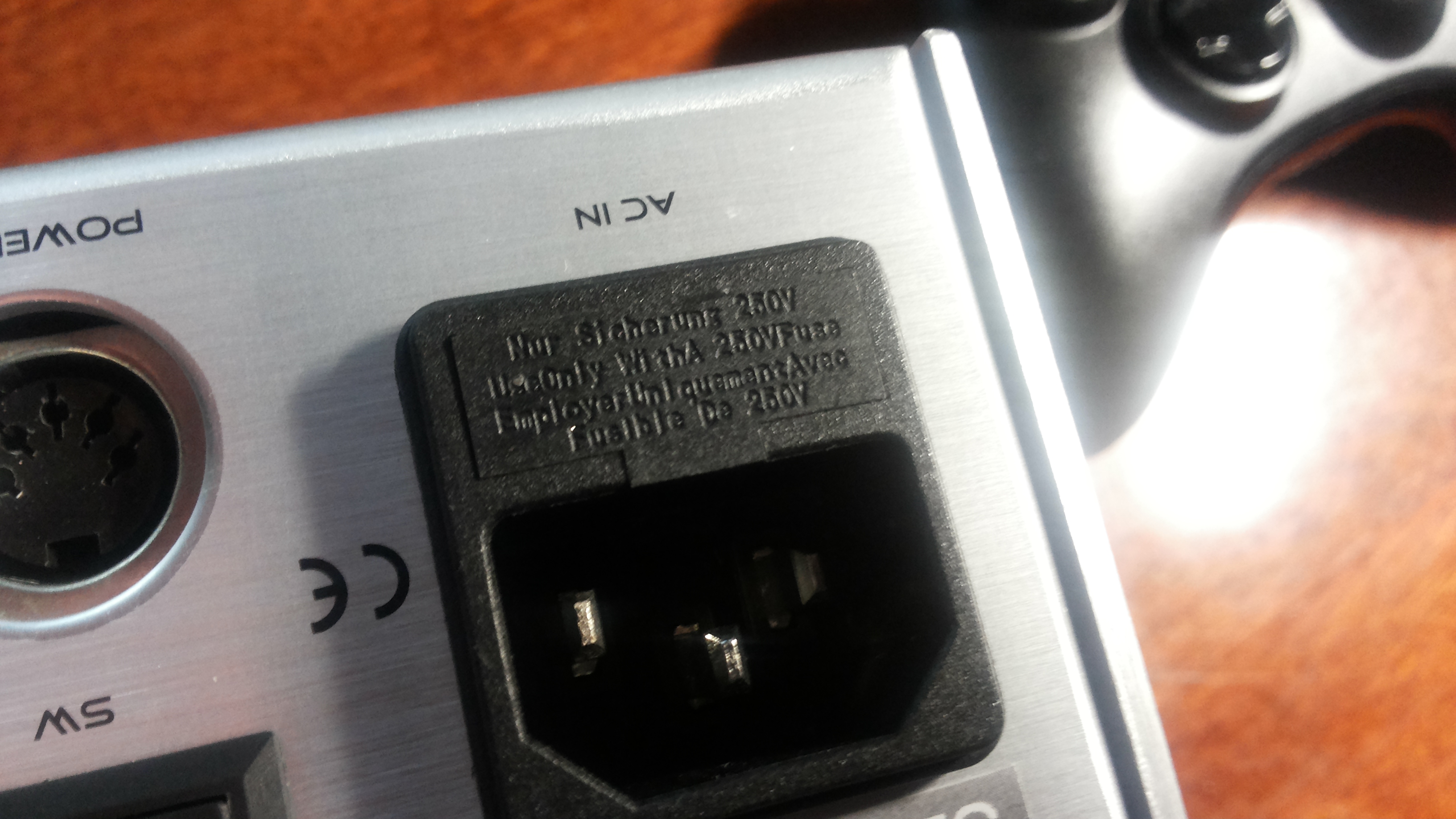

Здравствуйте. Сегодня пришел сабж, но блок питания у него на 250в. Вопрос: как переделать его под 220в, и как это скажется на звуке?
Сгорел бы, если было написано 110 - 120 В. А сколько у Вас дома напр.? У меня в районе 240 В.

И вот тут про вольтаж.
Не знаю, не мерила.
250 Вы прочитали на сетевом разъёме, но это относиться только к сетевому разъёму (говориться, что он расчитан на эксплуатацию до 250 В), а к реальному питанию это отношение не имеет, это надо смотреть в паспорте или на стикере усилителя, там реально может быть написано 220-230В или 230-240В.
Хорошо, спасибо. И еще вопрос: блок питания греется сильно(обжечься можно), так и должно быть?
Спросите форумчанина Gold, как у него (у него такой же усилитель). Он жаловался, что сильно греется корпус самого усилителя, но это нормально, там корпус выполняет роль радиатора для охлаждения транзисторов, а вот с блоком питания, разговора про это не было. У меня сборки Панды другие, сделанные из конструкторов, там кроме транзисторов, всё остальное почти холодное при работе.
