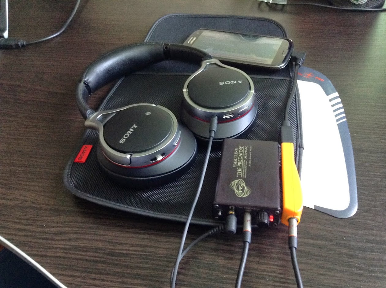

А вот я как раз сегодня своей супруге приобрел Sony MDR-10RBT. Могу поделиться первыми впечатлениями :-)
К сожалению, в ДХ их в наличии не было, поэтому изменил любимому магазину :)
Посадка: никаких нареканий. Амбушюры достаточного диаметра, чтобы упрятать внутрь мои не самые маленькие лопухи. Сами накладки - очень мягкие, из тонкого кожзама. Проблема будет только с потением ушей, но это - беда любых закрытых с кожаными или кожзамовыми амбушюрами.
Технологичность: ИМХО, тоже выше всяческих похвал. Подключение возможно либо проводом, либо по BT. Провод - под обычный джек 3.5мм, то бишь кастомизируй - не хочу :-) Это грамотно. При этом втыкание провода автоматически выключает питание и BT. Это мне тоже понравилось - не надо думать, не забыл ли ты выключить блютус при проводном подключении.
Зарядка - стандартным micro USB (тоже плюс). Подключение зарядки также отключает питание и BT. Вот тут уже не очень понятно, почему. Но в итоге слушать BT и заряжать одновременно не получится. Слушать проводное подключение и заряжать можно, если не смущают свисающие слева два провода :)))
Звук: проверял на своей связке M2Tech HiFace DAC + RSA Predator как усилитель. Источник - Galaxy S3 с UAPP ("чистое" USB audio до 32/384), а также на самом Самсунге по Bluetooth (аппарат поддерживает aptX).
По проводам: звезд с неба не хватают, но вполне прилично. Выпячен нижний регистр, к сожалению, налезает на СЧ. Из-за этого вокал слегка "затемнен", мидбас излишне доминирует. Ничего катастрофического, но даже мои далекие от нейтрала AT ES10 звучат на СЧ прозрачнее. Вообще, характер звучания похож на MDR-1R, которые мне в целом понравились, но как-то "опопсело", как-будто кто-то включил эквалайзер-"смайлик" :-)
ВЧ особой прозрачностью тоже не отличаются - хотя, опять же, все в сравнении.
Сцена узковата, но для закрытых такого размера - довольно типично. Не сильно уже моих ES10, но сильно уступают по этому параметру своим старшим братьям - MDR-1R
Драйва вполне достаточно, наушники звучат "сочно", увлекательно. Атака есть, не ES10 конечно, но вполне на уровне.
Если бы не доминанта мидбаса - можно было охарактеризовать звучание как хорошее, но, конечно, по сравнению с более высокого уровня наушниками немного нехватает и прозрачности, и разрешения, и общей тональной "сбалансированности". Поэтому - просто неплохое.
А вот при подключении Bluetooth они меня откровенно порадовали! В том смысле, что "потери" от перехода на беспроводное подключение были минимальны. Более того, я бы даже сказал, что в моем случае даже менее выраженным стал выпяченный мидбас!

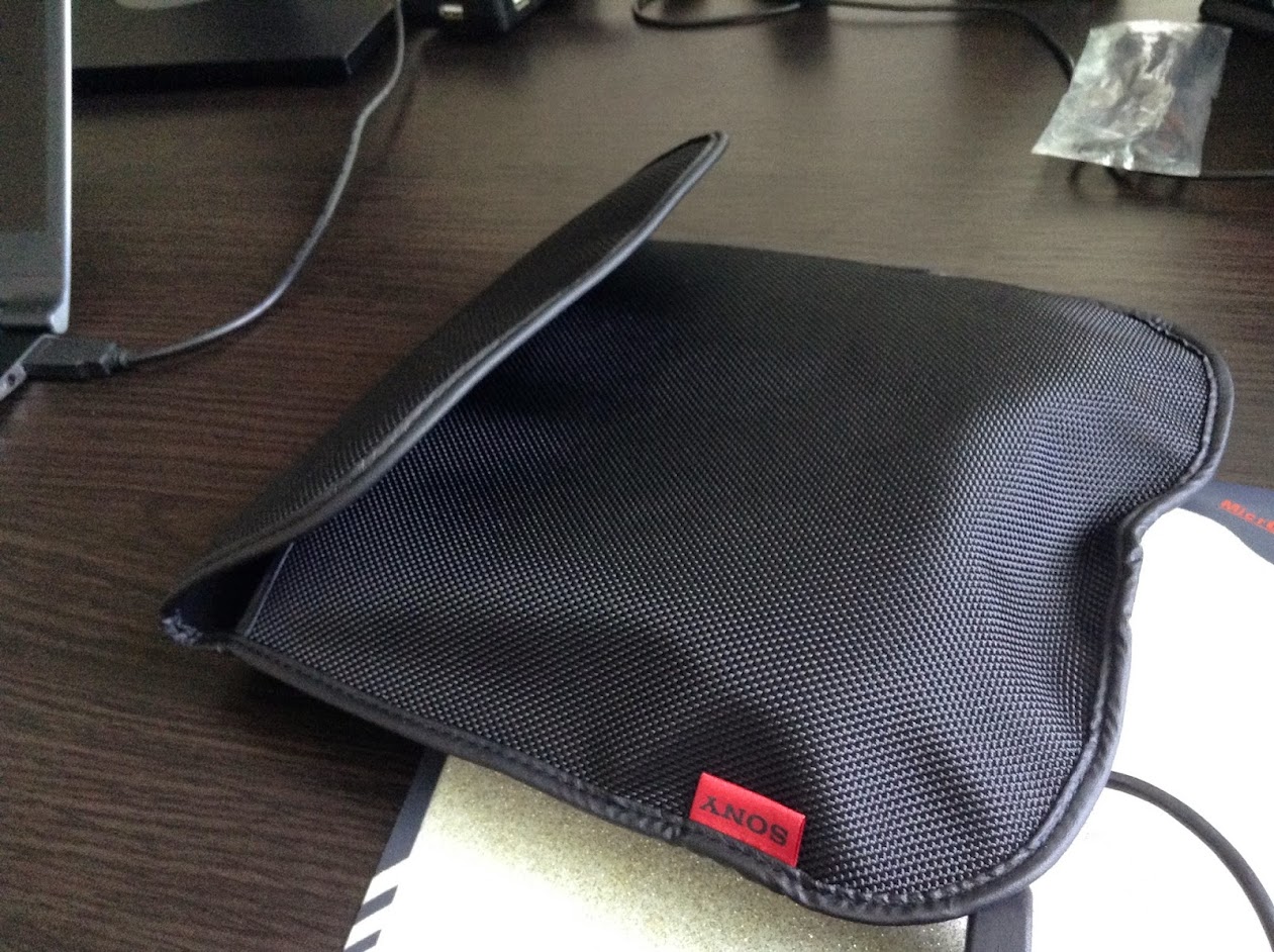

В комплекте - только один провод minijack-minijack, с одной стороны прямой, с другой - Г-образный. Есть чехол для транспортировки, очень симпатичный, из неплохого материала, но с совершенно идиотским клапаном, который никак в закрытом положении не фиксируется, и топорщится.
Думаю, что решу это недоразумение маленьким кусочком velcro :-)
