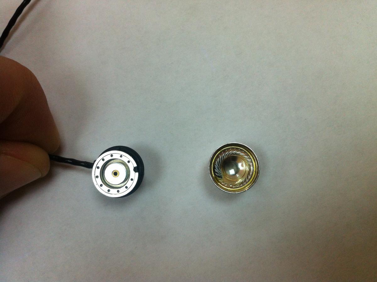

Доброго дня!
Нужен совет . Имеются (или имелись :) ) наушники Brainwavz M1 при снятии пенной насадки отсоединилась часть наушника. теперь не играет. По звуку я не специалист сам заключение сделать не могу.
фото приложил. можно ли сделать что-то или все - убил?
Спасибо.
Боюсь, что наушники, действительно, имелись. Вы мембрану (тонкая полупрозрачная куполообразная деталь в правой половине наушника) с корнем вырвали, как же она теперь играть будет. Ну, не вы, конечно, вырвали, это у китайцев конструкция такая. Корпуса моих RE-Zero тоже любили на 2 половинки расклеиваться, правда, не со столь фатальными последствиями. Сами точно не почините, да и специалист уже вряд ли, работа тончайшая, да и не факт, что там цело все.
