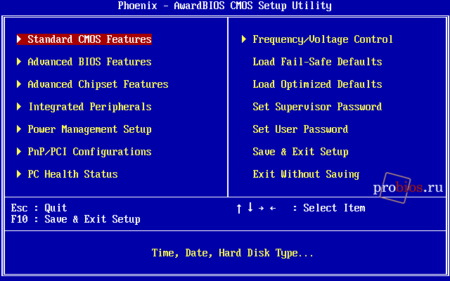

Выньте карту. Сбросьте биос. Отключите в биос встроенный звук. Вставьте карту, и устанавливайте ОС.
@Ivan2, ставьте 7-ку.. :)
Видимо, так и сделаю.
Спасибо за совет, попробую. А как сбросить БИОС?
если именно биос старый - Optimized, потом Save-Exit.
но они, тоже разные были, на картинке довольно распространённый некогда Award)
отключить внутреннюю зк было в Advanced Chipset если не изменяет память

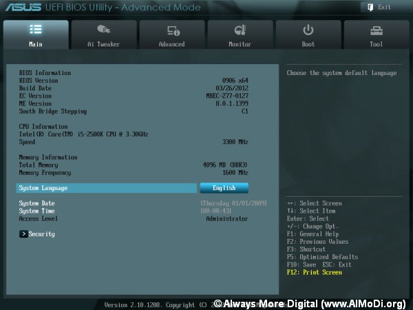

А если современный биос - по аналогии смотреть, далеко закопан не должен быть, у меня асус - то F5
