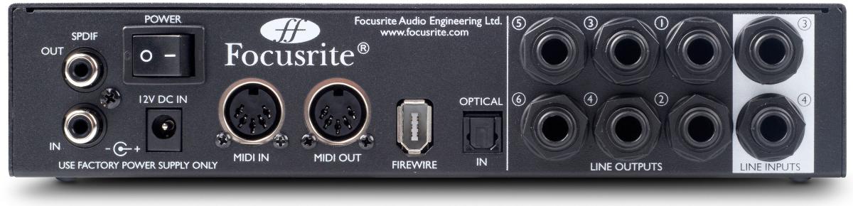

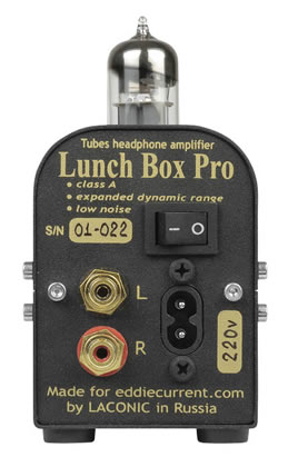

Доброго времени суток! Извиняюсь за столь дилетантский вопрос и если не попал в нужную ветку. Прошу помочь с выбором кабеля для подключения Laconic HA-06 PRO SE к Focusrite saffire pro24 dsp, какой кабель лучше и как подключить сие девайсы. не могу понять какой конкретно нужен кабель. В наличии имеется кабель rca x 2 - rca x 2.
спасибо!
Вам нужен кабель 6.3 stereo jack male - 2 RCA male
Спасибо за ответ! хочу ещё уточнить то, что уже подключено. к LINE output подключены мониторные колонки через моно джеки в 1 и 2 выход соответственно
Верно ли я вас понял, что следует подключать к усилителю 2 - rca male -> а в карту 2-6.3 mono jack male например в соседние от мониторов выходы 3 и 4? или один стерео джек так же можно использовать? к примеру подключив в выход 3? не совсем понимаю как устроены выходы, но полагаю что два моно джека нужно все-таки, ведь канала два, как на мониторах L и R, и подключаются отдельно) поправьте если где ошибаюсь. Еще бы хотелось услышать о балансных/небалансных кабелях, какой требуется в моем случае? спасибо!
@ВладимирМ,
Если 3 и 4 это два канала R и L, то да вам нужен провод 2*6.3 mono jack male - 2*RCA male. Если каждый отдельный выход это стерео, то первый вариант. Насчет баланс/небаланс, что вы собрались подключать к карте? Если мониторы, то нужны такие же кабели, только с соотвествующими коннекторами на конце.
@ВладимирМ,
Судя по всему да, выходы L и R, в микшере карты показываются именно так. Спасибо
Мониторы сейчас подключены бюджетными кабелями непонятного сомнительного производства, судя по всему Китайского, очень много наводок и шумов (от движения мышки, передвижении окон по раб.столу, до вычислений процессора) всё это очень напрягает. Уже читал много всего, от заземления до замены блока питания и платы IEEE1394 (сейчас FireWire задействован на мат.плате) в ближайшее время собираюсь менять коммутацию мониторов на более устойчивую к наводкам, вот собственно и вопрос, на какую? баланс/небаланс, экранированные или же нет. Ну и в принципе про rca-jack для усилителя я тоже имел в виду баланс или не баланс нужен. Спасибо за помощь!
