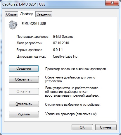

Версия дров какая?

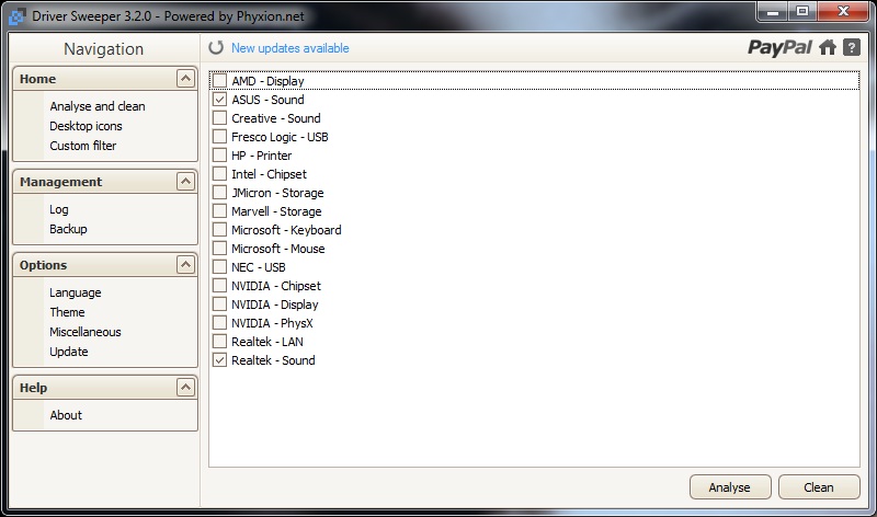

удалите все(если реалтеки(http://www.overclockers.ru/softnews/43796/Driver_Sweeper_3.2.0_-_besplatnaya_programma_dlya_tschatelnogo_udaleniya_drajverov.html) и с видеокарты аудио драйвера)

удалите все(если реалтеки(http://www.overclock..._drajverov.html) и с видеокарты аудио драйвера)
У меня реалтоковские от LAN. Если их удалю интернета не будет.
Или это относится только аудио?
И еще. Эти драйвера (отмеченные галочкой) не удаляются

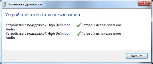

после каждой перезагрузки High Definition Audio снова ставится. Вылазит вот такое окно.

Есть маленькие продвижения. В Безопасном режиме драйвера на E-MU 0204 установлены и восклицательного знака в диспетчере устройств нет . А при обычной загрузке стоит восклицательный знак и написано: "Не удалось загрузить драйвер этого устройства. Возможно, драйвер поврежден или отсутствует. (Код 39)"
