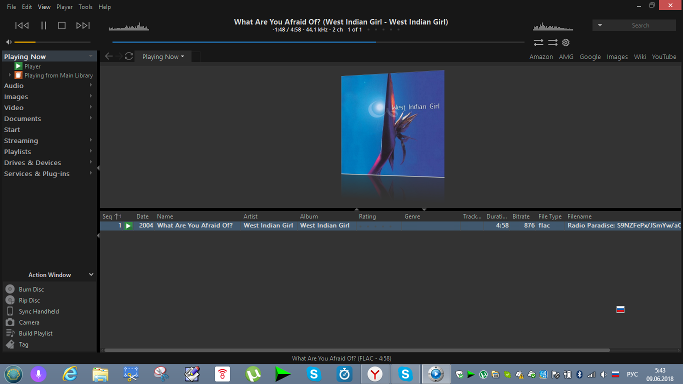

Но сама команда там появляется?
А вот за этот скрин отдельное спасибо!... :appl: ...Нет, у меня в этом окошке такого нет - только "поиск"...Буду копать дальше... :banghead:

А какая у вас версия? Все написанное выше о Radio Paradise относится к версии JRiver 24.0.30
У меня-то как-раз и стоит 30-версия...Но я сегодня разобрался с этим радио и, наконец-то, послушал его во FLAC'e... :loveshower:
Я вчера уже поздней ночью пообщался с форумчанами JR...Там у многих такая-же проблема, что и у меня...Но я обратил внимание на одно сообщение, где автор жалуется на 24.0.30, в то время как 24.0.15 у него нормально работает с его ЦАПом PS Audio Bridge II...И я решил попробовать 15-ю версию...Она у меня и раньше стояла, но я тогда во все эти стриминги в ДжейРивере даже и не заглядывал - меня вполне устраивало RadioMaximus, которое я уже давно отстроил по своему вкусу, натолкал туда множество интересных и проверенных станций и с автором которого (Philipp Oldtaker) я регулярно переписываюсь и делаю ему русский словарь для этого плеера...
Я и не знал, что команда JR с создателями Radio Paradise (в виде исключения) решили сделать такой FLAC-эксперимент со стримингом...Не знал ровно до того момента, как прочитал Ваше сообщение здесь...
Так вот - поставил 15-ю версию поверх 30-й и всё заработало!... :Russian: ...Первая закачка идёт довольно долго, но потом всё нормально - треки запускаются и идёт онлайн-подкачка...Если-бы сеть была пошустрее(желательно где-то 1ГБ/сек... :shok: ), то и проблем-бы не было...Но и так сгодится - "чем богаты, тем и рады"...Кстати, параллельно у меня пашет это радио на другом компе с RadioMaximus, который включён в состав аудиосистемы и звук идёт на напольные колонки(очень тихо - фоном, чтобы не отвлекал от работы)...И там и здесь играет одна и та-же композиция с небольшой задержкой...Когда приедут беспроводные уши, оценю разницу в звучании потоков FLAC и 320kbpsAAC...Пока - на колонках и при такой громкости разницы нет никакой... :spiteful:

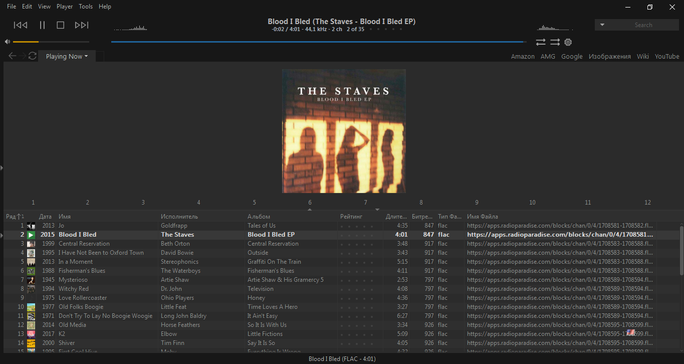

При включении RP в версии 24.0.30 в Playing Now появляется одна композиция. Когда она будет заканчиваться, появится вторая и т. д. Параллельно загружается плейлист "Radio Paradise" в секцию Playlists. И вообще, чувствуется что работа над этим проектом находится в активной фазе, и обновления еще будут.
Да - так и есть...Я уже попозже это обнаружил...Меня даже посетила мысль, что это не я такой догадливый(это я про 24.0.15), а просто на сервере RadioParadise учли критику и чего-то подкрутили... :spiteful:

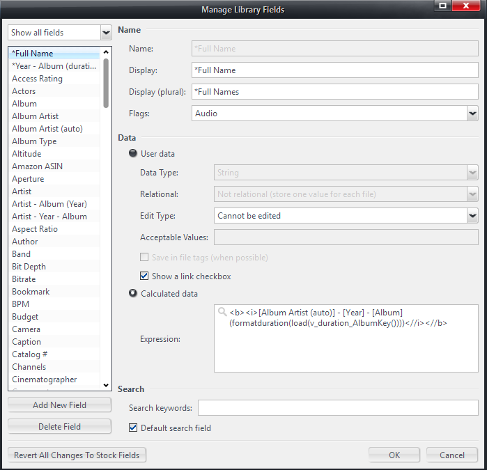

Сначала сделаем новую настройку и правила сортировки...Для этого в поисковом поле (правый верхний угол) выбираем опцию Wizard и в открывшееся окно вставляем следующие команды:
[=save(0,v_duration_AlbumKey())1]=1 [=saveadd(v_duration_AlbumKey(),[duration, 0])1]=1 -[Filename]=[http://" [Media Type]=[Audio] ~sort=[Album Artist (auto)],[Album],[Disc #],[Track #],[Name]
проще это сделать при помощи кнопки import / export - добавить этот скопированный файл и он сам разместится в нужных местах так, чтобы окно приобрело следующий вид:
а в полях библиотеки добавить(по аналогии):
[Album Artist (auto)] - [Year] - [Album] (formatduration(load(v_duration_AlbumKey())))
а вот картинка:
Я это новое поле библиотеки обозвал - *Full Name (звёздочка автоматом поднимает его в самый верх списка - легче искать)... :spiteful:
Всё должно заработать сразу...Но, после перезапуска плеера функция сбрасывается...Т.е. настройки не запоминаются...Майк мне ничем помочь не смог, порекомендовал обратиться за консультацией на форум JR...Но и там я подмоги не нашёл, а потом меня и вовсе забанили навсегда на этом форуме (некорректно ввёл пароль)...Я, конечно, завёл новый аккаунт (Solo-53), но осадочек, как говорится, остался...Ну, а потом у меня и совсем интерес к этому пропал...

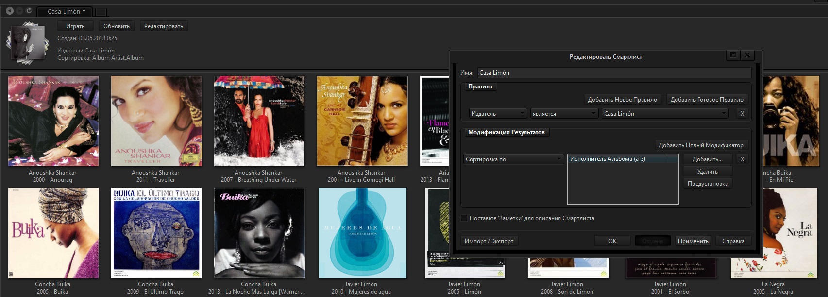

2. Можно ли в смарт-листах, как то настроить вывод, чтобы группировало альбомы одного исполнителя по папкам. Как в обычном отображении, по артистам

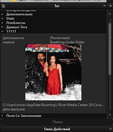

3. В окне тегов, (блин, все поменяли, раньше было проще) при выводе обложки альбома, снизу автоматом появляется строка пути к картинке. Как ее убрать?

1. Просто добавьте ее из выпадающего списка 2. Добавьте группировку по альбомам, опять же из выпадающего списка 3. Непонятно, нужен скриншот

2. - Никак не группирует. Может я где то не там сортировку настраиваю? У меня вот так, видно что идут подряд альбомы одного исполнителя. Хотелось, чтобы они были в одной папке.
3. Отображение тэгов еще надо настраивать, но как бы я не вставлял изображение обложки, под фото всегда путь к файлу.
