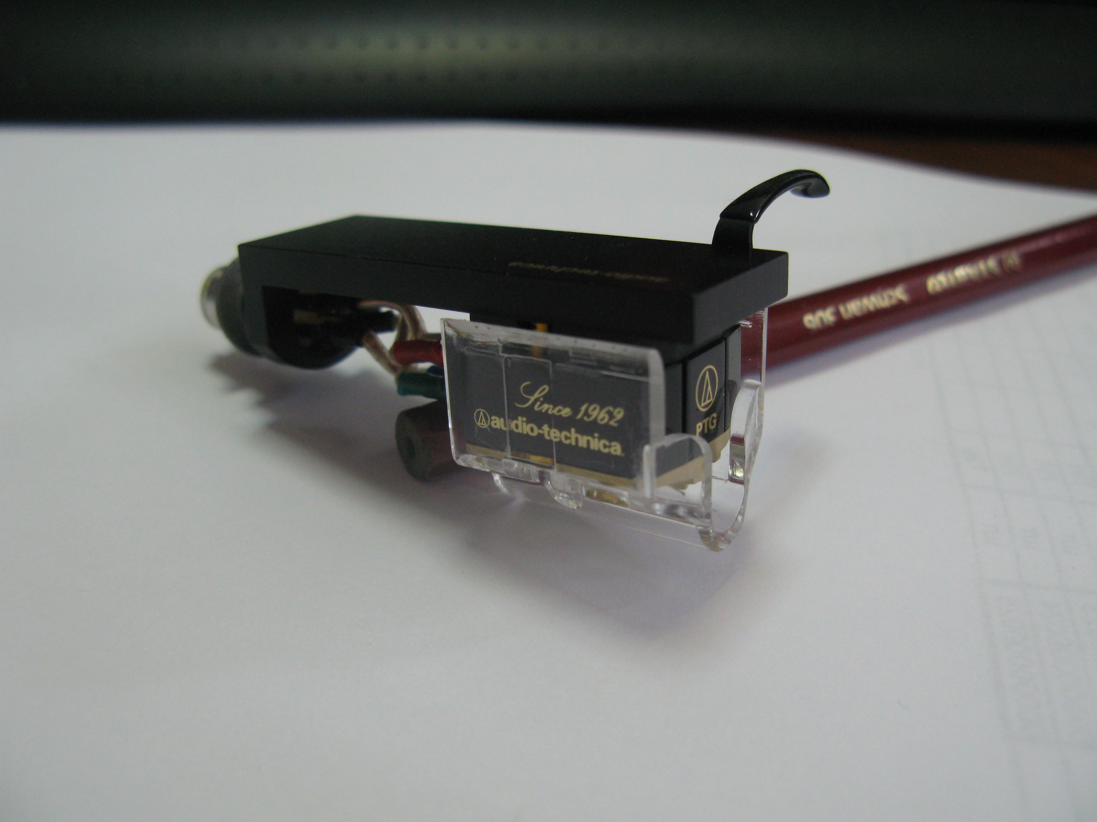

sun1275 У меня Denon 103GL(c элипсом от 103D),MC4black и MONO от Синицына http://www.lseng.org/
Напишите,что Вы слушаете? На что обращаете внимание в звуке?
