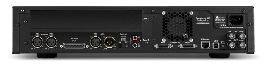

Зачем??? Неужели Вы хотите рекомендовать к покупке один из лучших и дорогих ЦАП/АЦП:
Тогда MAC да.. оправдан... :ok:
Ужас, летящий на крыльях попсы.
Это Вы о Apogee Symphony I/O??? :D):D):D):stopit:
Без обид, но такие аппараты стоит знать в лицо... :drinks:
О 8 выходах, там разъемы сзади для подключения плат контроллеров на PC...
