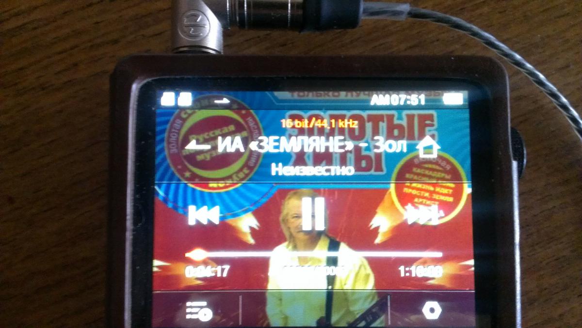

Может кто сомневается в коректности отображения тэг . вот просто фото .

И так, попытался заново поставить патч на 2.01. Что же из этого вышло:
На бутлоадере при загрузке отображается версия прошивки 2.01
фотография 2
В свойствах системы отображается версия 1.0
фотография 3
Но проблема с тэгами также остается
фотография 5

@wigganigga, у меня всё точно так же На бутлоадере при загрузке отображается версия прошивки 2.01,В свойствах системы отображается версия 1.0. лолько тэги нормал показывает как на моём фото выше.
