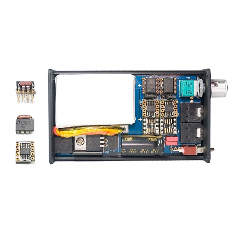

Собственно прошу отписаться знающих людей. Имеется:
AD797
OPA604
TLE2141 Class A
BUF634P WB
BUF634U
транзистор BUF
Я понимаю что лучше вставить и послушать, но не имею возможности слушать разные ОУ в одно и тоже время для сравнения - наверняка кто-то уже все их перепробовал и может сказать что и как делает каждый из ОУ
Все УО dip8.
Заранее благодарен.

Я все-таки спрошу еще раз, поконкретней:
имеется портативный усилитель iBasso P4 Warbler
также в комплекте вышеозначенные ОУ.
с оф сайта качал мануал, в нем ничего толком нет, только полярность, и расписано где левый правый каналы, буфер и V/G каналы, вроде как частичная реализация для многоканальных систем.
Что такое буфер (в понятии аналогово усиления сигнала?) и на что он влияет - простым языком если можно.
искал в нете по названиям ОУ, нашел только тех. документацию и споры отцов терминологией - выглядит примерно как кирайский русскими буквами :)
Спасибо.

на один канал поставил OPA604, на второй - TLE2141 Class A.
Долго слушал разную музыку, от классики до сепультуры, с xba3 и dt250
Услышал разницу - но она такая незначительная... оба канала звучат хорошо ) в одном совсем чуть больше середины, в другом чуть больше определенных низов - незнаю как их описать.
Еще очень понравилось как отыгрывают бэеры низы они глубже, четче.
Осталось разобраться с буферами (я про ОУ :Yesyes: ) и понять что за зверь такой G/V channel
здесь хотя-бы указано куда какой ОУ можно пихать .

в разных девайсах они вообще могут по разному себя вести.
ну а так как он у вас довольно экзотический для местных кругов, то кроме вашего личного опыта никто вам лучше не расскажет.
и, мне кажется, что из соображений безопасности не стоит в разные каналы ставить разные операционники.
PC -> jplay.eu -> Adnaco S3B -> Berkeley Audio USB -> NAD M51 -> Auralic Taurus -> W3000ANV, Hifiman HE-560, Sennheiser HD 800
ага, я про этот мануал и говорил.
Не понял про V/G каналы.
их по одной штуке ? . по идее их должно быть по две .
да, они все парами
я тоже так подумал, поставил TLE2141 Class A на оба канала, воткнул дополнительные буфера. Пока слушал по дороге домой заметил пару косяков - женский вокал на высоких октавах как будто лимитируется, т.е. уходит на второй план, хотя по идее должен быть спереди, на большой громкости середина перекрывает часть ВЧ.
Из приятного - на маленькой громкости сохраняется почти полная детализация - тут уже незнаю чъя заслуга - ушей или ПУ.
Спасибо за ответы
не знаю сам . но на сколько знаю , на выход только буферы и л/в каналы .
а V/G это куда-то не туда .
ну ОУ и меняют , в зависимости кому чего надо поднять-опустить .
тут только методом тыка , какие комбинации лучше .
V/G каналы я бы не трогал . хз за что отвечают .
я бы подбирал буфера , к 797м и на конец к 2141м . 604е оставил на крайний случай .
попробуй связку 797 в каналы . и BUF634U в буфер .
с ОУ более менее понятно, 2 пары дип микрухи, 2 пары микросхем с названием BUF, с ними тоже ясно, а вот оставшиеся, не понятно куда и для чего :) минус пара пустых площадок - мало ли еще какой ОУ припаять и установить.
iBasso могли б поподробней мануал что-ли выпустить.. Вот думаю может dh напрячь?
спасибо, попробую :)

Новую ветку создавать не стану.
У кого какое мнение о OPA2111?
Себе когда-то заменил в Lehmann BCL штатный OPA2134 на OPA2111. Не могу сказать точно что поменялось. Может кто еще подобное делал и поделится впечатлениями. Свой просто лень туда сюда дергать.
Вообще мне показалось будто звук стал детально-рассыпчатым, но я точно не уверен.
P.s. Выглядит ОУ весьма впечатляюще (стоит кстати тоже;-)): на золоченых ножках, в металлическом круглом корпусе и, словно корона, одетым на него оассеивателем тепла - класс милитари!
797 однозначно лучше TLE2141 Class A, далее буфер - связка удачная! После установки буфера басы стали отчетливей, детальней - незнаю как это называется - количество осталось тоже - но из уханья стали четко выделяться барабан с гитарой... офигеть... пошел листать каталоги с ОУ :)

ну я только знаю что 797е достаточно хорошие ОУ (в сравнении с 2141 и 604) . буфер выбрал по тех. характеристикам (на глаз) .
вот еще нарыл по ОУ, может кому пригодится, отечественное так сказать :)http://www.klyachin.ru/forum/topic.php? ... ic=965&p=1

797е я бы не менял , это достаточно хорошие ОУ . остальные :notknow: не имею понятия что туда можно втыкать .
It works fine. Some of the most authority I have heard from a portable. The Ed. 9 aren't hard to drive but of course the better the source and amp, the better they sound. With the Warbler they sound excellent. Now I am experimenting with different op amps in the V/G circuit and different op amps in general. The amp is a kick because it sounds excellent and then you can play with it as well.
Right now I have the OPA627 in the V/G circuit and it warms the amp up some. I am not sure I like it but I know some will. It sounds like a warmer tube amp with these in the V/G. Now to try some 211 or whatever.
еще:
The 3 and 4-channel refers to the way that the ground channel is isolated from the rest of the circuitry. Ground configuration changes result in differences most noticeable in imaging and soundstage.
I find that the use of opamps that are capable of delivering reasonably high output current seem to perform best in the ground sockets. Given the many possible combinations of LR, buffer and ground configurations, one can be kept busy rolling opamps for a long time!
The P4 is a very capable basic amplifier and plays well with all phones that I have auditioned with it.
и еще :)
Make sure that you have the buffers in the correct sockets. The buffer should be the BUF634 opamp. The hi-bandwidth BUF634 has a small resistor along one side. Try the OPA604 in the LR sockets. Use the outside sockets as the 604 is a single-channel opamp.
I have found that the ground configuration has as much, if not more, effect on SQ than the L/R choices. Remember that the ground opamp that is used must carry the total current from both L/R channels. I would suggest trying a BUF634 in the ground channel closest to the front of the amp (G), with a dummy opamp in the socket closest to the rear of the amp (V). You can also try using only a bypass opamp in the center ground socket. This will place the amp in the standard LR/buffer configuration rather than 3 channel or 4 channel mode. Remember that the center ground channel can only be used with dual-channel opamps, and there are not any high-current dual-channel opamps in the rolling kit. Also, keep in mind that the outside sockets of the ground channel can only be used with single-channel opamps or bypass adapters.
You will also get the conditions that you describe if the input cable is not completely seated in your source and/or in the P4. Same with the headphone cable.
With the OPA604 in both L/R sockets, BUF634 in buffer sockets, and a BUF634 high-bandwidth in the front ground socket and a dummy in the back ground socket
и последнее
IMO, the ground channel has as much influence on SQ as do the L/R channel opamps. iBasso has included a very nice selection of amps in the stock rolling kit. You might consider trying the AD797 in the G & V sockets. If using single-channel opamps in the ground sockets, both G & V sockets must be use with either dummy opamps or single-channel. If you use a dual-channel in the center socket, the G & V sockets can be left empty.
Сможет кто нибудь перевести? частично понятно... Гугл-переводчиком пользоваться умею если что :) нужен нормальный перевод ...
Мало-ли у кого еще есть p4. Еще конфиги:
TLE2141 L / R
BUF364P буфер
OPA604 G / V
буст мид басса:
OPA1641 (класс А) L / R
BUF634AU
LT1363 G / VG

кто бы помог с переводом ...
по теме - сегодня установил V/G OPA604 - сцена заметно расширилась :) 604 внес свои каки, к сожалению вместо него пока нечего поставить, сегодня закажу кое какие ОУ, о результатах отпишусь :)
вот тут еще обсуждают операционники http://forum.cxem.net/index.php?showtopic=18513

и еще конфиги от чела с офф форума, который больше года перепробовал гору ОУ, остановился на таких
1. первый из "долгих"
OPA637BP (L / R)
BUF634AU х 4 (Stacked х 2)
LT1363CN8
2. второй из "долгих"
LT1678 в L / R
HA5002
ISL55002
3. Последний
AD8599 (класс А) + HA-5002 (буфер) + ISL 55002 (G / V)
или аналог
L / R - LT1122 (класс А)
Buffer - HA5002
ISL55002
сам пробовал по разному, остановился на 2х:
tle
634
ad
больше понравился такой:
ad
634
tle
Заказал разных ОУ, жду.

наконец то все компоненты получены, осталось разжиться переходниками, все спаять и начать эксперименты :)
