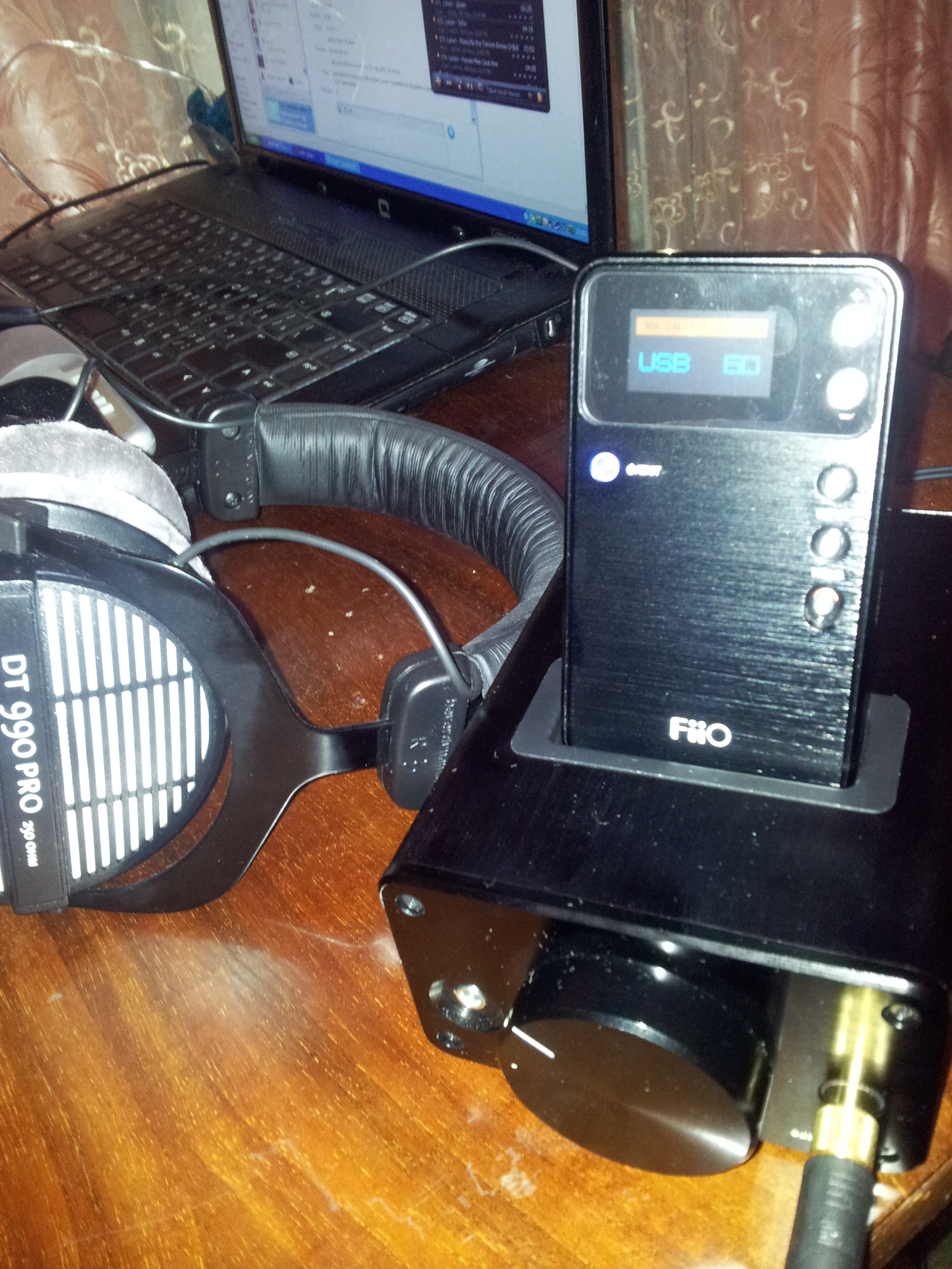

Вставил E17 в E9. E9 подключил по USB к компьютеру. На E17 выбрал USB. В компьютере выбрал E17.
вставляю наушники в E9 - звука нет.
вставляю наушники в E17 - звук есть.
E9 рабочий, проверял с внешней звуковухой.
Интересует вопрос, почему от E9 нет звука?
Переключил LO BYPASS, звук появился, только его еле слышно. Кто сталкивался с подобным?
этот переключатель включает или полностью отключает усилитель Е17, когда он работает в доке Е9.
Либо что то не то Вы подключаете, либо брак
Правильно:
ЮСБ в Е9, Е17 - в док Е9, громкость Е17 - на максимум, источник выставить USB. При установке Е17 в док - должна появиться соответствующая надпись на экране е17.
На компьютере в свойствах плеера выставить вывод через Е17, если винда 7 - проверить не отключен ли программно Е17, не стоит ли уровень громкости на минимуме
Правильно:
Именно так всё и делаю - всё-равно очень тихо, будто что-то не включено. Может брак...
Отдельно всё как надо играет.
Правильно:
может с доком трабл
Кстати, E17, если вообще ни к чему не подключён, должен включаться? У меня не включается. Может его заряжать надо по самые не балуйся?
да, должен включаться, скорее всего брак
