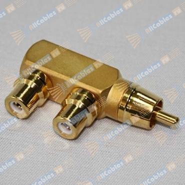

Никак такими штуками не распараллелить.
вот - http://www.*****.ru/daxx_T03.html
