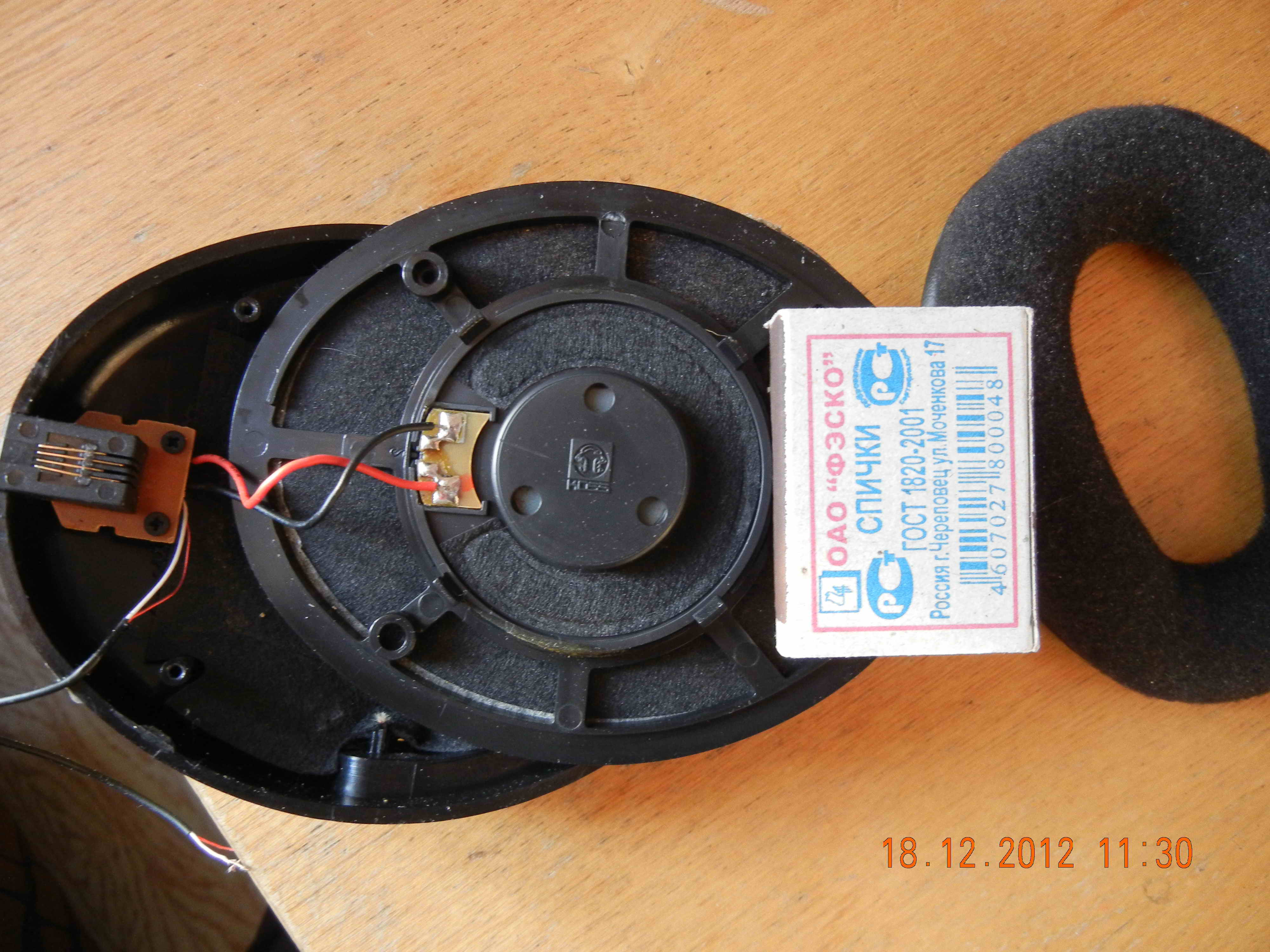

Фото, приведенные оратором выше, не соответствуют истине. Там что угодно, но не фото внутренностей R200. Могу сделать, если кого-то этот предмет интересует.

Приношу извинения за задержку, только вчера раздобыл фотоаппарат. Вот фото. Длина коробка на фото 54 мм, не знаю, как это отражено на снимке, но реально он миллиметров на 4-5 меньше диаметра излучателя. Кроссфид приблуду тоже снял на память. Вынимать динамик пока не стал, он проклеен в 2 местах, поэтому извлечение будет весьма деликатным процессом. Мембрана на вид из какого-то полимерного материала (наверное, майлар), с расходящимися от центра ребрами жесткости дугообразной формы.
И да, это, пожалуй, самые комфортные наушники, которые мне доводилось использовать за 13 лет. Настолько удобные, что минут через 5 забываешь, что на голове вообще что-то есть. Часто засыпал в них по этой причине :)
Спасибо за фото. Динамик классический 4-й серии, применяется до сих пор и в других моделях Косс. Майлар и есть, достаточно тонкий. Конструктивно динамик почти такой же, как у Sennheiser старших серий.
