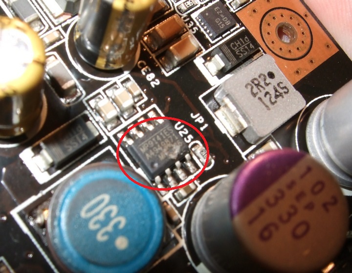

Пришел, проверили щас у приятеля и вот такая ситуация, все мои микрухи в кроватках меняли (3 шт.) и все работают, вставляли его микрухи в мою asus и звук такой же еле...еле слышно, тоесть подозрение теперь на TPA6120A, или просто релюхи не переключают... найти бы схему от платы было бы полегче искать.

Значит как советовали ранее, проверьте мультиметром (если таковой имеется) напряжения +12В и -12В в кроватках для ОУ (без самих ОУ) или с обратной стороны платы. Мерять нужно между одной из ног и землёй.
Спасибо ! щас попробую померить.
померил, нет питания 12 V на ОУ . там примерно 3,15 V!

нашел гада! это MP9141ES . видимо из-за него питание на ОУ не идет.
ASUS Xonar Essence ST+Beyerdynamic DT 770 PRO 250 Ohm
кто его клюнул!? :) а че за кондеры такие?
там была вздутость, я отверткой снял и стала рассыпаться, видимо горела. это стоит возле подключения доп. питания, кондеры возле разъема стоят, фильтры по питанию .
Именно, из-за этого преобразователя отрицательного напряжения, нету напряжения на ОУ -12В. Вот покупайте и меняйте его.
У новых ревизиях карт вместо осконов ставят теперь такие.
