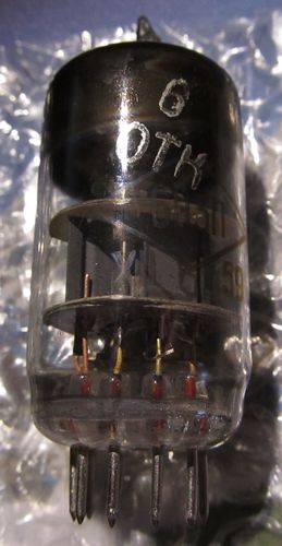

Вот, что купил пока себе для выбора:
6Н3П XI 73г. завод Октябрь, Винница.

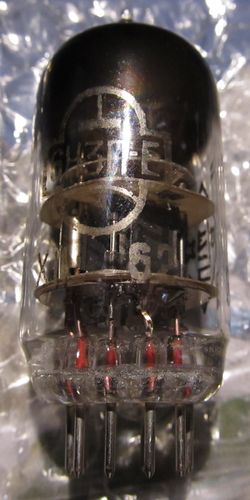

6Н3П-Е XII 62г. завод Рефлектор, Саратов. Военной приёмки

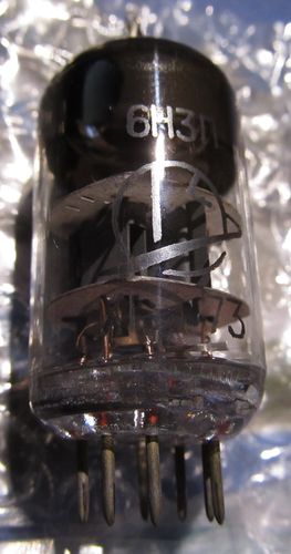

6Н3П XII 59г. завод Фотон. Ташкент

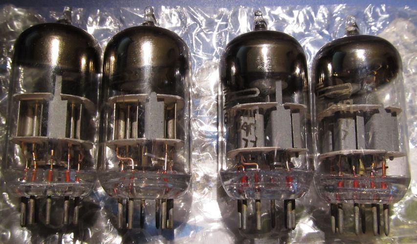

6Н24П II,III 77г. завод Восход, Калуга. На фото они справа от стандартных Восхода 91г. Другая конструкция экрана.

Выбор достаточно очевиден:
С Фотоном 59г. Вас можно только поздравить. Желательно конечно чтобы 6Н24П II,III 77г. были одной партии, но это всё равно лучше, чем 91г. Сравните потом Фотон с 6Н3П-Е XII 62г. завод Рефлектор, Саратов.

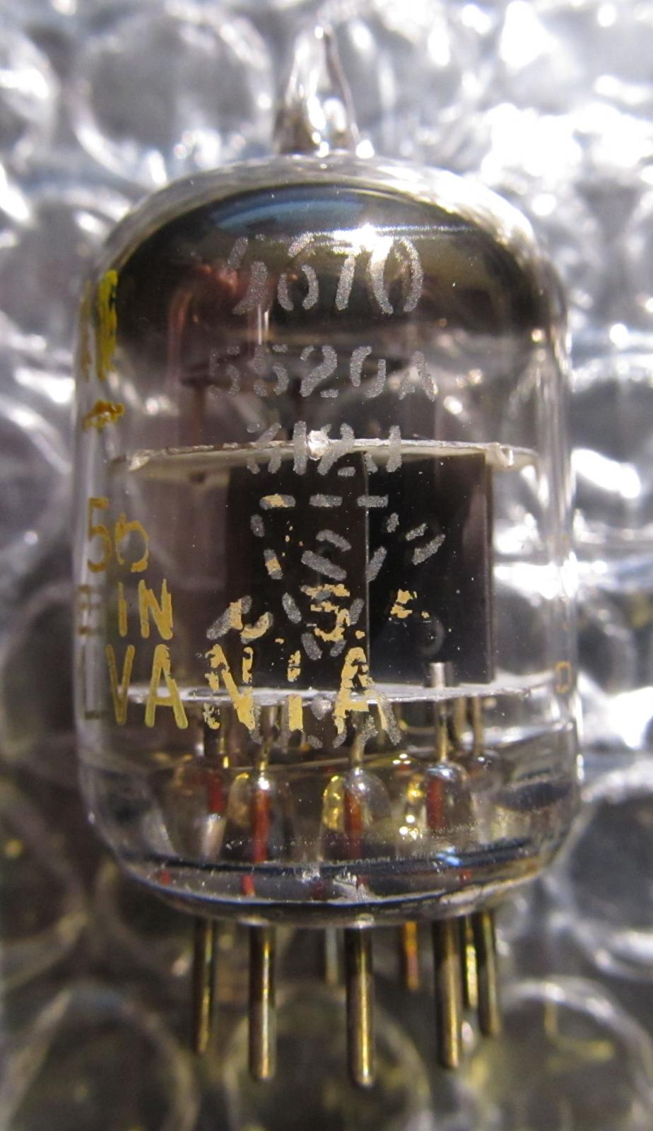

Не прошло и полгода (всего только 4 месяца) и приехала с ебея моя лампочка Sylvania 5670. Уже думал, что кинули на 500 рублей)

... Уже думал, что кинули на 500 рублей)
Что-то не то Вы говорите. Если оплатили по Paypal, то если не возвращает продавец, в течение 40 дней открываете диспут и всё вернут вместе с доставкой. У меня три посылки не дошли, деньги вернулись, моральные издержки, увы. Правда, после 40 дней уже никаких претензий, этот срок лучше не пропускать. В Вашем случае после 40 дней вернулись бы деньги, а через четыре месяца глядишь, добралась бы и посылка.
Изменено пользователем ASTREL
@ASTREL
Лампочка дошла. Играет волшебно. Я доволен. А задержки связаны с почтой и таможней. Даже в программе Время уже был сюжет про завал международными посылками. Думаю, что поправят ситуацию в конце концов.

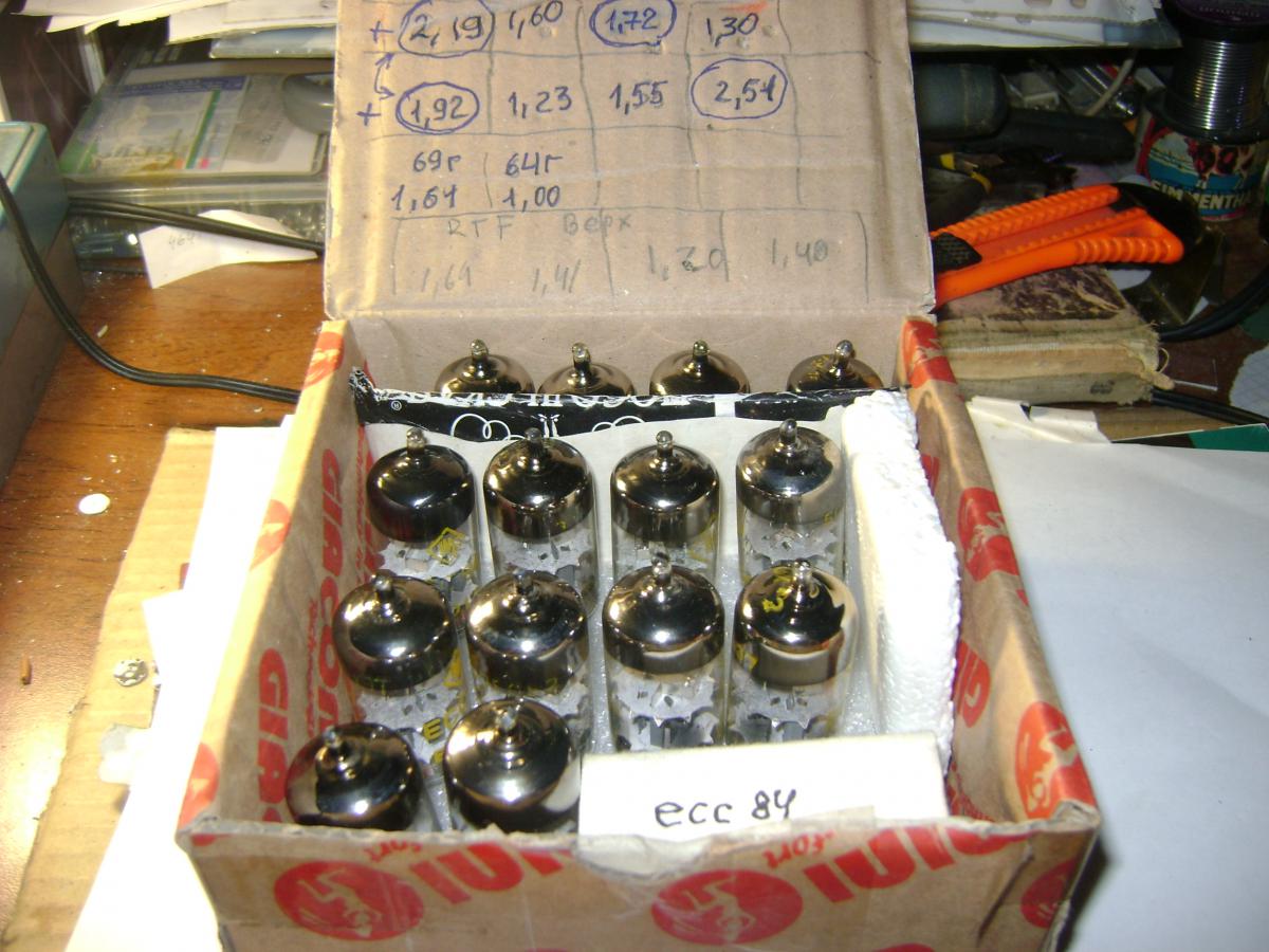

поменял 6н24п на немецкую есс84 от RFT, звук намного лучше стал, воздуха добавилось. В драйвере 6н3п фотон 63 года.
Laconic 06 клон, Beyerdynamic DT 990 PRO, Beyerdynamic DT 770 Vintage
В драйвере поставил 6сс42-TESLA добавилось высоких\ECC84-WF тоже понравились пришлось поподбирать post-16555-0-06504400-1384366732_thumb.jpg хотя и усиление поубавилось.
