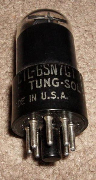

Добавлю ещё одну, недорогую, (особенно недорогую, если на цоколе не написано Tung-Sol).

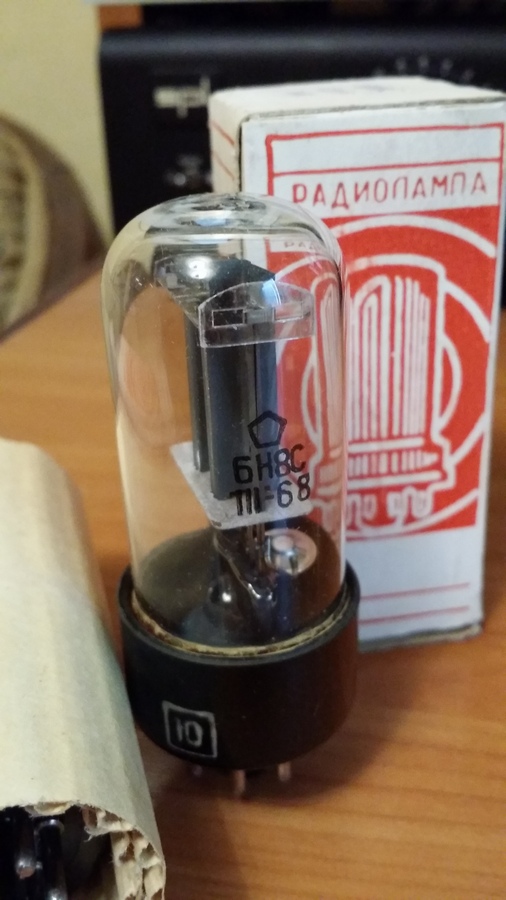

Здравствуйте Всем! Заменил драйвер простым "перетыком" на 6Н12С 1966 года (не прогревал). Выходная Сильвания. Звук (как мне показалось) стал вообще другим. "Иномарки" отложил в коробку...
Вопрос знатокам. Как по уму схему доработать под эту лампу?
Звук и должен стать совершенно другим, так как в этом режиме лампа 6н12с работает на "изгибе" ВАХ в области больших искажений.
Может Вам такой именно звук и понравился...
Чтобы линеаризовать работу каскада, лампу нужно завести в режим подходящий для этой схемы.
Попробовать можно...
По схеме Дарквойса В+ 115В и анодное напряжение должно оставаться 60В.
Более менее подходящий режим можно организовать заменой анодного резистора на 10 кОм и катодного на около 370Ом.
Сопротивление катодного резистора нужно подобрать так, чтобы на аноде относительно земли было +60В.

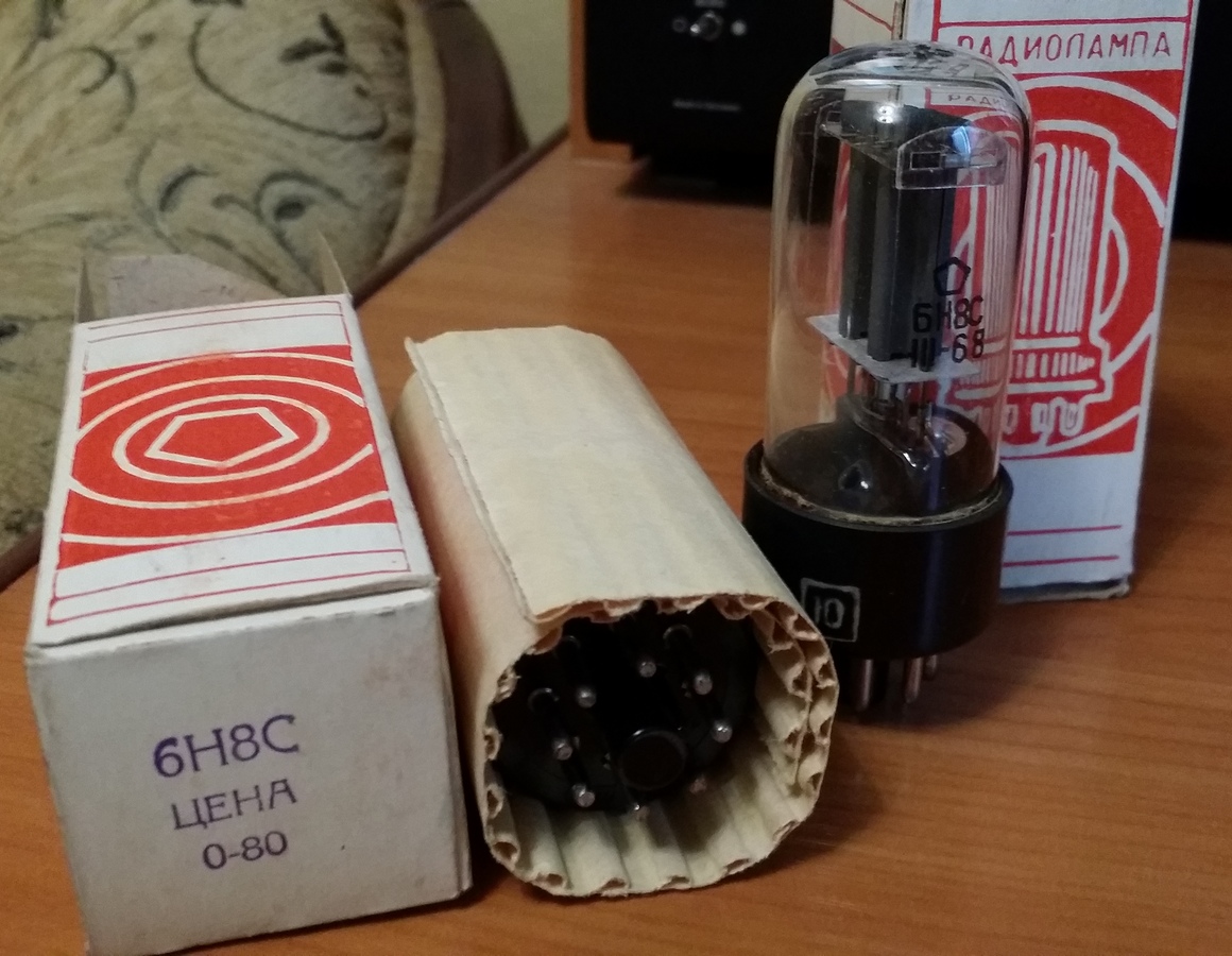

Взял на пробу несколько отечественных ламп 6Н8С.
Для усилителя вполне нормальный вариант. Звук мне кажется абсолютно нейтральный.
Да и для нынешнего времени вполне хороший вариант, при стоимости ламп 50 руб за штуку.
Правда я поставил пару в другой усилитель. Который у меня пришел на смену Darkvoice 336 SE
iPod shuffle + earpods
Импортозамещение... Сейчас эти лампы в 50 - 200 раз дешевле забугорных фирменных ламп. Звук, думаю, во столько раз не изменится.
