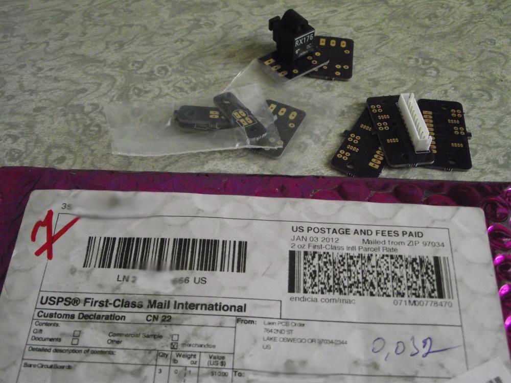

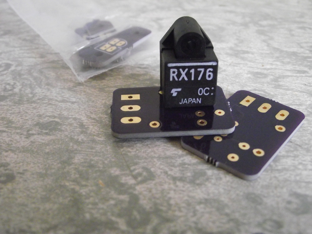

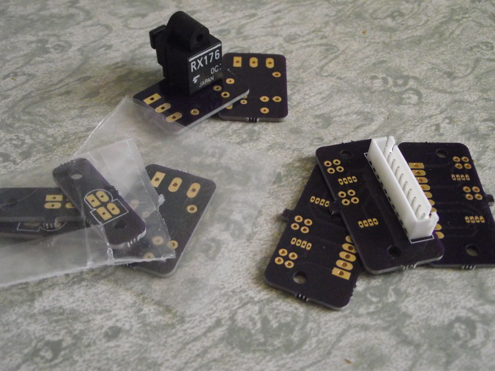

INFO, как мне думается, небезынтересная для многих самодельщиков:
Для тех, кто желает "допилить" собственноручно изготовленный девайс до среднепромышленного уровня и мало-мальски привести в порядок внутреннее убранство изделия. Опробован путь, причем весьма успешно - заказ мелких печатных плат за скромные средства.
Они пригодятся, например, для монтажа всяких индикаторов, кнопок, разъёмов на "мордах" и задках конструкций.
Исключая использование отщипанных от макетных плат кусков, имеющих мало того уё...щный внешний вид, но, зачастую неподходящих по перфорации отверстий к конкретному компоненту.
Изготовление (как пишут) в Штатах, высылка их из Орегона. Цены можно увидеть, пройдя по ссылке.
Больше всего понравился цвет маски - True Deep Purple :good: ,контактные площадки с золотым напылением.
Эта кучка, 3х3 платки на снимке, обошлась с пересылкой 1-м классом где-то в 500 рублей. В общем, смотрите сами...

Спасибо, как раз искал где сделать платы для мелочевки :good: Добавил в пост.
