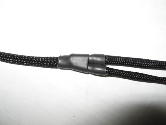

Остался вопрос по одной, пугающей меня, процедуре:
Как сделать качественное соединение проводов в месте их стыка, при переходе на общий кабель?
А так же, аналогичное соединение у джека.
Критичен ли в этом отношении подбор производителя термоусадок и нужно ли использовать хамуты. Если да, то какие? Обычные или на липучках? Или может я чересчур педантичен и можно обойтись без всех этих затрат?...

В стыке не надо соединять, будет идти до стыка четыре провода, дальше они разделяются и идут на наушники, надо сделать для каждого драйвера отдельный земляной провод, разделение каналов будет лучше :)
Technics sl-pg480a / Maverick audio D2 - Lehmann DIY - Sennheiser hd 280 / sennheiser hd 650
Хороших (mogami, canare, klotz) четырехжильных кабелей до 4мм не наблюдаю нигде. Если на стыке разводить один провод, то земля будет оголённой. Если фиксить термоусадкой, провод будет жесткий и ломкий - родная изоляция всяко лучше. Может Вы посоветуете четырёхжильный кабель с землёй, отдельно на каждый канал?
Чтобы проще было ориентироваться:
viewtopic.php?p=187105#p187105
только кабель нужен тоньше и многожильный.
Как пример, кабель от Koss PortaPro, но из более солидных материалов, ибо там - обычная медь.
