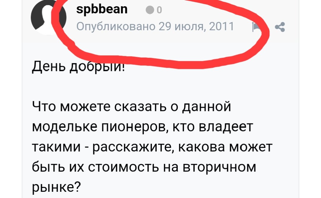

День добрый!
Что можете сказать о данной модельке пионеров, кто владеет такими - расскажите, какова может быть их стоимость на вторичном рынке?
