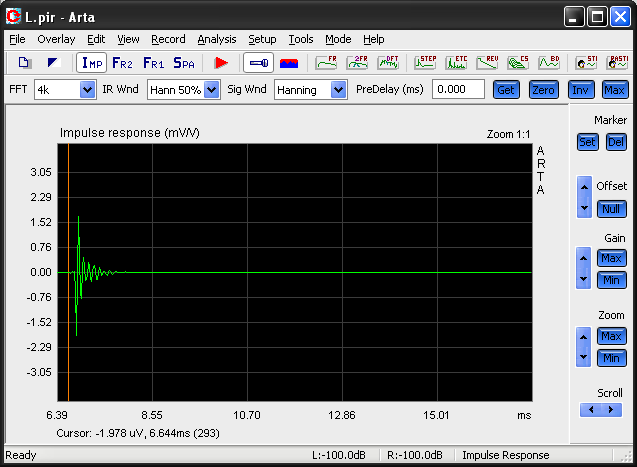

Уже писал выше, что изначально воспроизводится и записывается специальный сигнал. Далее из него математически получается импульсная характеристика (реакция на спец. сигнал, где все частоты воспроизводятся одновременно и с одинаковой амплитудой). Для построения АЧХ строится мгновенный спектр импульсной характеристики. Если будем строить сонограмму, то получим АЧХ + ГВЗ. При желании, время можно пересчитать в градусы относительно периодов. Можно сделать расчет по другим формулам и получить АЧХ + ФЧХ, а потом ФЧХ пересчитать в ГВЗ.

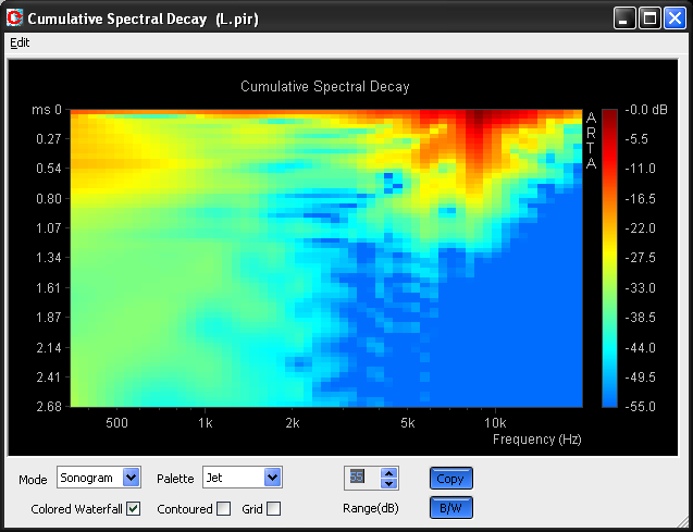

Так схематически выглядит импульсная характеристика (голубая линия) и ее сонограмма (желтая линия) (при построении сонограммы - амплитуда - это яркость цвета, по горизонтали время, а по вертикали частота). На сонограмме видно резонанс (7 кГц), затухающий по времени и отклонение времени воспроизведения низких частот.
Рассмотрим реальное измерение.
Вид импульса в ARTA

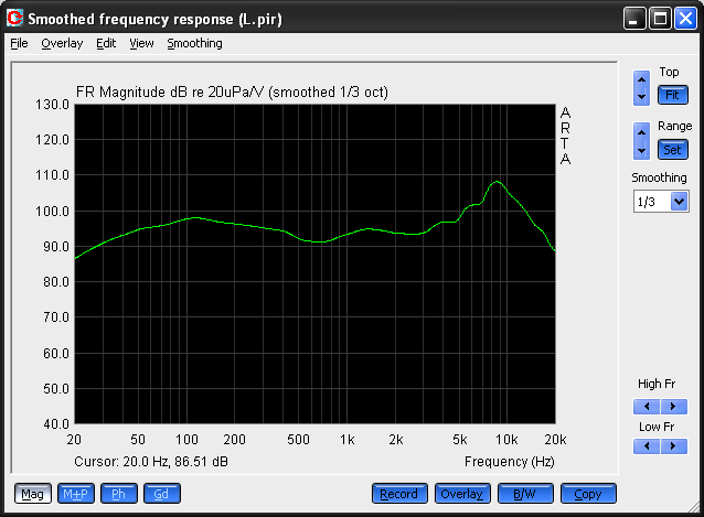

Полученная АЧХ – мгновенный спектр импульса.

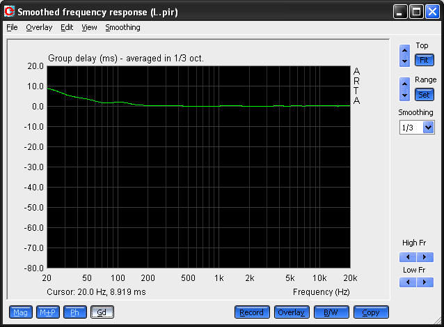

ГВЗ импульса (групповое время задержки)

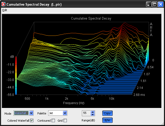

Сонограмма сигнала двухмерная.
Сонограмма сигнала трехмерная

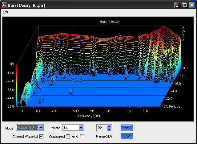

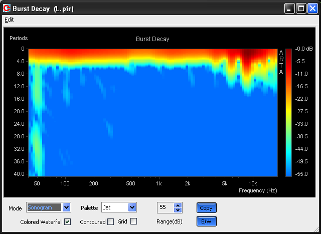

Это сонограмма, которая показывает амплитуды каждой частоты, выраженных к периодам по каждой частоте. Двухмерный вид.
Эта же сонограмма, но уже трехмерный вид, более наглядный.

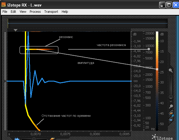

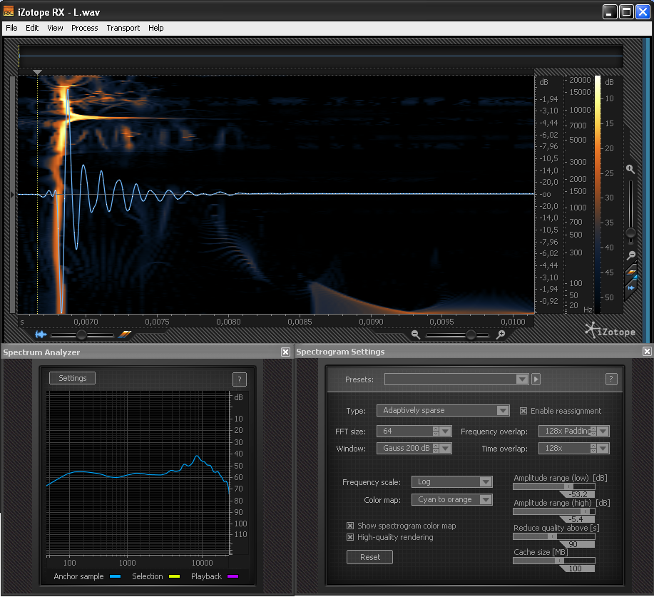

Это вид импульса и подробная сонограмма от наушников в iZotope Rx (эта программа позволяет строить наиболее гибко спектры, есть большое количество настроек. В той же ARTA обычно стоит выбор - или более точно определить частоты, на которых есть резонансы, либо более точно определить время спада, в iZotope все более четко). Отдельно показан спектр импульса.
Если взять пиковые значения по амплитуде в сонограмме для каждой частоты, то получится ГВЗ.
