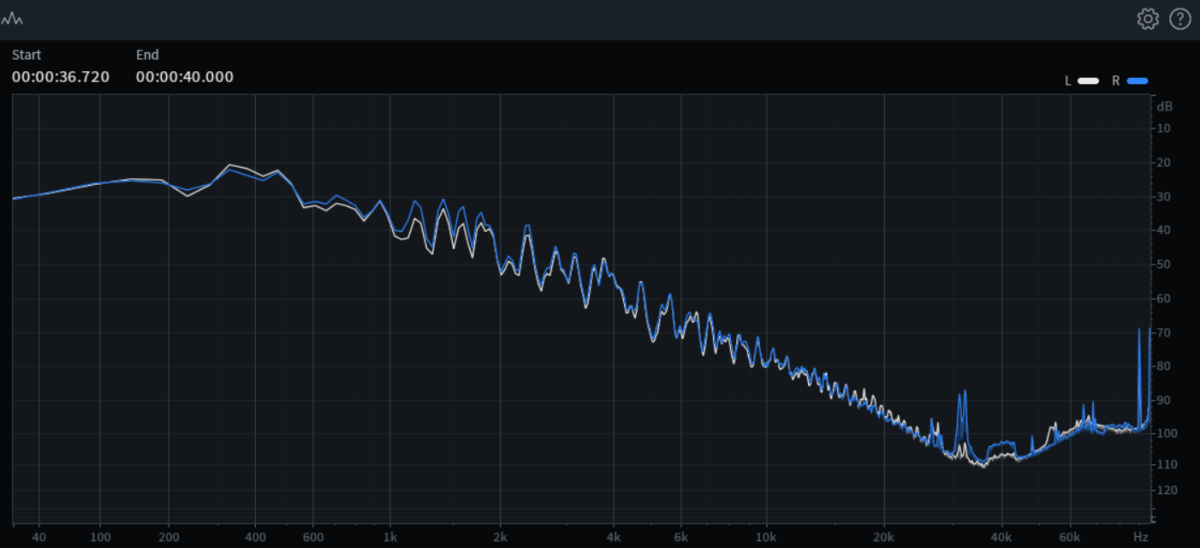

Смотрим частотный баланс треков. Без него никак в этом "деле". По горизонтали частота в Гц, от 20 до 20000 Гц, или выше, зависит от частотного спектра трека. По вертикали уровень сигнала в дБ (условно - громкость). Где 0 - цифровой "потолок", выше которого звук не должен заходить. Если же он все таки перепрыгнул этот барьер, это гарантированно вызовет клипинг (перегруз). Но не всегда. А внизу наш сигнал ограничен шумовой полкой, которая практически всегда присутствует в практически любой записи, больше или меньше.
Макс Брух Ин мемориал скрип. концерт ор. 63, место на треке тутти, источник Ютуб. Эта композиция специально рекомендована серьезными знатоками, как содержащая много ВЧ.
Разница между 100 Гц (-30) и 10 кГц (- 83) составляет 53 дБ, запомним эту цифрь.

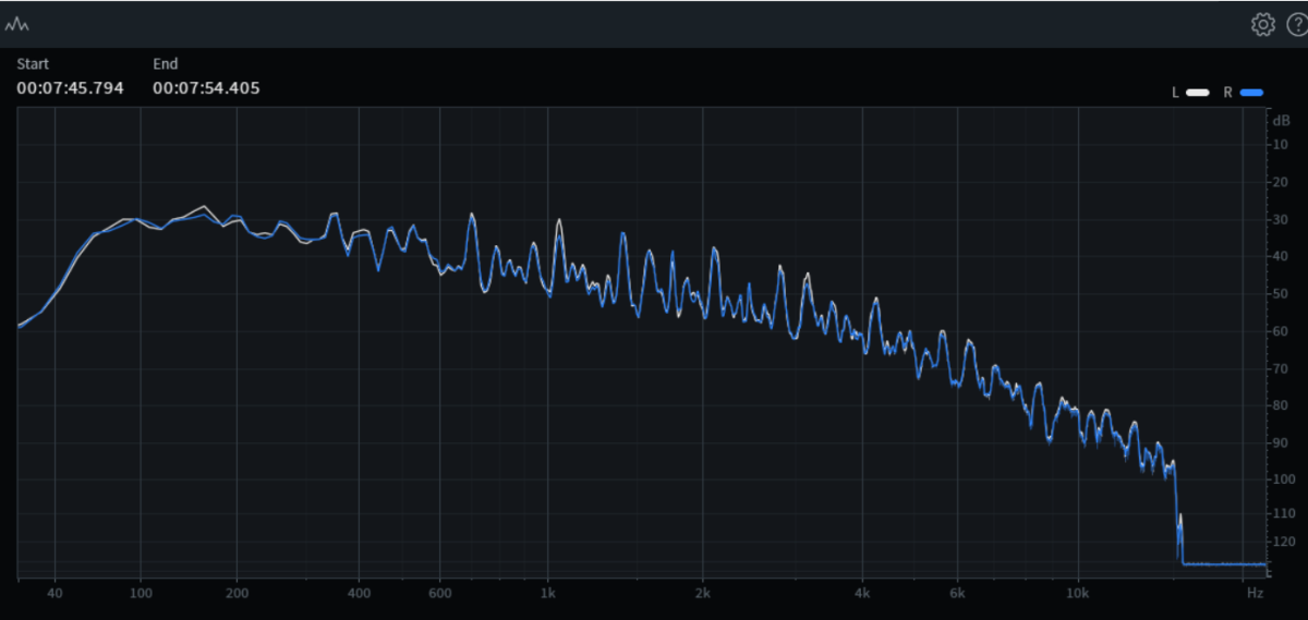

Моцарт скрип. концерт номер 1 в Б-флат мажор к.207. 24/192, честный спектр до 90 кГц, не апконверт, источник наш форум, спасибо энтузиастам и любителям классической музыки. Место на треке тутти разумеется.
Разница между 100 Гц (26) и 10 кГц (-80) аж в 54 дБ

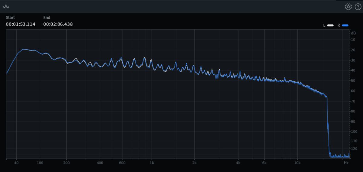

Дуа Липа Левитация, источник Ютуб. Место на треке любое, в любом месте тутти
Перепад между 100 Гц (-23) и 10 кГц (-48) составляет 25 дБ.

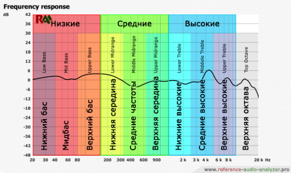

А что со средними в классике? Вот СЧ да, как правило имеет подьем в диапазоне 1-6 кгц.
Картинки из Мурзилки прилагаются:1942074008_63.thumb.png.04e523bfd79610b9b7b2d956c9b10c12.png1640615189_1207.thumb.png.78074e4f44223c300afd98c616aec724.png1303685686_.thumb.png.1c1ce2898d032228b1919826c53eebfa.pngЕсли отойти от графиков, то я бы сказал так: в классике мало НЧ, много СЧ и совсем мало ВЧ.
