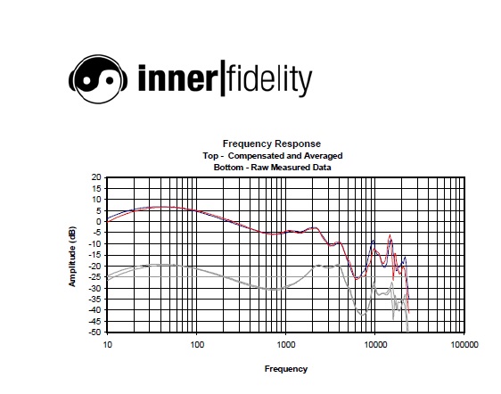

День добрый! Собственно вопрос заключается в следующем. Где, находиться центральная линия этого графика и на какие пики/провалы обратить внимание и на сколько дцб. прибавить/увеличить?

Я бы поднял область вокруг 6 кгц достаточно широким бандшелфом и убрал пик на 10600, но как у вас это получится если нет опыта работы со звуком и параметрическими эквалайзерами непонятно. Например, на измерениях провал в районе 6 кгц до 10 дб, но на 10 дб, конечно, поднимать не надо - а насколько надо можно определить только двумя путями, на слух если есть опыт, или с применением измерительного микрофона и спектранализатора.

Благодарю. С параметриком знаком на уровне... эээ, ну то что вы сказали я понял. :). А кстати на сколько широко полосовой фильтр выставить или опять же на слух?
