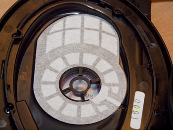

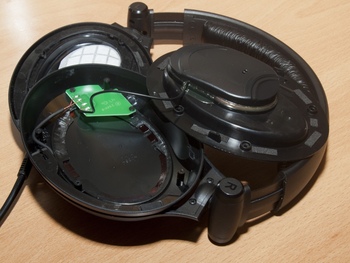

Можно приобрести в официальных СЦ Sennheiser, на сайте они указанны.
Они отличаются конструктивно, вот коды запчастей. Правый на 11.2017 обошёлся мне в 600 рублей. Так что чинить точно есть смысл, с учётом того, что новые сейчас 8000-10000 стоят.
531465 Transducer with baffle, right (правый)
531466 Transducer with baffle, left (левый)
