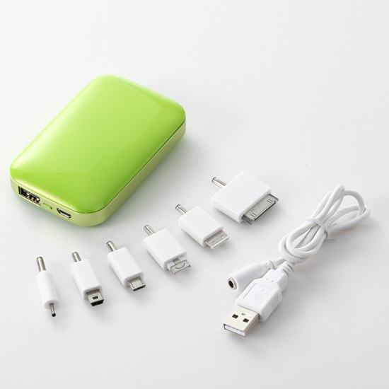

это хлам,+этот хлам по размеру как galaxy s4 такая же лопата,и таскать его бессмысленно.
Читал, что все нынешние устройства умные и берут столько ампер, сколько нужно, так ли это?
ага губу раскатал,в каждой батареи стоит плата и......эх много писать
