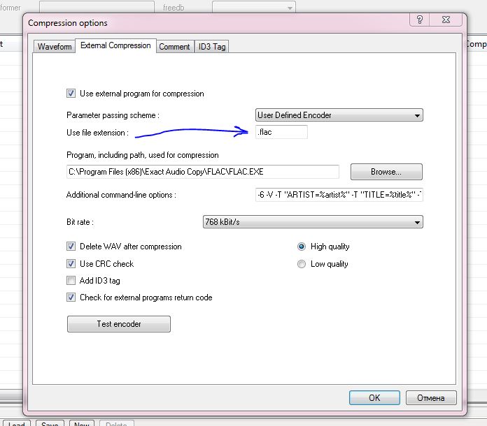

скажите а что не так если foobar не читает некоторые файлы CUE,
у Вас с руками все в порядке. Это проблема мозгов у модераторов с Рутрекера. Я с ними по этому поводу год бодался, потом послал на х.. Многие куи, идущие с файлами на трекере, предназначены только для записи, в своем теле они указывают не реальное расширение файла -к примеру -Flac, а WAV -в результате фубар видит файл но не понимает содержимое. Если вы не планируете поддерживать такие раздачи -смело меняйте расширение в теле куя на правильное. Если поддерживаете раздачу -сделайте второй файл с другим названием и его пользуйте в фубаре.
Да, еще часто в конце тела куй файла есть лишний возврат каретки, из за чего некоректно отображаеться длинна последнего трека -лечиться также-удалением пустого места.
Exact Audio Copy на автомате wav ставит
-не ставит, если правильно настроить :)

Антон, а где чего поменять в Exact Audio Copy, чтобы этот wav по умолчанию не ставило? Пускай flac ставит. Хотя у меня дисков уже почти не осталось неоцифрованных.
