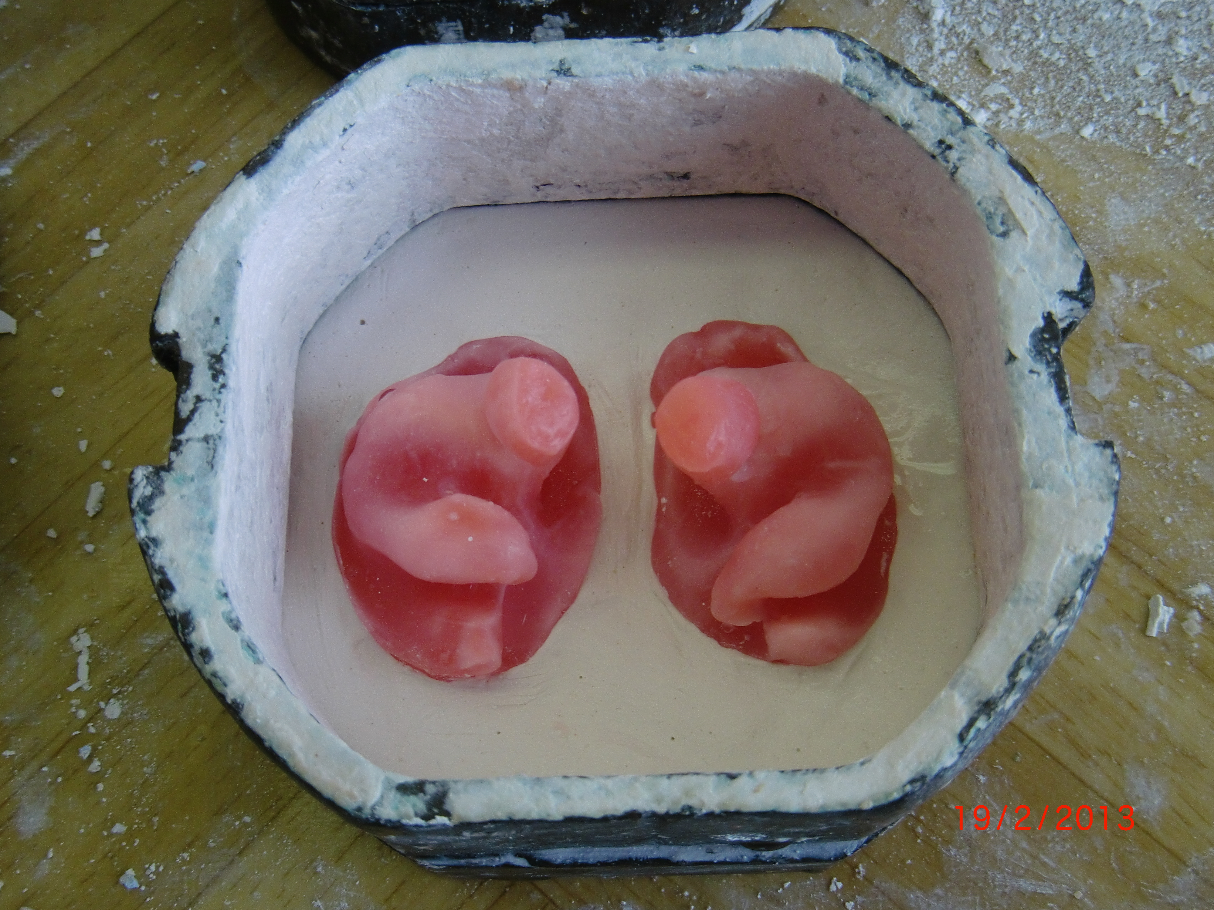

Как раз этой ссылкой и пользовался для снятия слепков :good:
Я смотрю, моя инструкция пошла в народ :D
Красные слепки на фотке - мои, если что. Наушники, которые по ним делали, сели плохо. Но не из-за слепков :)

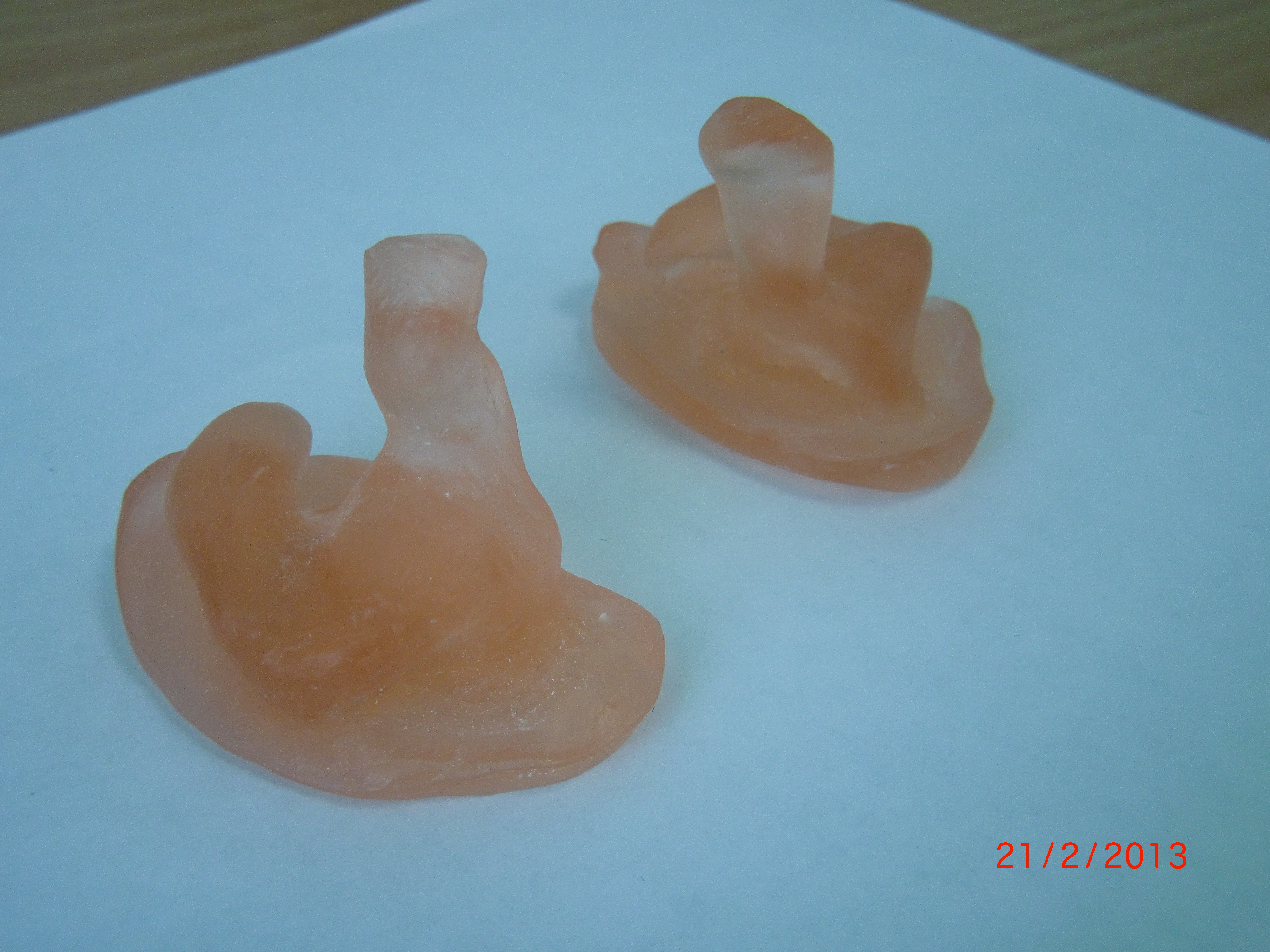

На днях сварил акриловые заготовки. Изначально цвет сырого акрила был дымчато-фиолетовый, но под воздействием температуры поменялся на розовый :(
