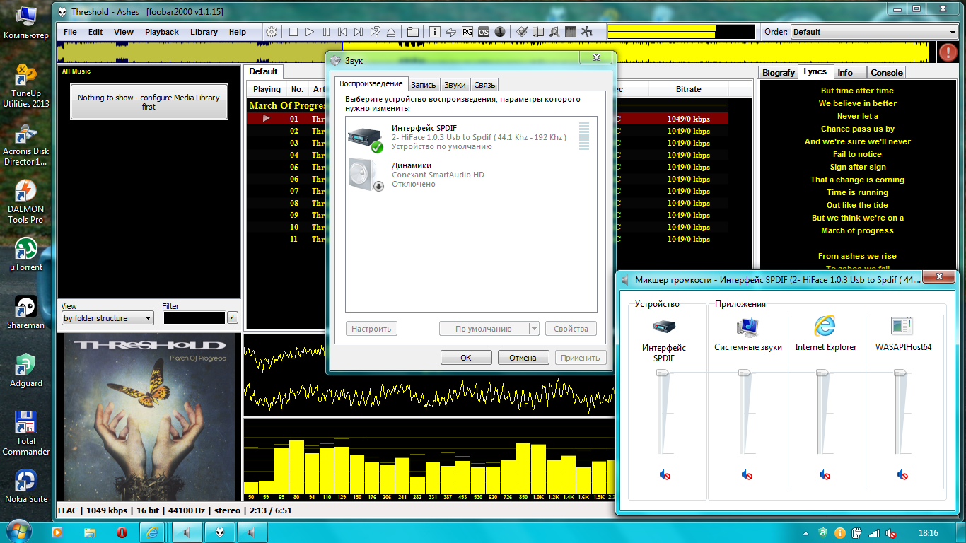

Azbest, я думаю правильный вариант тот, при котором регулятор микшера windows не влияет на громкость, а что касается воспроизведения из разных приложений - одновременно не должно быть. Т.е. если у вас открыта какая-то игра и плеер, то вы должны слышать только плеер, а закрыв его - услышите игру. По крайней мере у меня на асусе так, а у него вроде дрова ASIO хорошие.

Ещё одно уточнение: в настройказ звука Винды у меня свисток НЕ является устройством по умолчанию (по дефолту - встроенная ЗК).
Ещё раз проверил - с программ звук все же идет на колонки ноута (в прошлый раз звук просто выключен был), но звук свистка только в фубаре регулируется.

SWpanzer вот я о чем и говорю, что так должно быть! Но у меня не так, вот и пытаюсь разобраться :)
Azbest
Так может поэтому микшер и не работает?
Попробуйте вот эти они новее www.m2tech.biz/public/pdf/M2Tech_USB_Au ... r_r1.5.exe Там версия 1.57.0
Azbest
Ну вот! О чем и речь :)
У меня тоже 1.5. Уточню: если в настройках звука винды свисток не является устройством по умолчанию, то все так и есть - при изменении громкости через микшер ничего не меняется. Если в настройках звука винды свисток стоит устройством по умолчанию, то, если в микшере выбрать "Динамики (hiFace Two Audio)" и менять громкость, то громкость меняется.

Свисток как устрой-во по умолчанию в системе. У меня 7ка. Стандартный микшер ничего не регулирует, если переключить на регулятор свистка - громкость меняется, но звук с других программ не микшируется с музыкой.

mebius Аллилуйя :praynew0::D Ну всё теперь у всех всё одинаково работает кажется более менее разобрались :good: А то что звуки и микшер продолжают работать только плюс я считаю, тем более что остальные настройки windows такие как эффекты и частота дискретизации действительно отключаются.
mnailчто значит переключить на регулятор свистка ?
Azbest
Я вот это имел в виду:
Драйвер у меня версии 1.57 все же.

mebius
играет даже когда по умолчанию стоит

mebius
Т.е. ты отключаешь звук в микшере, а все равно играет?

mebius
ну да на скрине видно, звук меняется когда видео в браузере смотриш, тогда ползунком в микшере можно убавить, и отключить
