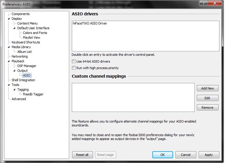

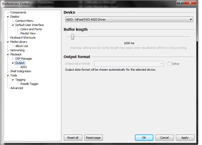

Я пользуюсь фубаром, поэтому про него:
0) Устанавливаем фубар, последнюю версию желательно, чтоб проблем не возникло (http://www.foobar2000.org/download)
1) Качаем отсюда http://www.foobar2000.org/components/view/foo_out_asio компоненту для поддержки asio. В итоге получаем файл foo_out_asio.fb2k-component
2) Копируем файл foo_out_asio.fb2k-component в каталог components (в папке куда фубар поставили).
3) В настройках фубара идем в preferences > components, жмем install, выбираем этот файл. Все. Возможно потребуется перезагрузка компа (точно не помню).
В итоге как-то так должно выглядеть:

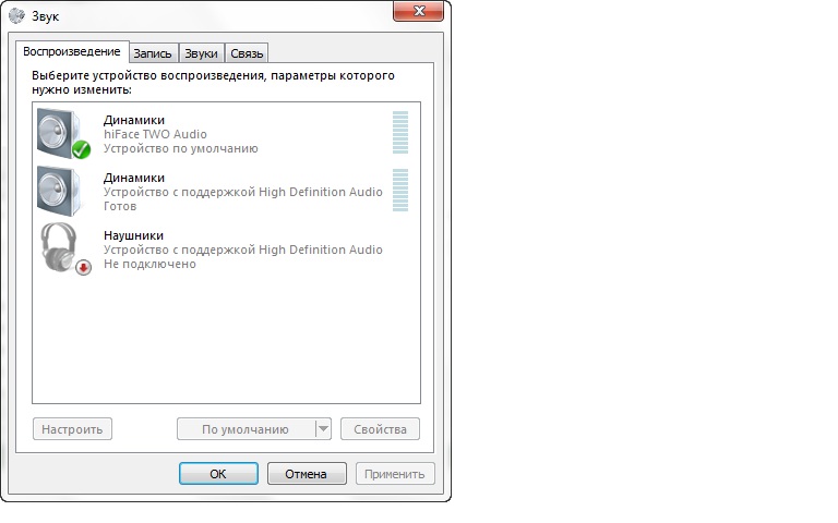

Плюс я еще у себя настроил в винде (win7): Панель управления > Звук > Управление звуковыми устройствами вот так:

mebius всё это конечно прекрасно, но к сути вопроса отношения не имеет. Все звуки виндовые работают одновременно с Асио.
