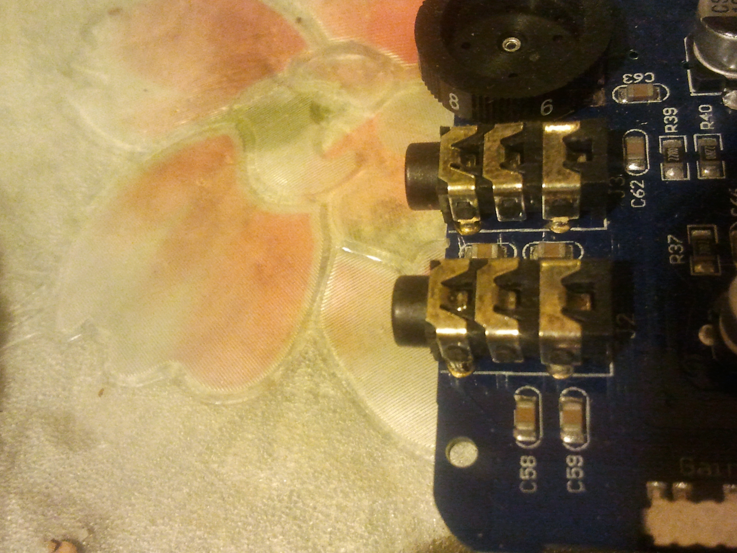

вот такое гнездо в плеере

разболтался. при покачивании штекера наушников, в одном канале пропадает звук. в разобранном плеере видно как при покачивании весь разъем ходит ходуном. простое подгибание контактов уже почти не помогает. чувствую, что скоро придется гнуть его через день и в итоге он развалится. рядом линейный выход (на фото он в середине), ведет себя нормально и не болтается при покачивании
я пока попробую из просто поменять местами, но по любому нужно будет найти надежные гнезда...

хотя бы покажите крупное фото хорошего гнезда. эти китайские далее выглядят дешево, гибкая жесть контактов, корпус с контактами «закреплен» расплавленными крепежными выступами. фу

как раз в точности такой у меня разболтался. есть же с металлическими корпусами? или хотя бы пластиковые, но прочнее?

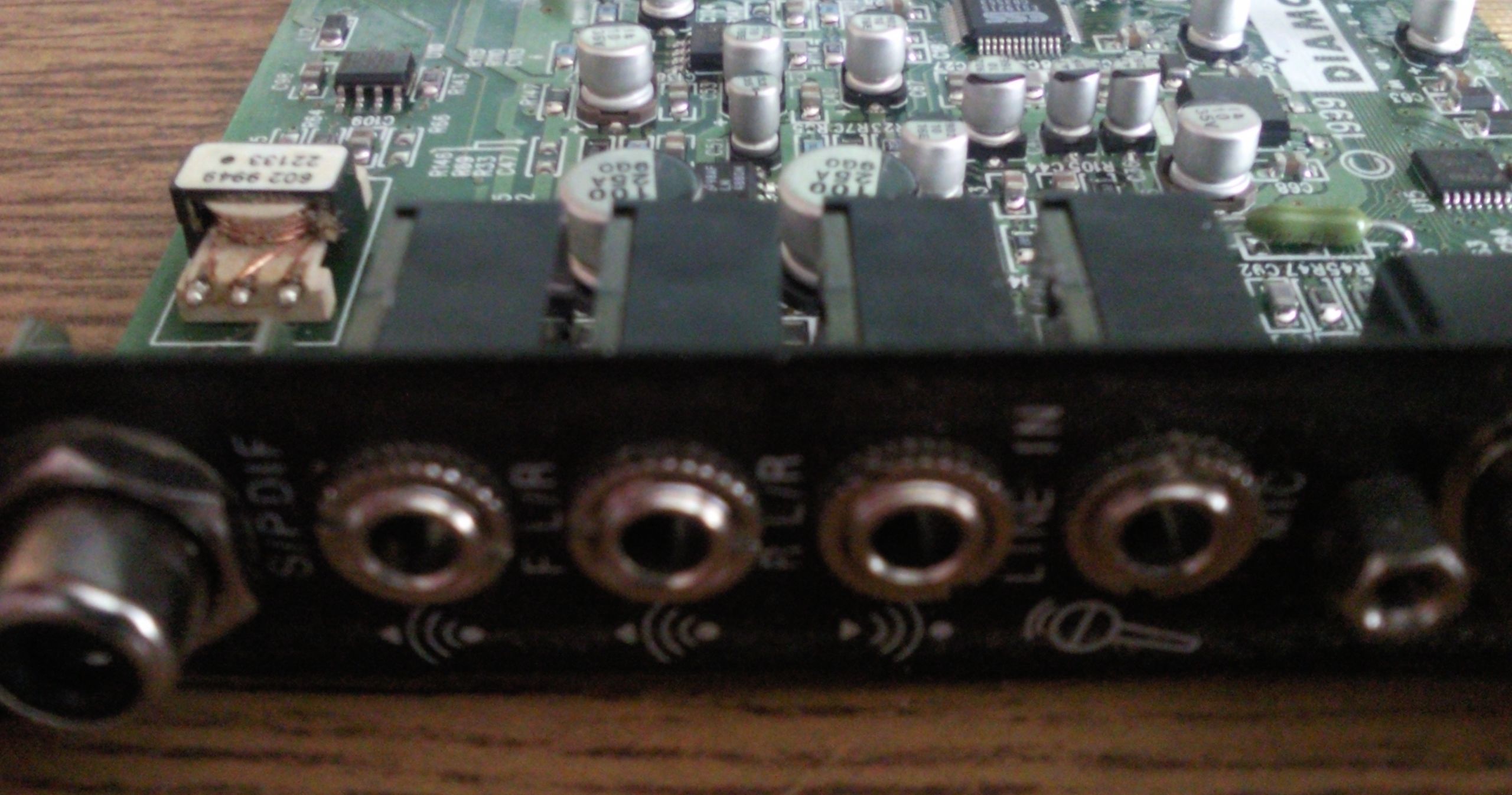

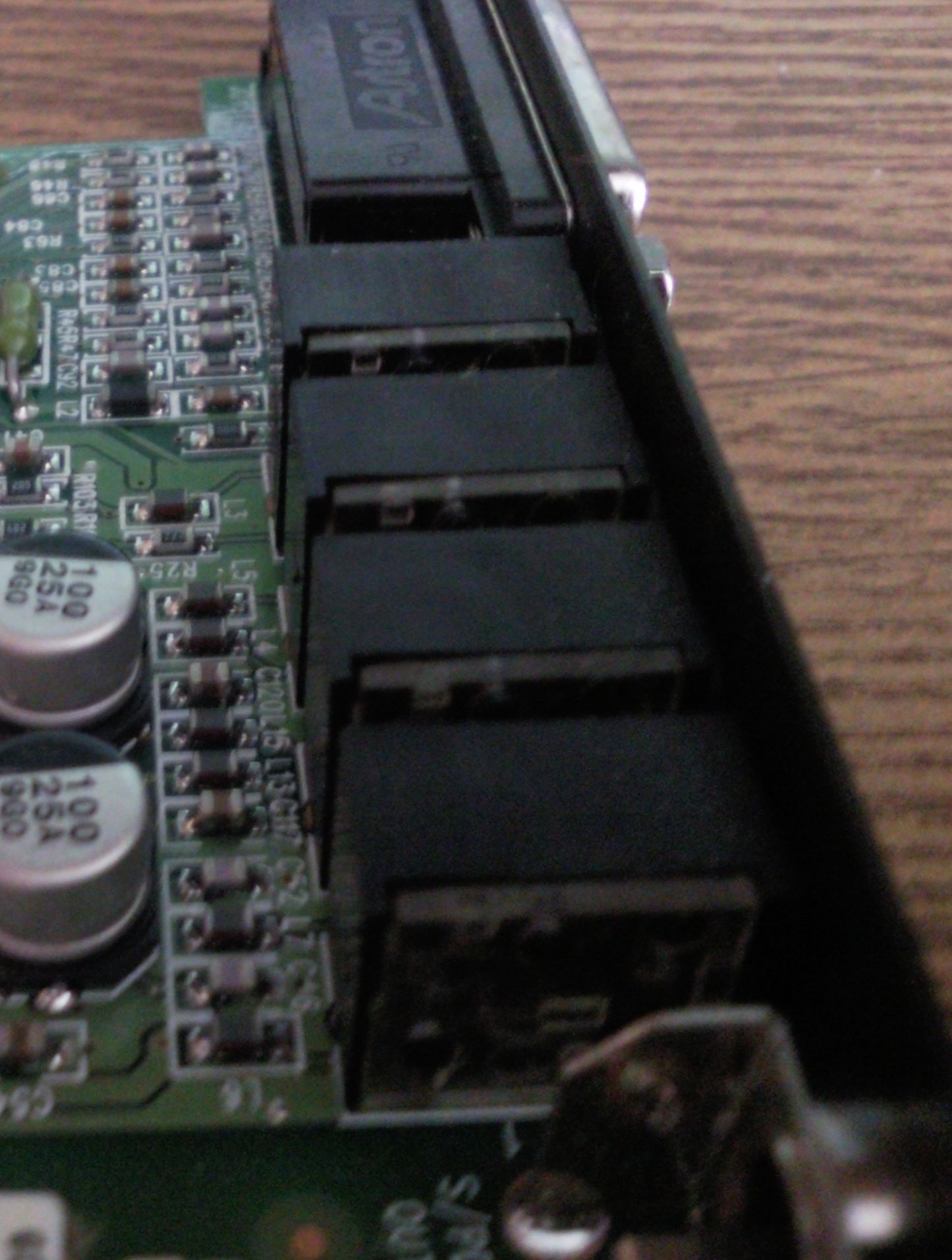

Глянул у себя на древней звуковухе - прочные металлопластиковые гнёзда, с подпружинеными контактами из жёлтого металла. Джек вставляется намертво, с щелчком.
Оч. качественные гнезда
Правда, они вытянуты в высоту, относительно тех, что на фото ТС и цоколёвка не такая, но можно лёжа приклеить, а проводки вывести или на других девайсах поискать - ЗК, кассетные и СД плееры и т.д.
