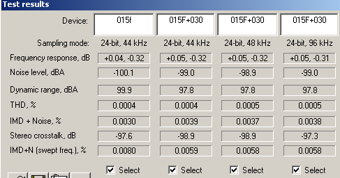

Вопрос про потенциал и про качество самого 015F, весьма относителен.
Вот пример, человек перед отправкой попросил снять замеры.
В варианте 24/44кГц в спектре только вторая гармоника. Много ли найдется ЦАПов которые могут похвастаться таким чистым спектром? (А другими словами таким точным воспроизведением).
В первую очередь мы стремимся как можно более точно передать именно то, что реально записано. Остальные задачи: типа дизайн, максимальное количество интерфейсов и входов, и пр. являются вторичными.
ЗЫ: Все забывают, что фактически приходится работать с кучей нелинейных устройств. источник>ЦАП>усилитель>наушники. "Яркость" одного устройства может частично скомпенсироваться "мутностью" другого. Если наушники яркие, записано криво, то все эти недостатки будут на выходе. Ни 015, ни 030 ничего не режут и почти ничего не привносят в сигнал. (По крайней мере, мы стремимся к такому результату всеми возможными способами).
