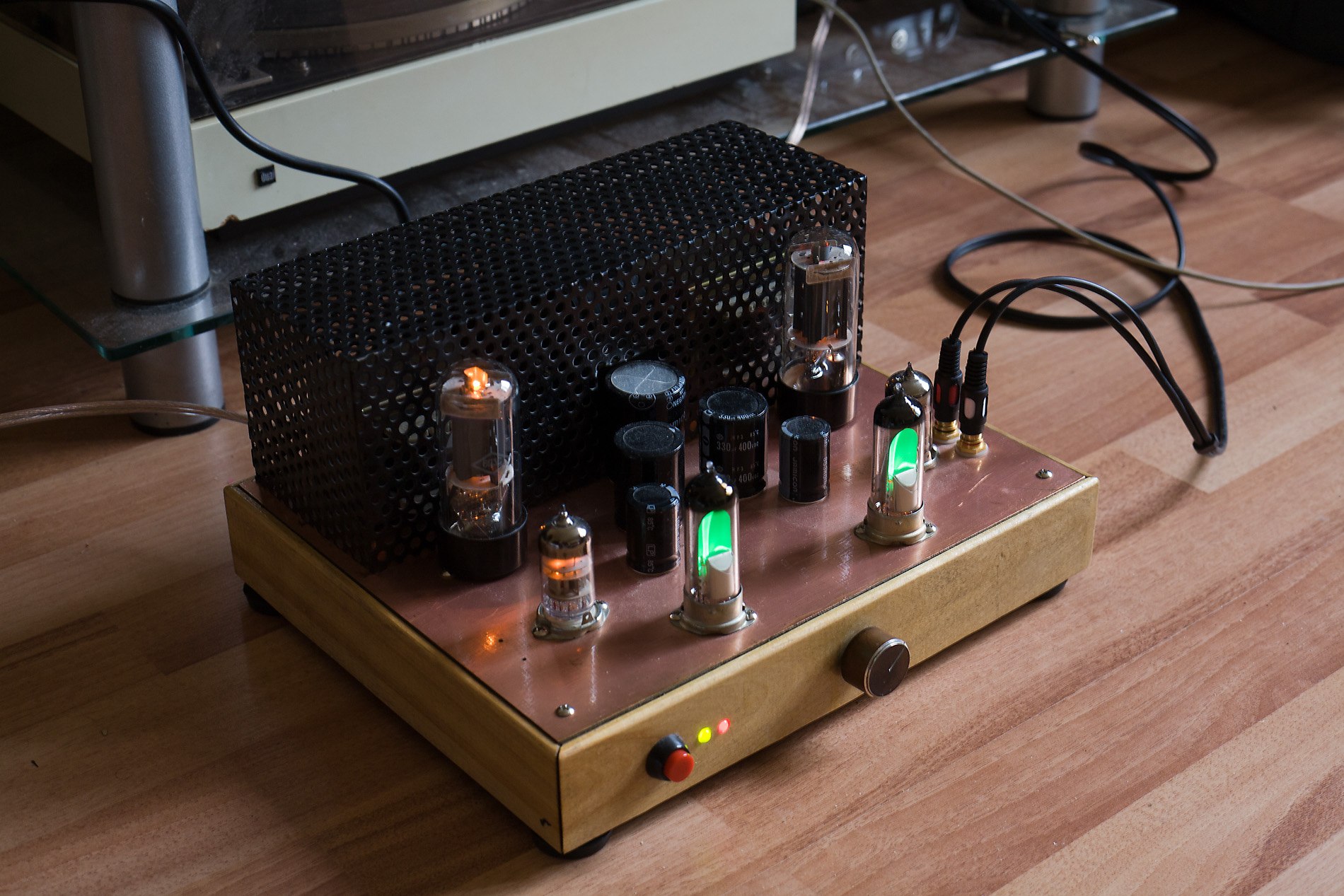

И совсем неожиданно купил вот такую ламповую прелесть у местного продавца. Сделан с душой и играет с моими Пионерами просто восхитительно, хотя мощи в нем не много (около 4 вт).
