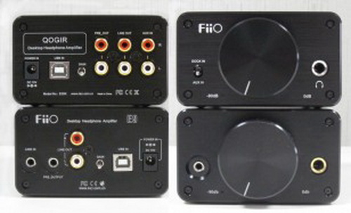

Кстати у Fiio уже Е9 обновили и теперь это E09K.

P.S. Как только заказал FiiO E9, прямо сразу вышла модель E09K. Сначала расстроился, ведь в новой модели вход 2 RCA, а не 3,5.
Потом присмотрелся и понял, что у E09K на передней панели только 1 вход.
Везде свои минусы и плюсы.
