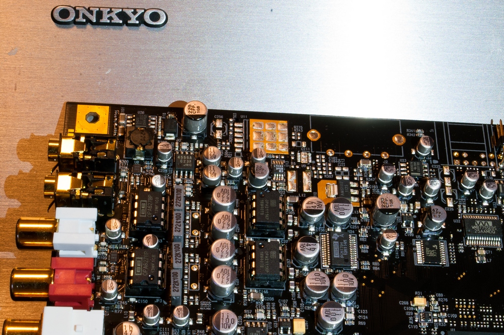

Creative X-Fi Titanium HD. Какие ОУ не сток выбрать?
Нет, наоборот. Зеленый - i/v, красный - Lpf.
Спасибо большое за пояснения.
Приехали мои усилители: 2xOPA627BP и 2хOPA2111KP
Впечатления пока довякое: с одной стороны нижней середине и мидбасам это явно пошло на пользу: низы стали мясистее и задорнее. Звук в целом стал почище и попрозрачнее.
А вот с верхней серединой какая-то гадость случилась: появился явный горб в районе 5-10 кГц, пришлось эквалайзеров выправлять.
На днях попробую заменить OPA2111KP на то что было по умолчанию.

Вынул OPA2111KP из I\V, вернул назад то что было, так как с тем горбом в районе верхней середины и металлической пищалкой звук стал отвратным.
@BURR2012, похожая связка больше всего нравилась в Xonar Essence, только стояли не OPA627BP, а OPA627AU.

А разница? Это ж ещё и с переходниками надо возиться?
Вообще, есть мнение, что все эти ОУ, что мы можем купить за 400-2000 рублей, "ненастоящие", "подделки", "лохоразводиловка" ...

А связку 2xLM49860+2xOPA627BP не пробовали?
Не пробовал и наверное уже не буду экспериментировать, оставлю то что установлено сейчас: OPA627BP в lpf и родные в I\V

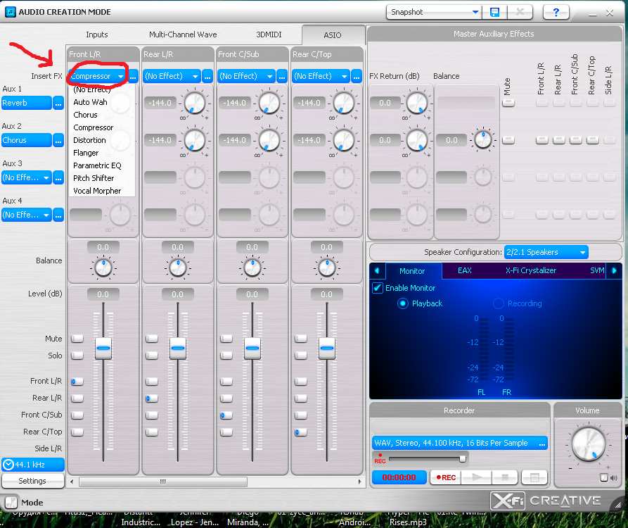

кто ни будь в курсе для чего эфекты - параметрический эквалайзер и компрессор? можно с их помощью как то улучшить звук? Кто ни будь разбирался как они работают?
