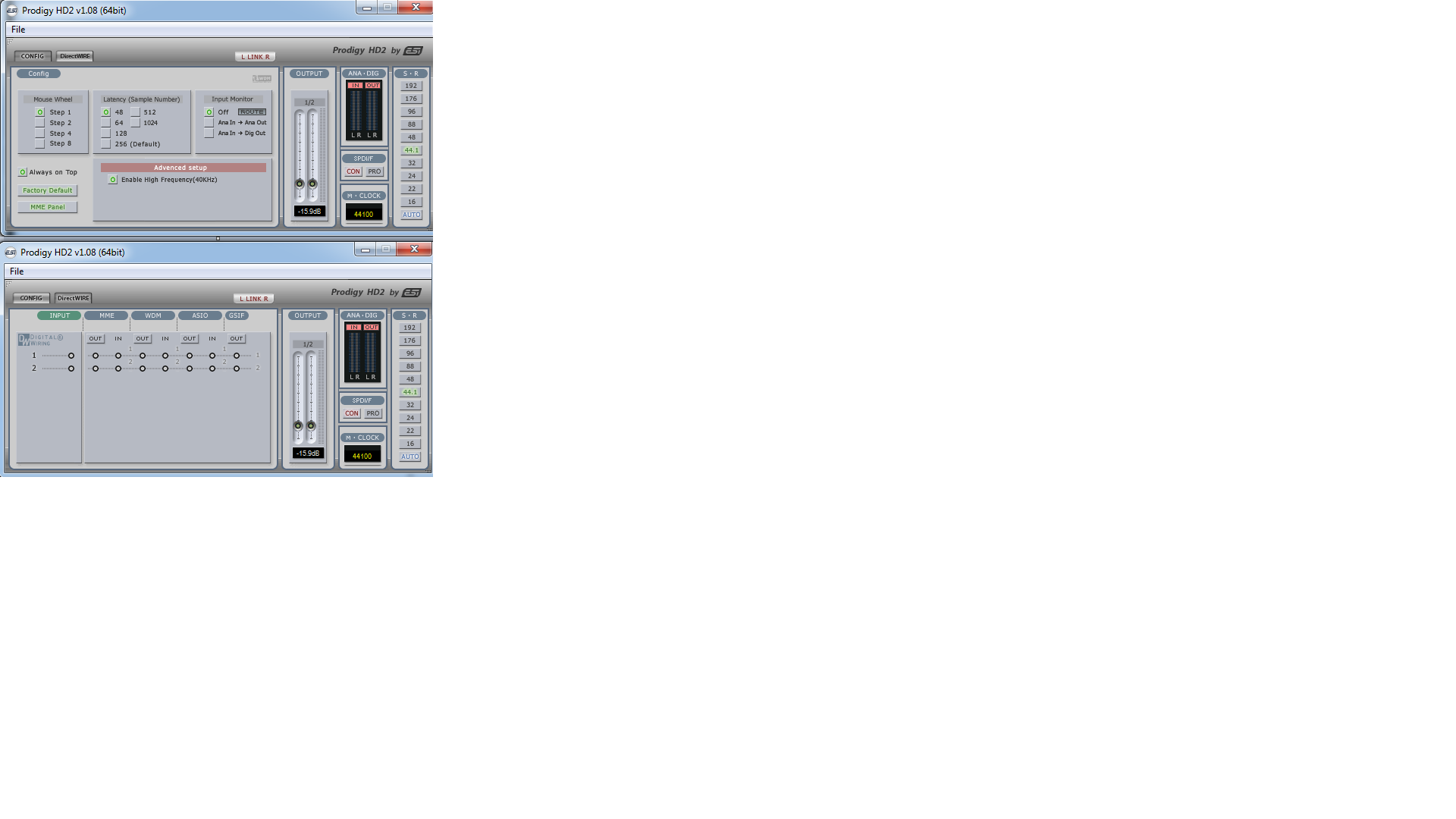

Перепрошил свою карту и поставил дрова 1.08. Почитал мануал на сайте, а там в версии 0.978 меню эффектов больше.
У меня щас такое меню, красным выделено.
5431580
А там такое
5431586
Это так и задумано или у меня что-то не так настроено?
А и ещё, что такое DirectWIRE и как его настроить? Что такое Latency (Sample Number) и какое значение выбрать?

У тебя все правильно. В старом драйвере было много всякого лишнего дерьма. Latency ставь 256 если CD слушаешь и для игрушек/кино. Если винилрипы или DVDA (96 и 192 KHz), тогда ставь 1024, чтобы не было щелчков. Да, и обязательно включи опцию "Enable high frequency (40 KHz)", чтобы ВЧ не ослаблялись.

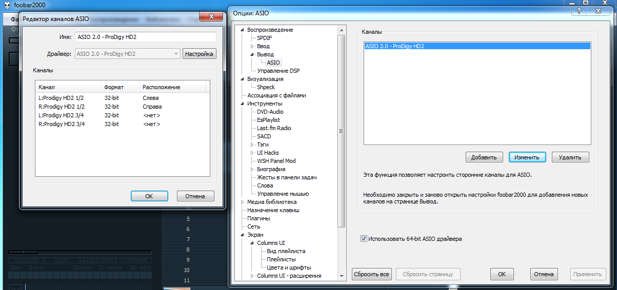

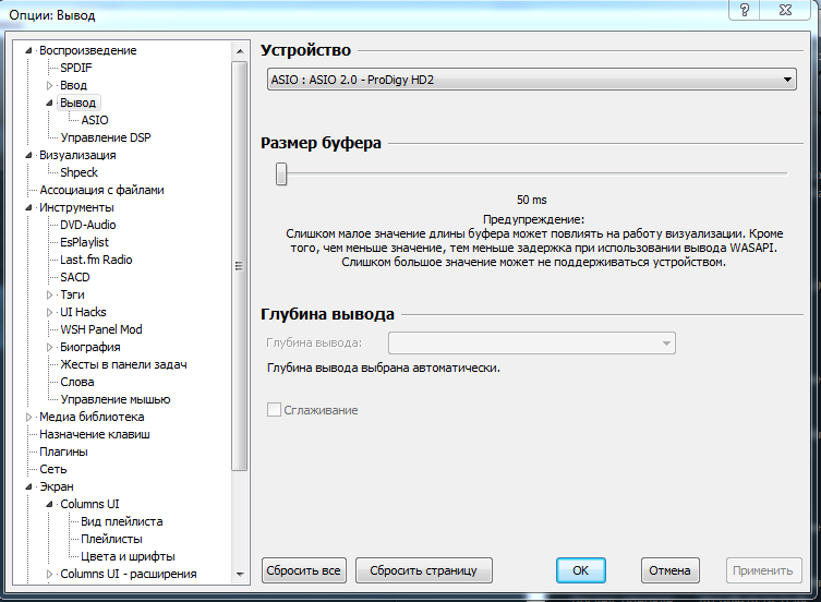

Подскажите пожалуйста, правильно ли я всё настроил? Если да то как посмотреть отклик ASIO? =)
P.S. Колонки хрень. SPS-622. Ну относительно...
Ясно. Вернул обратно =)
