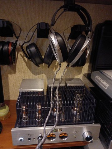

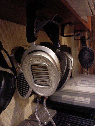

  7. Приехала самая младшая, и выпущенная самой последней, модель наушников из семейства Unveiled, Ananada. Говорить о её звуке пока ещё рановато, надо прогревать, а это реально удастся сделать, когда дома, кроме меня, никого больше не будет. Но первые ощущения - стало довольно удобным оголовье, в сравнении с предыдущими моделями Ананды, наушники гораздо динамичнее и детальнее, воздуха больше, расширилась сцена, а вот то, как они звучат по частотам, как оказалось, очень сильно зависит от того, какие лампы стоят в предварительном и драйверном каскадах усиления усилителя для наушников: пока стояли JJ 12AU7, то с ВЧ был явный перебор, и они очень явно отдавали металлом, поэтому тарелки в барабанной установке звучали прям как надо, чего не скажешь обо всём остальном, также был недостаток НЧ, а вот как заменил эти лампы на аналогичные от Telefunken (высокий анод), так всё прям стало на свои места. Крышки для чашек, на ощупь, больше напоминают карбон, но не металлические точно, хоть и чудесно магнитятся, при этом они миллиметров на пять, в высоту, больше размеров чашек, что смотрится не очень, и хочется крышки подрезать, но, видимо, конструктора решили, что их так легче отрывать от чашек. Комплектация и оформление упаковки такие-же, как и у всех предыдущих моделей Ананды, начиная с V2, а самое крутое оформление, разумеется, было, и остаётся, у самой первой модели Ананды. Единственное отличие в комплектации этой модели Ананды - на чашки наушников были надеты жёлтые фланелевые мешки, в такие же мешки, но чуть меньшего размера, были упакованы крышки для чашек, которые, в свою очередь, лежали в коробке с аудиокабелем, который точь-в-точь такой же, как у Ананды V3, (1.5 м с Г-образным аудиоразъёмом TRS 3.5 мм) и с переходником с TRS 3.5 mm на TRS 6.35 mm.
