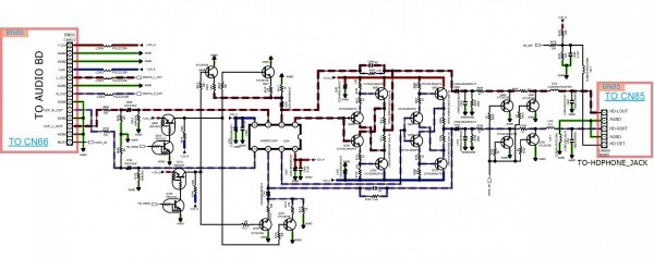

haruki182 Судя по всему, модель: Marantz HD-AMP1. Японский сайт производителя  пишет следующее: ヘッドホン出力 350 mV / 32Ω
Или, если грубо прикинуть, примерно 3,8 мВт / 32 Ом. Надеюсь, не ошибаюсь. Имхо, тот случай, когда вот колонки уже не включишь, а вот послушать хоть немножко хочется. )) Источник: https://www.marantz.jp/ja-jp/shop/amplifier/hdamp1
Имхо, если есть желание погрузиться "в искусство индивидуального прослушивания", то стоит обратить внимание на отдельные компоненты, или комбинированные - главное, заточенные именно под наушники. "Because Music Matters". А уж степень погруженности в эту индивидуальность и финансирование её - дело такое, сугубо хозяйское. ))

E2-E4, в Marantz HD-AMP1 именно усилитель для наушников сделан достаточно серьезно, а УМ на акустику импульсный. Сигнал на наушники берется с выхода микросхемы отключаемого тембро блока после предварительного усилителя и поступает на линейный усилитель для наушников, питание которого плюс-минус 12 В, поэтому максимальная мощность на 32 Ома
наушники будет порядка 1,5 - 2 Вт

Скорее всего, опечатка - 350 мВт/32 Ом.
Как по мне, маловато для AKG K712 и хорошего звука.

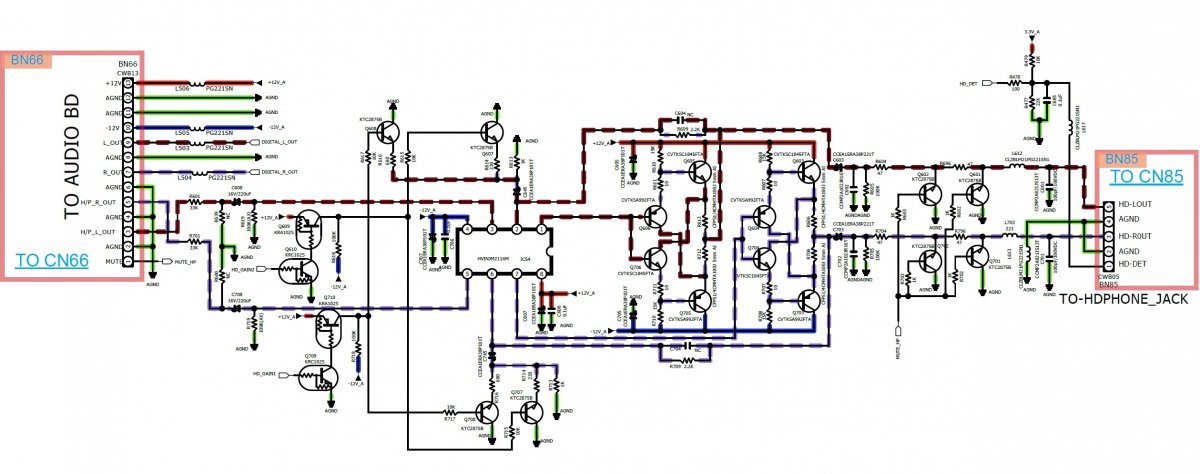

Я сразу не посмотрел, какие там транзисторы на выходе стоят, это слаботочные маломощные KSC1845 и KSA992, они будут давать большие искажения при токе коллектора больше 100мА и уходить в компрессию,  поэтому японцы просто опечатались и не соврали: 350мВт/32Ома.
