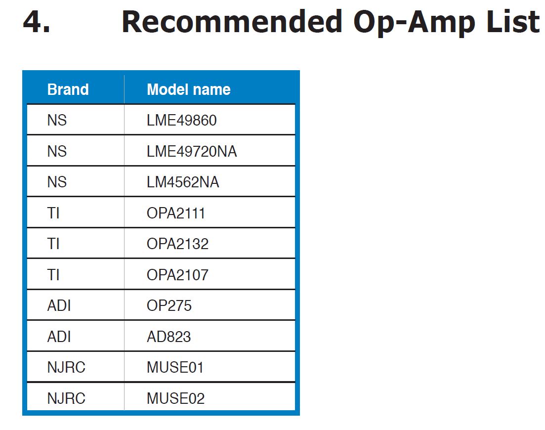

Первая, они сочли, что по своим параметрам эти ОУ не очень-то подходят в схему One. Скажем, насчет 49990 - это так. Вторая версия - в Asus посчитали, что они слишком дороги чтобы рекомендовать их для замены в аппарат, который стоит всего $500.
По первому - кончно, SOIC в DIP не поставишь. По второму - в списке совместимости есть довольно не дешевые 2111 и 2107 и Музы 1 и 2
