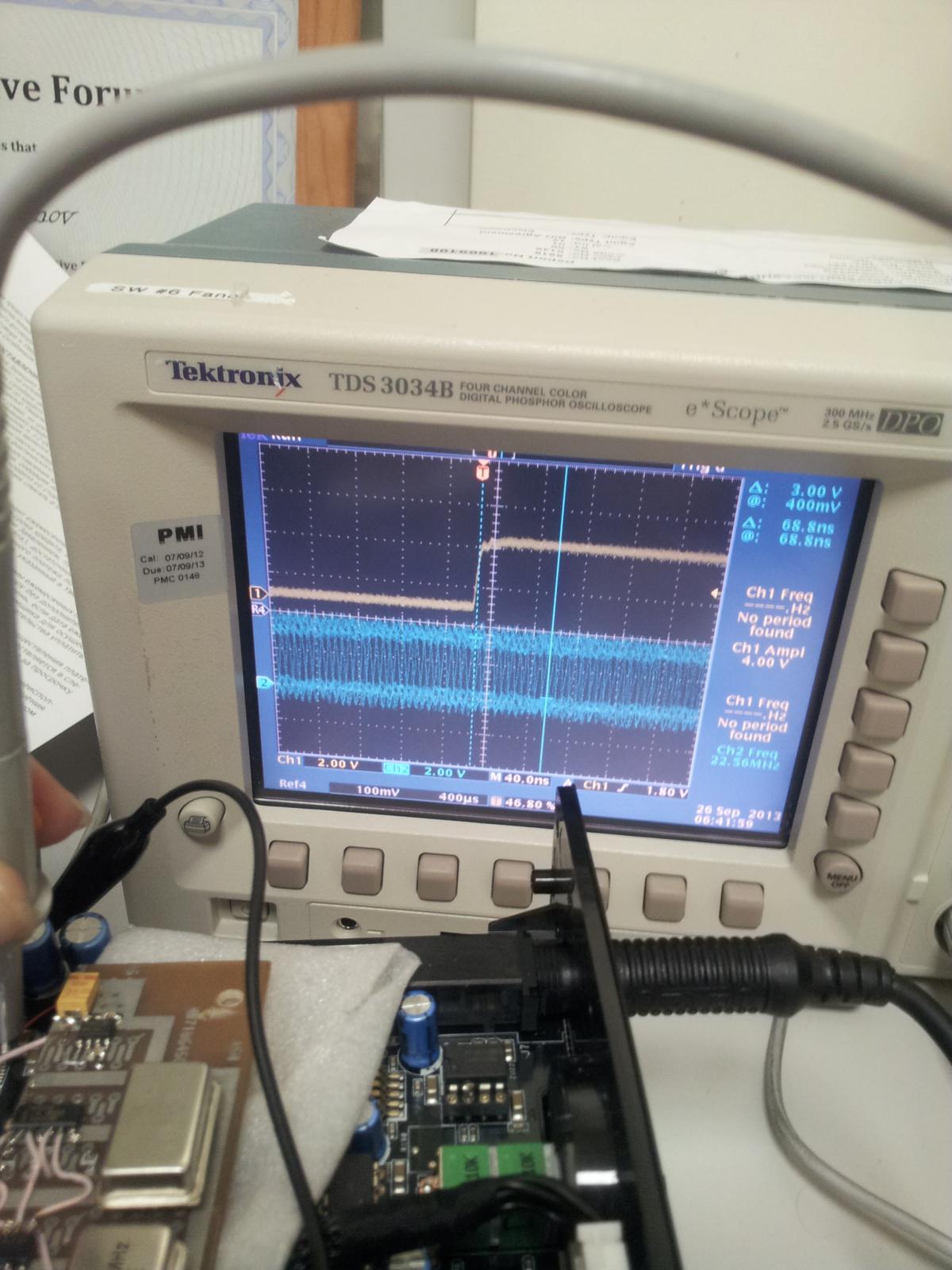

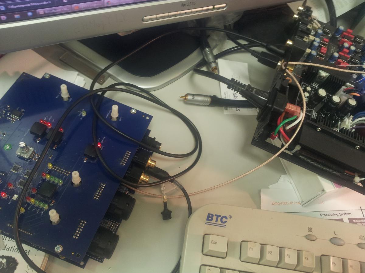

Пока andi готовит восторженный отчет о новом цапе на сабре, я хочу завершить описание модификации по пере-синхронизации асуса.

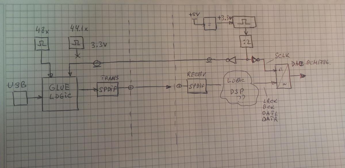

1. как было установлено, текущий приемник USB СМ6631 выдает наружу поток данных, не синхронизированных с внешним тактовым генератором. Посему:
- либо оставить все как есть и мириться с излишне ярким и цыкающим звуком при штатном включении
- либо затактировать ЦАПы от стабильного генератора и мириться с асинхронностью потока данных по отношению к системной частоте в виде винило-подобных пощелкиваний
- либо прицепить новый, правильный, приемник USB, решив проблему окончательно (при работе с ПК)
2. синхрогнизация источника SPDIF сигнала была проведена "на скорую руку" (только для 44.1кГц, без гальванической развязки двух устройств). В качестве источника я взял EMU0404.
Все заработало без проблем, подтверждая то, что для ЦАПов типа РСМ1795, не требуется фазирование системного клока SCLK и остальных входных сигналов.

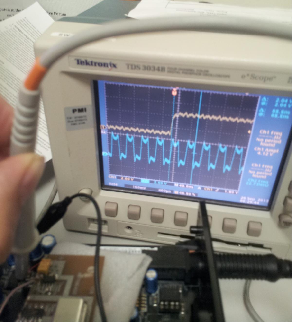

Осциллограммы сигналов LRCK и SCLK для двух вариантов (пр работе от USB и EMU0404) и схема подключения EMU приведены на снимках.
Теперь выводы. Применение качественного тактового генератора, тактирующего непосредственно ЦАП оказывает огромное влияние на звучание (кто бы сомневался, да?).

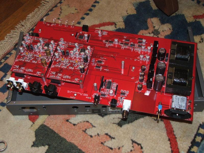

И Gungnir, и Bifrost идут с 6631A с апреля 2013 г. Платы на обоих цапах абсолютно идентичные и проблем с USB нет.
Кстати, насчет замены USB интерфейса, Gungnir и Bifrost идеально для этого подходят (если владелец вообще захочет заморочиться с заменой), т.к. USB-имодули сменные и снимаемые (разработчик специально сделал так, чтобы была возможность проапгрейдить USB-интерфейс в будущем.
Например, можно заморочиться и в Gungnir поставить это:
http://amanero.com/
Или XMOS.
Питание и там и там 3,3В. Только на нужные контакты провода прокинуть (в теории). Firware расположено на плате USB-модуля, других firmware в Gungnir нет. Фото Gungnir со снятым USB-модулем (фото не мое).
