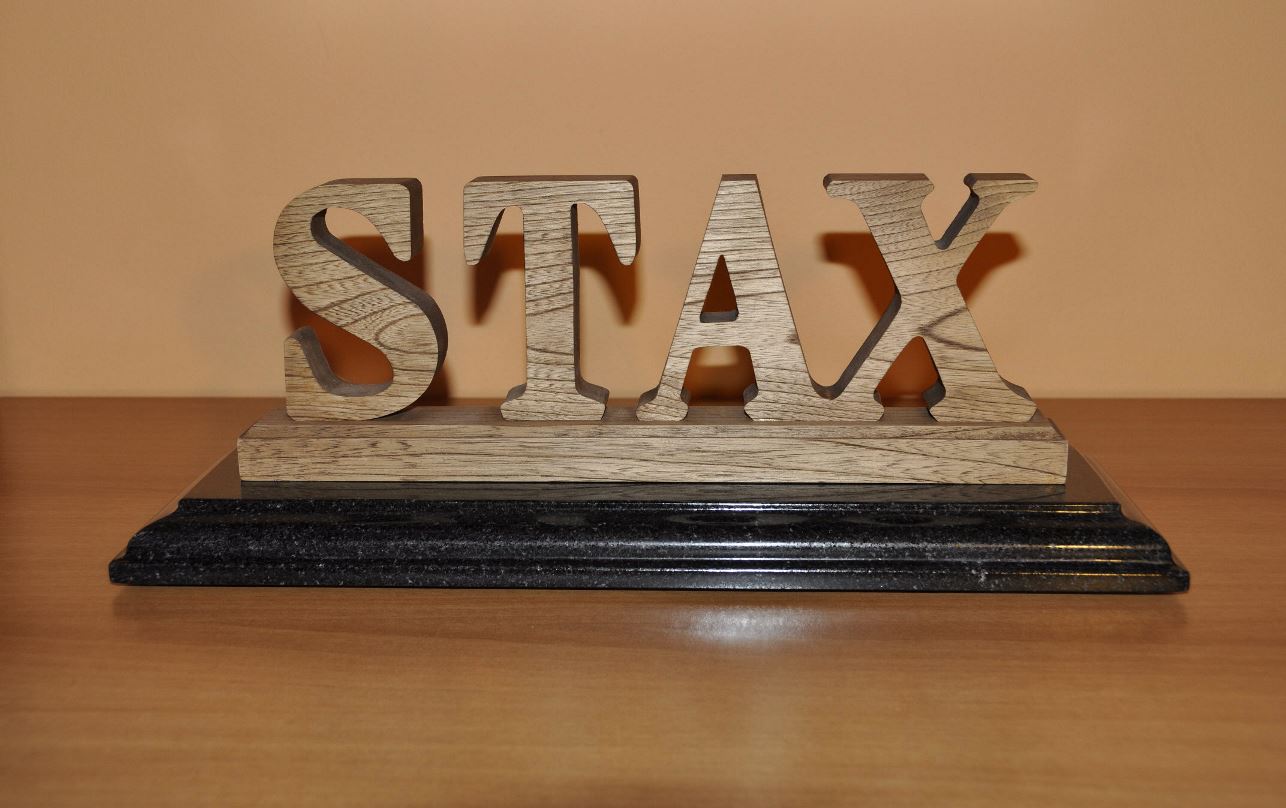

Моему другу Виктору (из Польши) на его 50-летие Stax подарил винтажный деревянный логотип фирмы (на фото). Мне еще понравилось обновленное оформление уголка Омег у Виктора (я бы еще 2 его Т2 где-то рядом поставил):
Изменено пользователем only_a_lad

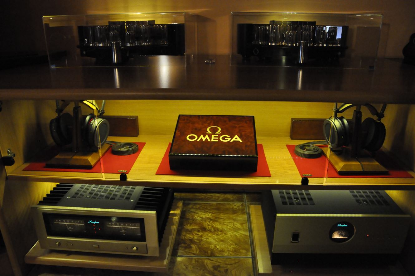

KG DIY T2 (Helium); Demograf; Sennheiser Orpheus HEV90; Headtrip; Stax SRM-717; EAR/Yoshino HP4. SR-Omega; SR-007 (#70704); HE90; R10 bass-light; SR-009; R10 bass-heavy; SR-007mk2; SR-4070; CD3000; SR-404, LCD-3; DT911; RS-1; GS1000; D7000 и др.
Опубликовано
А выше полки с Омегами усилители SENNHEISER HE90 ORPHEUS аж 2 штуки! А к ним можно Стаксы подключать? Разъём там другой, но это же не остановит настоящего меломана!
