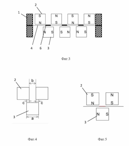

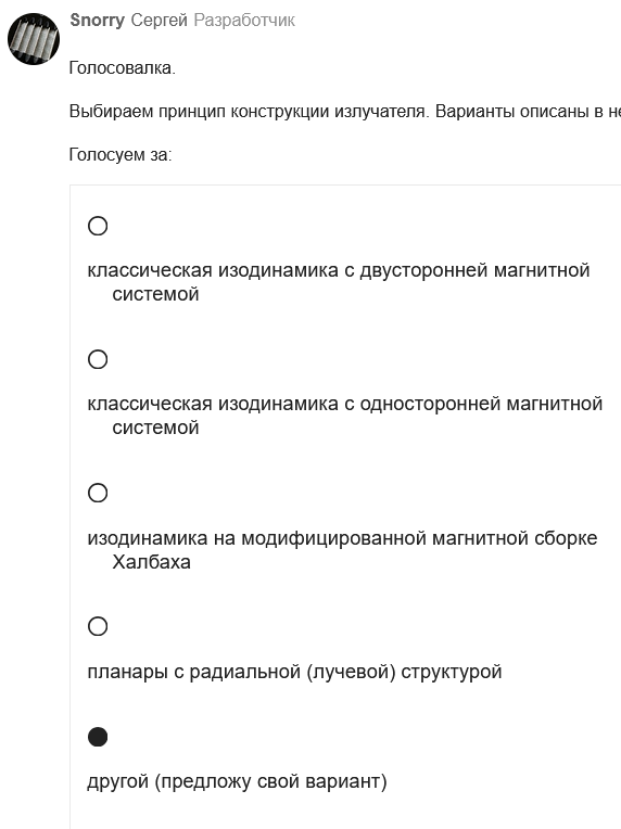

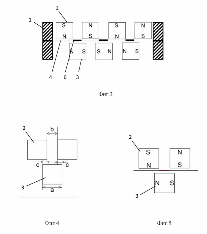

Запустил в проекте голосовалку по вариантам конструкций излучателя. Если есть соображения, а писать там нет желания\возможностя - можно обсудить здесь.
Опубликовано

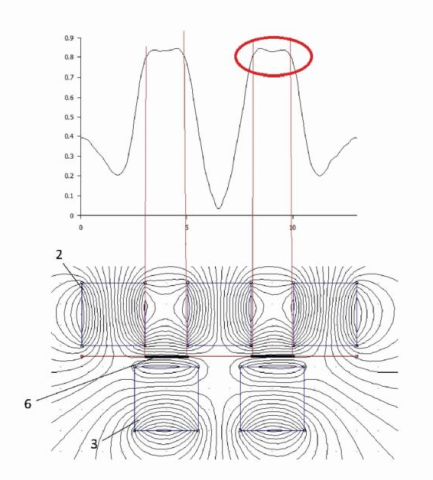

snorry Мне кажется, фронтальные магниты излишне экранируют мембрану драйвера. Даст ли эффект по звучанию  уменьшение количества фронтальных магнитов но применение сборки Халбаха для  сохранению большой чувствительности или применение аэродинамичных магнитов?
Изменено пользователем HIMIKATOR
Опубликовано
  • Автор
30 минут назад, HIMIKATOR сказал:
snorry Мне кажется, фронтальные магниты излишне экранируют мембрану драйвера. Даст ли эффект по звучанию  уменьшение количества фронтальных магнитов но применение сборки Холбаха для  сохранению большой чувствительности или применение аэродинамичных магнитов?
Вопрос прямо действительно очень интересный. И требует пояснений.
1. Стоит понимать в принципе, что магниты даже нестандарного направления намагничивания, не говоря уж про формы - это сразу небюджет и не попадает в проект по определению.
2. Сборка Халбаха показывает свою наибольшую эффективность только с квадратными сечениями магнитов. Даже прямоугольные сечения дают падение величины магнитной индукции порядка 20-30%. А всякие круглые овальные  - тем более.
3. Что касается "уменьшения количества магнитов" ради большей открытости, то эта задача как раз была реализована в магнитной сборке в наушниках Joule. Она по сути является фрагментарной сборкой Халбаха, где магниты в каждом ряду убраны через один и для выравнивания поля сделан сдвиг (обозначен как величина С на иллюстрации). Это позволило сделать приемлемую  (можно сказать "среднерыночную") открытость и при этом получить ровное поле на дорожках и актуальный мировой рекорд по чувствительности среди планаров.
Вообще, с разными "фрагментарными" сборками было очень много экспериментов. Просто в патенты попали только самые интересные по свойствам.
Изменено пользователем snorry
Опубликовано
2 часа назад, snorry сказал:
А как аудиофилу не технарю сориентироваться в этих вариантах? Есть какие то особенности сигнатуры или тех. преимущества?

Опубликовано
snorry А если применить достаточно плотную стену большого числа магнитов в виде сборки Халбаха сзади мембраны сильно упадет чувствительность?
Опубликовано
Для бюджета мб лучше одностороннюю систему, магниты же не так будут стремиться разлететься как при двухсторонней? тогда с корпусом можно будет не так изгаляться, хотя и двухсторонний  можно, если его печатать прямо с магнитами вместе, чтобы магниты сразу были в пластике как мушки в паутине, правда надо как-то их держать на месте, пока печатается

Опубликовано
  • Автор
2 часа назад, CHAY сказал:
Если честно - почти никак))) Только потом послушать. Любой вариант в очень широких диапазонах можно настраивать по разную вкусовую подачу.
Есть только некоторые особенности, которые можно обозначить как склонности.
Самые басовитые - радиальные. Причем не за счет АЧХ, а за счет тембровых особенностей. Там за счет радиальности удельный магнитный поток на единицу площади нарастает от периферии к центру, поэтому центральная часть будет в целом стремиться отклониться сильнее, с чуть большей амплитудой. Будет такой темброво мягкий "бас-буст". Нетипичный для планаров.
Самые безбасовые - односторонние. Они же самые тембрально окрашенные в сторону нечетных гармоник. Причем это на любом геометрическом принципе.
У  модифицированной сборки халбаха - за счет большой ширины дорожек наиболее точная середина, и хорошие точные НЧ. Вч за счет сильного перекрытия магнитами немного упрощены в мелкой нюансировке.
Наиболее привычной будет классическая двустороння система.
Это если их настроить на примерно одинаковую и более или менее нейтральную АЧХ, то вот примерно так будет на слух разница.
Но настройками той же АЧХ все это можно сильно коверкать туда-сюда.
Опубликовано
  • Автор
2 часа назад, HIMIKATOR сказал:
snorry А если применить достаточно плотную стену большого числа магнитов в виде сборки Хабла сзади мембраны сильно упадет чувствительность?
Очень сильно. И очень неровное поле будет. Халбах в односторонней системе поле делает с острыми "пиками" в узкой полосе. Честно говоря, вообще ни разу не слышал варианта (как своих так и чужих), где звук показался бы приемлемым. Лучше таки тысячу-другую на магниты добавить и звучание становится точнее и интереснее. Это  особенно важно, если развит так называемый "тембральный слух".
Опубликовано
  • Автор
27 минут назад, desert.snake сказал:
Так напечатать точно не получится. Да и точность у печати плюс-минус десятые мм. Если основу делать печтную, то все равно лучше фрезой обоймы под магниты резать. Сильно геометрически точнее. Да еще сопряжение деталей надо точное без щелей. А напечатанный пластик ровную поверхность имеет только там, где стола касалось...

  • Это популярное сообщение.
3 часа назад, CHAY сказал:
Если у односторонней болезнь - нечётные гармоники, есть ли вариант, способствующий чётным?
Во-первых, непонятно, почему сразу "болезнь"? Специфический окрас. Многие воспринимают, например, как "детальность". Солитер и Абиссы сделаны как односторонние в том числе по этой причине.
Насколько упрощены? Качество ВЧ - один из явных индикаторов тех. класса.
По какой системе чаще делают самые топовые изодинамы?
Тут очень интересная тема.
Во-первых, понятие "топ" сейчас довольно странное. Оно преимущественно не про какое-то реальное качество и разрешение, а про "фирменный окрас". Поэтому в топах весьма "веселое" разнообразие конструкций + дополнительно к специально организованной "кривизне" конструкций стараются мериться размером мембраны и толщиной пленки, которые по факту звучание то не улучшают...но делают его "необычным".
Что касается именно "качества ВЧ" -  я не уверен, что мы понимаем под этим одно и то же.
В аудио ситуация даже похлеще, чем в видео.
В видео хотя бы объяснить можно "наглядно". Вот возьмите для примера все рассуждения о качестве картинки на современных ТВ. Я, когда смотрю на экраны большинства ТВ - отмечаю вырвиглазные цвета, которые вообще не имеют отношения к реальным цветам того, что мы видим глазами. Но... народ покупает, что поярче и поконтрастнее, им нравится. Как в этом случае можно рассуждать именно о качестве картинки?
А в аудио еще и серьезные проблемы с применением какой-то единой терминологии.
Я вот одним из индикаторов качества ВЧ считаю их "незаметность". Если вы прям слышите ВЧ и понимаете, что вы слышите ВЧ, то есть, они заставляют вас обратить на себя в внимание - значит с ВЧ проблемы в тракте или или в записи. Мы, когда слышим "настоящие" звуки - не обращаем внимание на ВЧ составляющую по причине ее естественности. Она там просто есть. Вы не обращаете внимание на них, но вам при этом всё слышно.
Что касается "упрощения ВЧ" в конструкциях с сильным перекрытием площади излучения...Вот как бы это объяснить...
Представьте, что вы слушаете пение птиц в лесу. И при этом вы взяли и в направлении этих птиц перед ухом поместили собственную ладонь. Ну так вы теперь эту ладонь тоже будете "слышать". Птиц вы тоже будете продолжать слышать, но уже немного по-другому.
Можете сами поэкспериментировать с собственной ладонью и прослушиванием разных звуков.
Это можно описать и более "техничеки", конечно. Про волновой фронт и его преобразование, дифракцию и интерференцию, фазовые сдвиги и прочую волновую физику. Но это вообще мало кто понимает, к сожалению...

18 часов назад, snorry сказал:
Прочитав про голосование по конструкциям, по-началу хотел высказаться, что "ТОЛЬКО "правильность" звука имеет главнейшую роль!"
Но, подумав, понял. Кому нужен правильный звук, накопят себе на NM2 и успокоятся.
От бюджетных моделей ожидать можно несколько другого. Действительно, "красивости" звучания.
А корпус, с возможностью переделки в закрытый, более перспективен.
Сейчас молодёжь в транспорте и на улице всё чаще появляется в полноразмерных наушниках, что говорит о том, что к качеству стремление имеется. Если вариант планаров будет бюджетным, то в будущем, возможно , можно оснастить Bt и усилителем (корпус позволяет). Возможно спрос получится..
Для улицы Ldac не самый плохой вариант, да и усилитель хороший не такая дорогая деталь, пока в корпус не засунули и шильдик не наклеили с ярлыком.
Изменено пользователем JKS
