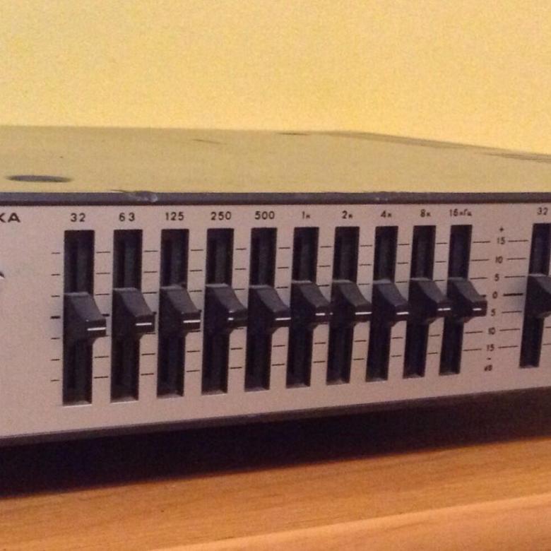

Лёгкий дисбаланс в звучании динамиков недорогих наушников вполне можно компенсировать поканальным эквалайзером.
Как вариант.
Как вариант.
Дисбаланса вообще не должно быть... :notknow:
Это провокационное заявление! Какой эквалайзер, @Soviet_Man? Мы на форуме аудиофилов!
Правильно никаких компромисов
Вы можете относится ко всему лишь так как можете, но не стоит всё излишне усложнять. Жизнь и так это сделает, хотите вы того или нет.
Это провокационное заявление! Какой эквалайзер, Soviet_Man? Мы на форуме аудиофилов!
Я не против. Подарите автору темы наушники с подобранными в пары динамиками и дорогую систему ;)
Лучше воспользоваться эквалайзером, чем страдать от дисбаланса, если иные варианты вдруг не подойдут. Я сам только недавно узнал, что есть эквалайзеры с поканальной регулировкой (GigArt просветил). Как раз для таких случаев.
